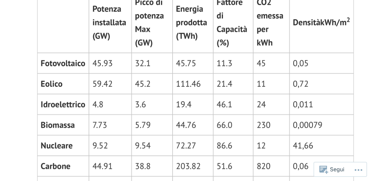

La differenza è che la stessa quantità di energia che produce mezzo etto di uranio per produrlo con l’eolico ci vogliono non si sa quanti stadi di calcio messi assieme, e l’energia la centrale la produce sempre mentre invece se non c’è il sole non viene prodotta nessuna energia.
Inoltre il nucleare e’ tra tutte le fonti di energia quella che immette meno CO-2.
Sono numeri.

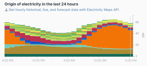

Vedi che proprio su questo aspetto lavorano da circa 50 anni quelli "veri", che studiano la materia. Non è una novità scoperta dall' "avvocato atomico".   Il rinnovabile è una vera e propria rivoluzione della gestione dell'energia che va molto oltre la mera installazione di pannelli e turbine eoliche.
Gestire picchi di solare (in arancio nel grafico)  da 40GW su un load di 65 come sta facendo ora la Germania  - e ci riescono anche con l'eolico e per % di carico ancora maggiori - mantenendo la stabilità di una rete che è tra le migliori al mondo per parametri qualitativi  dovrebbe essere l'obiettivo, altro che preoccuparci delle paturnie atomiche.

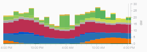

Tanto per paragone, ecco l' umiliante* situazione italica nelle stesse ore: 1 Luglio e attaccati al gas come gli str.nzi.
Mi limito all'area nord, quella più "rinnovabile". Il gas è segnato in viola.  Si noti che il load è mediamente 1/3 di quello della Germania.
* = E ci va di coolo per la quota di idroelettrico inusuale  in questo periodo (blu chiaro = idro produzione diretta, blu scuro = idro da accumulo)
