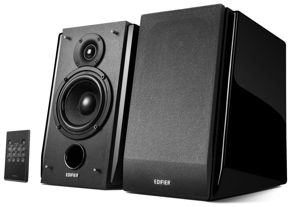

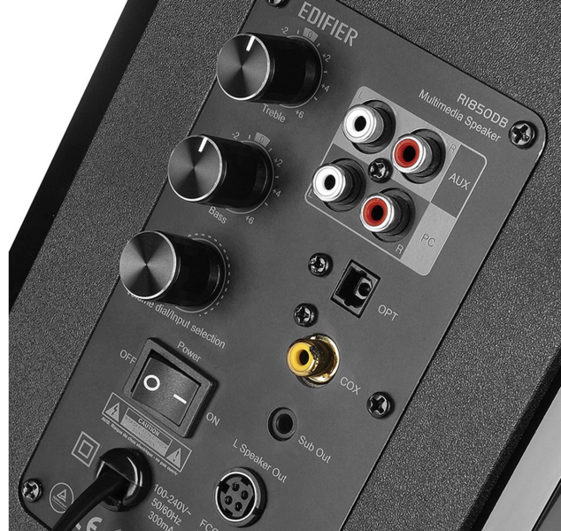

Boris Lametta Inviato 14 Luglio 2023 Autore Condividi Inviato 14 Luglio 2023 Una scelta papabile di cui si legge molto bene sarebbe: Edifier R1850DB Parco connessioni molto dotato (peccato per l'assenza del HDMI ARC). L'ingresso ottico consente la regolazione del volume da sorgente esterna e quindi TV nella fattispecie? Qualcuno di voi le conosce direttamente? Sembrano davvero molto belle. Inoltre, la presenza del reflex anteriore, unitamente al woofer da 4 ", danno maggiori garanzie rispetto alle possibili risonanze da eccessiva vicinanza al muro e/o posizionamento "costipato". Link al commento https://melius.club/topic/15375-migliorare-audio-tv/#findComment-897130 Condividi su altri siti Altre opzioni di condivisione...
Dubleu Inviato 14 Luglio 2023 Condividi Inviato 14 Luglio 2023 2 ore fa, Boris Lametta ha scritto: L'ingresso ottico consente la regolazione del volume da sorgente esterna No Devi cercare prodotti con HDMI arc. Link al commento https://melius.club/topic/15375-migliorare-audio-tv/#findComment-897242 Condividi su altri siti Altre opzioni di condivisione...
