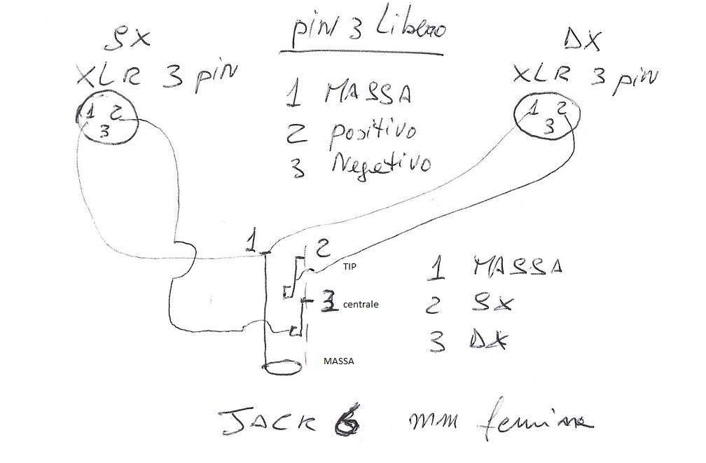

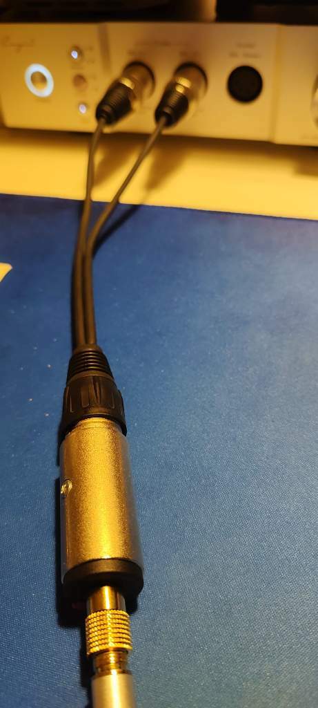

giuca70 Inviato 4 Ottobre 2023 Autore Condividi Inviato 4 Ottobre 2023 Un altro aggiornamento figlio di una lunga ricerca, ed i frutti non si sono fatti aspettare molto, ci sono finalmente e sono deliziosi. La possibilita' di estrapolare una uscita sbilanciata a bassisima impedenza ( che mancava al Cayin ) con un cavo adattatore doppio XLR 3 pin verso jack femmina 6,3mm ( non esiste in commercio ) apre un varco di possibilità: la potenza a 32 Ohm aumenta a circa 4,10 Watt RMS ( viene meno la resistenza da 10 Ohm in serie al jack 6,3 low impedance ) e aumenta a dismisura il controllo totale del driver a mio avviso con un DF di oltre 800 come valore, ad orecchio. In queste condizioni la AMT dimostra carattere, sempre energivora porta la manopola del volume ad ore 12 circa ed oltre è da stadio. Pero' a me non è mai piaciuto usare quella zona del potenzionetro made in Japan. Mettiamoci un pre sbilanciato e la magia esce fuori, facendo lavora il pot. logaritmico ad ore 10 circa. Il segnale in ingresso ha tutto il modo di far valere i suoi picchi senza tirare le orecchie al Cayin, che da parte sua sembra non scomodarsi affatto, anzi insegue quello che gli viene dato a monte, con una forza bruta e delicatissima insieme. In bilanciato, la AMT letteralmente suona più aperta, senza esser mai colorata. Non lo è nemmeno in sbilanciato e suona bastonate armoniche pure. In ingresso il DAC che accende la sinergia di tutto il sistema è il Cayin RU7. My two cents. Per me un valore pari a 3,8 Kg di oro. Link al commento https://melius.club/topic/15387-cayin-iha-6-amplificatore-stato-solido-dual-mode-current-and-voltage/page/2/#findComment-977209 Condividi su altri siti Altre opzioni di condivisione...

Casperx Inviato 5 Ottobre 2023 Condividi Inviato 5 Ottobre 2023 Questa cosa dell’uscita a bassissima impedenza mi intriga parecchio. Chi, come me, è impedito con i saldatori e compagnia bella, a chi potrebbe rivolgersi? Link al commento https://melius.club/topic/15387-cayin-iha-6-amplificatore-stato-solido-dual-mode-current-and-voltage/page/2/#findComment-977534 Condividi su altri siti Altre opzioni di condivisione...

giuca70 Inviato 8 Ottobre 2023 Autore Condividi Inviato 8 Ottobre 2023 @Casperx per lo schema che serve ad estrapolare uscita cuffia sbilanciata da uscita bilanciata doppio XLR 3 pin, eccolo. Per Cayin iHA-6 da doppio XLR 3pin a jack femmina 6,3 mm Un tecnico riparatore potrebbe realizzarlo con cavo a 3 fili, o ancora maglio con doppio cavo schermato anima e calza. Il pin 3 va lasciato libero e mai in corto, pena addio Cayin !!! Link al commento https://melius.club/topic/15387-cayin-iha-6-amplificatore-stato-solido-dual-mode-current-and-voltage/page/2/#findComment-981548 Condividi su altri siti Altre opzioni di condivisione...
giuca70 Inviato 8 Ottobre 2023 Autore Condividi Inviato 8 Ottobre 2023 Dimenticavo importantissimo: pin 3 dell'XLR assolutamente libero e mai in corto (come vorrebbero altri schemi in rete) il Cayin presenta 3 uscite cuffia: 1 xlr 4 pin 2 doppi xlr 3pin di cui: quello a sx ha anche un jack 6,3 mm con impedenza 10 Ohm quello centrale ha un jack 6,3mm con impedenza 120 Ohm Il nuovo estrapolatore SE a bassisima impedenza, presenta impedenza 0,1 Ohm Il controllo del DF con quest'ultimo è molto elvato (ad orecchio oltre 800) e la potenza di uscita è circa 4,11 Watt RMS in SE. Quello che mancava al cayin, ma è sempre stato davanti a noi, voluto da Cayin e dai 2 combo Neutrik (jack e XLR) Aggiornamento: in SE a 0,1 Ohm la AMT è controllata a tal punto che la si puo' spingere col rock classico, ovviamente con la classica, jazz, piano, orchestra è un sentire ancor più "controllato". Il lenzuolo AMT viene smosso e frenato benissimo in SE. In bilanciato acquista spazialita' senza perdere definizione, bonta' del DF già elevatissimo. Link al commento https://melius.club/topic/15387-cayin-iha-6-amplificatore-stato-solido-dual-mode-current-and-voltage/page/2/#findComment-981562 Condividi su altri siti Altre opzioni di condivisione...
Casperx Inviato 9 Ottobre 2023 Condividi Inviato 9 Ottobre 2023 @giuca70 grazie mille, sei gentilissimo. Ora devo solo trovare qualcuno che me lo realizzi. Link al commento https://melius.club/topic/15387-cayin-iha-6-amplificatore-stato-solido-dual-mode-current-and-voltage/page/2/#findComment-982187 Condividi su altri siti Altre opzioni di condivisione...
giuca70 Inviato 10 Ottobre 2023 Autore Condividi Inviato 10 Ottobre 2023 @Casperx deve essere bravo e non andare di fretta, se sbaglia pin, si bruciano i finali... è semplice ma delicatissimo da fare rimanendo in sicurezza. Pin 1 è la massa. 1 Link al commento https://melius.club/topic/15387-cayin-iha-6-amplificatore-stato-solido-dual-mode-current-and-voltage/page/2/#findComment-982785 Condividi su altri siti Altre opzioni di condivisione...
