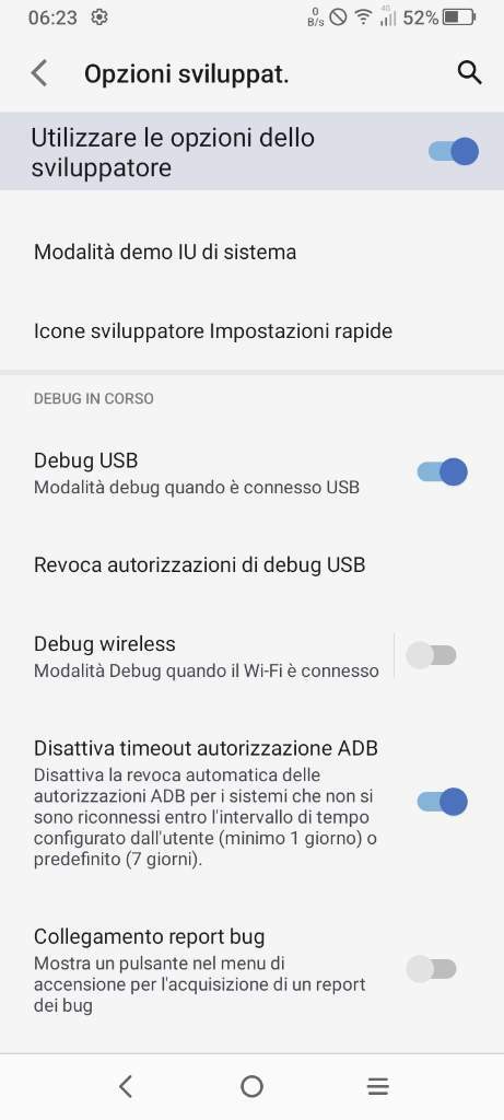

Lucacassa Inviato 20 Luglio 2023 Autore Condividi Inviato 20 Luglio 2023 Sono arrivato fin qui ma non funziona Link al commento https://melius.club/topic/15476-problema-con-hidizs-s9proo-forse-col-cell/#findComment-902988 Condividi su altri siti Altre opzioni di condivisione...
LUIGI64 Inviato 20 Luglio 2023 Condividi Inviato 20 Luglio 2023 Esatto Procedura corretta Debug attivato Se ancora non funziona... Link al commento https://melius.club/topic/15476-problema-con-hidizs-s9proo-forse-col-cell/#findComment-903003 Condividi su altri siti Altre opzioni di condivisione...
