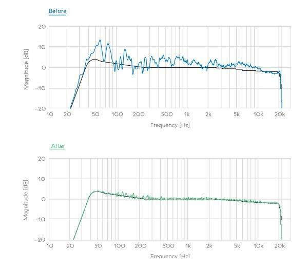

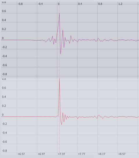

Desideravo confrontarmi con gli utilizzatori del noto software di correzione ambientale Dirac Live per domandare se in genere preferite usare la correzione:
a) solo e soltanto nella sempre critica porzione di Frequenze 20-200/300 Hz dove la Room Correction Suite lavora essenzialmente sulla compensazione (positiva o negativa) dei livelli delle singole Frequenze,
b) o avete attenuto vantaggi e preferite invece lavorare nell'intero Range 20-20.000 Hz sfruttando per le Medie e Alte Frequenze, i peculiari algoritmi di correzione e gli evoluti Filtri a Fase Mista che lavorano anche nel Dominio del Tempo per la correzione della Risposta di Impulso e della Distorsione Temporale legata ai diversi centri di emissione degli altoparlanti.
Considerato l'ambito estremamente tecnico e impegnativo dell'argomento, ringrazio anticipatamente tutti coloro che vorranno offrire il contributo della propria esperienza.
