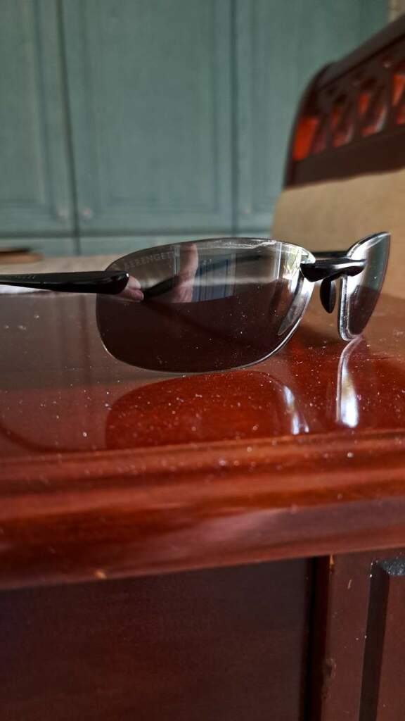

@bebo123 Quanto dice @SuonoDivino è in parte vero, ho provato con un filtro polarizzatore in vetro della Hoya da macchina fotografica, davanti al mio monitor non ho ottenuto distorsioni cromatiche di alcun tipo, ruitando il filtro di è abbassata la luminosità e nulla più. Davanti al display curvo del mio smartphone inclinando il filtro rispetto alla perpendicolare del piano del display stesso e guardando di traverso appaiono degli aloni lievemente colorati, immagino si tratti di figure di interferenza.
Ho ripetuto il test con un paio di occhiali con lenti polarizzate in materiale plastico molto curvato, con il monitor sono apparsi alcuni lievi aloni colorati in prossimità delle curvature delle lenti, con lo smartphone si è acceso l'arcobaleno. Evidentemente la curvatura delle lenti, anche semplicemente dovute alla tensione del materiale plastico dovuto alla montatura che le blocca in posizione, è sufficiente a far apparire figure di interferenza sulla luce polarizzata proveniente dai display.
Nel tuo caso ciò che a me non piace è che le due lenti si comportino in modo molto differente, evidentemente per via di tolleranze dimensionali nell'accoppiamento lenti/montatura
https://melius.club/topic/15700-chiarimento-su-occhiali-da-sole/page/2/#findComment-919250
Quindi tu supponi sia un problema di accoppiamento lenti/montatura fuori dalle tolleranze imposte dalla casa ? se vado in un negozio l'ottico puo' verificare eventuali problematiche di questo tipo o se come ha detto un altro forumer forse un difetto dell'antiriflesso.
Se ruoto l'occhiale o lo metto con la montatura perpendicolare allo schermo non cambia un bel niente , vedo sempre questi anelli di colore sulla lente sinistra.
La polarizzazione pero' funziona correttamente infatto ruotando la lente a 45 ° si oscura come dovrebbe essere, su entrambe le lenti.
https://melius.club/topic/15700-chiarimento-su-occhiali-da-sole/page/2/#findComment-919275
Ho ricontattato la Revo via email rispondendo che ho quest'altro modello che non presenta quell'effetto questa è stata la risposta:
"The reason is that this lens is not mounted into a frame. A frame around the lens have small pressure points causing the rainbow effect. As said this should not influence your wearing comfort.
If you look at the picture you sent, you see some of this effect also on Descend E around the screws at the bridge of the frame. Since this pressure is insignificant the rainbow effect is insignificant, too."
Secondo loro dipende dal fatto che è senza montatura.
Ma ripeto ho anche altri Revo con montatura in metallo polarizzati e non fanno quell'effetto e anche altri occhiali della Bollè sempre polarizzati e neanchè li c'è questo problema.
No, ho scritto a causa delle tolleranze, non ho scritto che siano furi specifiche della casa. Ho ipotizzato che il differente comportamento sia causa di differenti tensioni del materiale (tutto da verificare) causate dagli accoppiamenti lente/montatura, lievemente differenti tra le due lenti.
Mi pare difficile che possa essere l'antiriflesso che è un trattamento superficiale che evita, appunto i riflessi, e che quando inefficace o rovinato non genera colorazioni per trasmissione/rifrazione o interferenza, ma semmai per riflessione

Dai miei offiscati ricordi universitari, riemerge questa roba:
https://it.m.wikipedia.org/wiki/Fotoelasticità#:~:text=La fotoelasticità è un metodo,i metodi matematici diventano inefficaci.
Roba di cui però ricordo poco, se non che certi materiali - tra i quali il plexiglass - se sottoposti a sforzi interni assumono colorazioni particolari, o qualcosa del genere.
Mi sembra in linea con quanto detto dalla Revo, ma prova a verificare.

Ho chiesto altri chiarimenti alla Revo, mi hanno risposta che il tipo di lente usata che loro chiamano come già detto "Blue Water" è più sensibile a tale effetto perchè ha un rivestimento a 10 strati.
