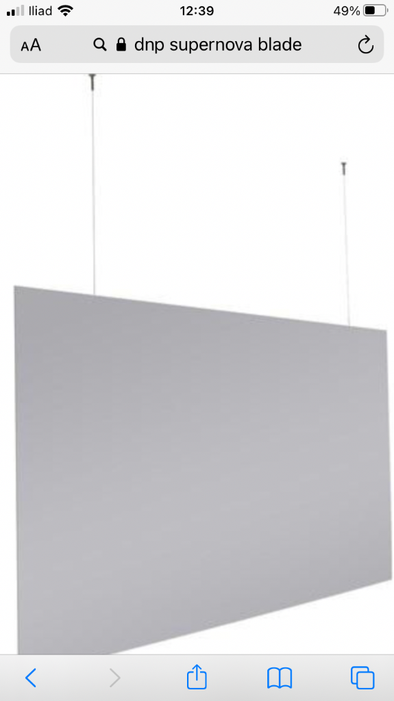

L’idea delle catenelle è quella di lasciarne una fissa e l’altra staccabile/mobile, come se si aprisse una finestra. Certo andrebbe a finire semplicemente appeso su un altro lato della stanza, di più non mi viene in mente.
Comunque non mi fascierei la testa pensando ad hotspot e sparkling su teli di gamma alta, più che altro bisogna vedere se lo fanno motorizzati.
