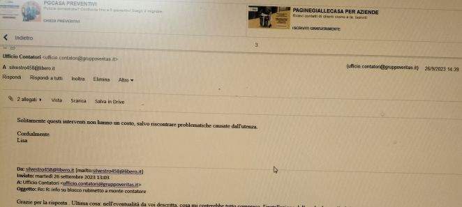

bost Inviato 26 Settembre 2023 Autore Condividi Inviato 26 Settembre 2023 @qzndq3 @artepaint appena arrivata risposta dal gestore acque (Veritas) : "le confermo che in caso di necessità lei può rompere il sigillo a monte e chiudere la valvola, non va incontro ad alcuna sanzione.Poi sistemata la perdita ci richiamerà al numero verde per rimettere il sigillo e con l’occasione le installeremo la valvola a valle, se è possibile inserirla." Link al commento https://melius.club/topic/16349-nuovo-contatore-acqua-ma/page/2/#findComment-968550 Condividi su altri siti Altre opzioni di condivisione...
