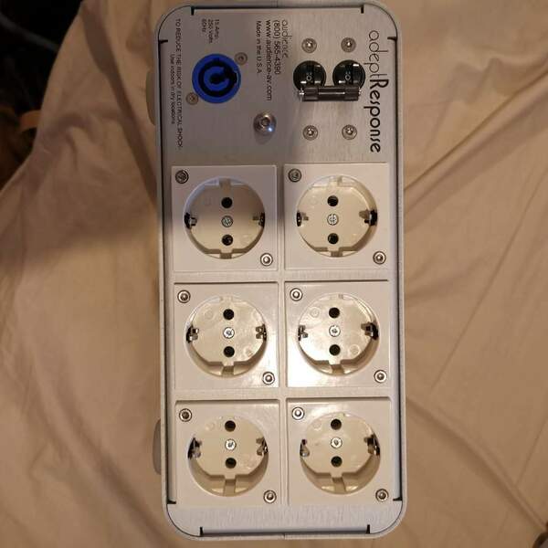

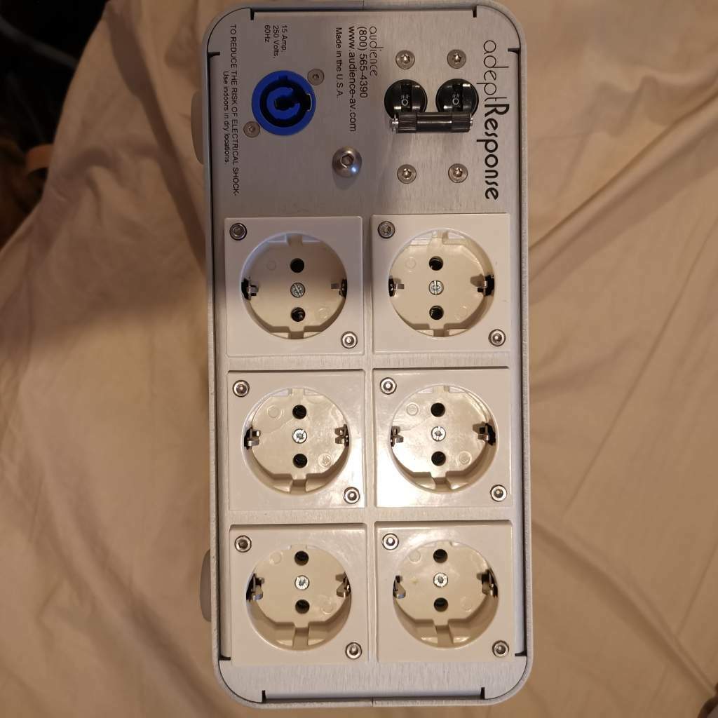

Ho puntato un condizionatore di rete della audience, in particolare l'adept response ar6ts. Il venditore finnico mi ha inviato una foto del retro dove però leggo scritto: 250v 60hz.
Ma non abbiamo la 50 hz noi in Europa? Funziona comunque? Poi 250 v non sono un po' troppi? Scusate se ho detto scemenze.

Parliamo di valori all'uscita o all'entrata?
Se parliamo di uscita, sì, 50 Hz, ed è meglio rispettarli. Magari per loro è il valore massimo e si può settare a 230 V / 50Hz.
Se parliamo di entrata, è il valore massimo e non ti impatta.
Temo che essendo americano i valori siano in uscita (specialmente i 60Hz).
Ha solo prese Schuko (sempre che siano Schuko e non qualche standard Yankee.

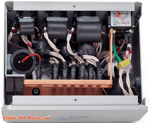

Ma di fianco quanto è alto? Visto così sembra soprattutto una ciabatta filtrata.

22 minuti fa, dover ha scritto:
La scritta 60 hz 250 v è posta accanto al cavo di ingresso, non so se questo vuol dire che è in entrata e basta.
Direi di sì ma i 60Hz possono non essere una bella cosa, se hai meccaniche tarate sui 50.
Mi sembra una ciabatta filtrata molto dimensionata.
