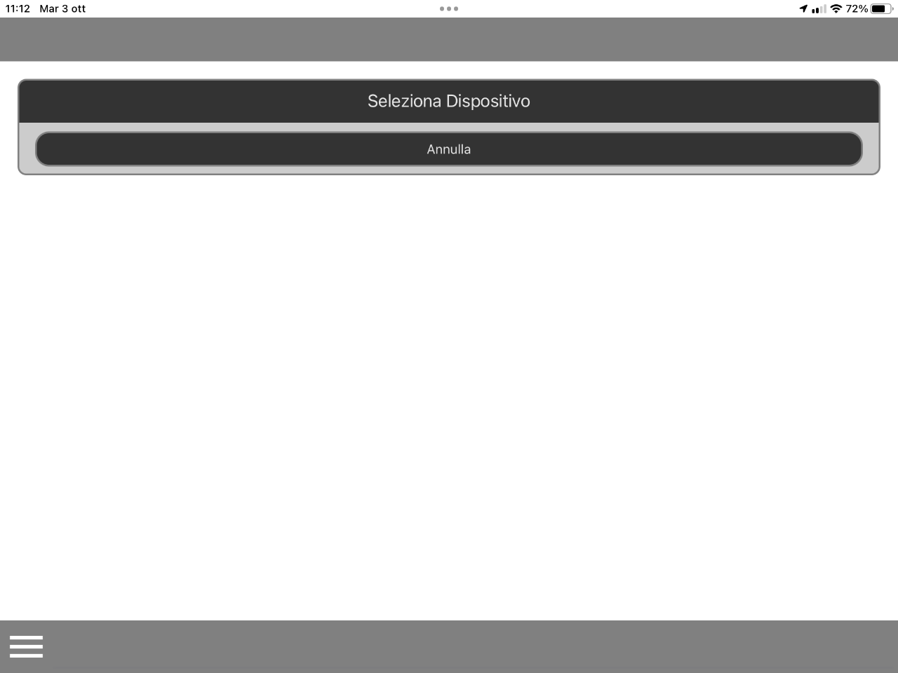

Cep63 Inviato 2 Ottobre 2023 Condividi Inviato 2 Ottobre 2023 Ciao a tutti….ho appena acquistato un Cocktail x45 usato. collegato all’amplificatore integrato Nad c3050 le tramite cavi rca nell’ingresso Line…. collegato cavo Ethernet al modem tim sono riuscito tramite display del x45 a collegarmi al mio Qobuz. per il resto buio totale…..quando parte la traccia non sento niente tramite diffusori ne tramite cuffie… inserisco un cd…..e lui passa a riappare….io invece vorrei solo ascoltarlo…. scarico App Novraton x Music per Apple….e non mi si apre…. praticamente non riesco ad utilizzare niente😕 rimpiango già il BluOs del Nad…… grazie per chi voglia darmi una mano….io sono molto dinosauro con queste macchine🤗 Link al commento https://melius.club/topic/16495-cocktail-x45-%E2%80%A6%E2%80%A6sos/ Condividi su altri siti Altre opzioni di condivisione...

Cep63 Inviato 3 Ottobre 2023 Autore Condividi Inviato 3 Ottobre 2023 qualcuno sa come mai l'app non si apre? devo forse fare qualche operazione prima? Link al commento https://melius.club/topic/16495-cocktail-x45-%E2%80%A6%E2%80%A6sos/#findComment-975286 Condividi su altri siti Altre opzioni di condivisione...
stefano_mbp Inviato 3 Ottobre 2023 Condividi Inviato 3 Ottobre 2023 @Cep63 forse perché il cocktail non è in rete …. Magari l’indirizzo del precedente proprietario è incompatibile con la tua sottorete. fai un reset alle condizioni fabbrica Link al commento https://melius.club/topic/16495-cocktail-x45-%E2%80%A6%E2%80%A6sos/#findComment-975301 Condividi su altri siti Altre opzioni di condivisione...
Cep63 Inviato 3 Ottobre 2023 Autore Condividi Inviato 3 Ottobre 2023 @stefano_mbp il reset l'ho fatto ieri....la rete è l'unica cosa che sembra funzionare....dal display sono riuscito con le credenziali ad aprire qobuz... ma l'app non si apre....dove devo mettere le credenziali nuove? Link al commento https://melius.club/topic/16495-cocktail-x45-%E2%80%A6%E2%80%A6sos/#findComment-975324 Condividi su altri siti Altre opzioni di condivisione...
stefano_mbp Inviato 3 Ottobre 2023 Condividi Inviato 3 Ottobre 2023 3 minuti fa, Cep63 ha scritto: ma l'app non si apre Intendi la app su smartphone/tablet? Non si apre oppure non procede oltre questo punto? . in questo secondo caso direi perché non rileva il cocktail in rete. Come lo hai collegato ? Con Ethernet o Wi-Fi? Sarebbe meglio iniziare con Ethernet Link al commento https://melius.club/topic/16495-cocktail-x45-%E2%80%A6%E2%80%A6sos/#findComment-975334 Condividi su altri siti Altre opzioni di condivisione...
