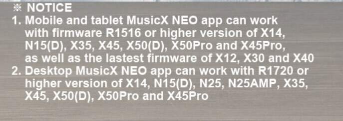

stefano_mbp Inviato 3 Ottobre 2023 Condividi Inviato 3 Ottobre 2023 @Cep63 … quale versione di firmware è installata sul Cocktail? … ho trovato sul loro sito questa nota Link al commento https://melius.club/topic/16495-cocktail-x45-%E2%80%A6%E2%80%A6sos/page/2/#findComment-975723 Condividi su altri siti Altre opzioni di condivisione...

stefano_mbp Inviato 3 Ottobre 2023 Condividi Inviato 3 Ottobre 2023 @Cep63 controlla il firmware … Link al commento https://melius.club/topic/16495-cocktail-x45-%E2%80%A6%E2%80%A6sos/page/2/#findComment-975977 Condividi su altri siti Altre opzioni di condivisione...
Cep63 Inviato 3 Ottobre 2023 Autore Condividi Inviato 3 Ottobre 2023 @stefano_mbp controllato. 1789…. Link al commento https://melius.club/topic/16495-cocktail-x45-%E2%80%A6%E2%80%A6sos/page/2/#findComment-976087 Condividi su altri siti Altre opzioni di condivisione...
