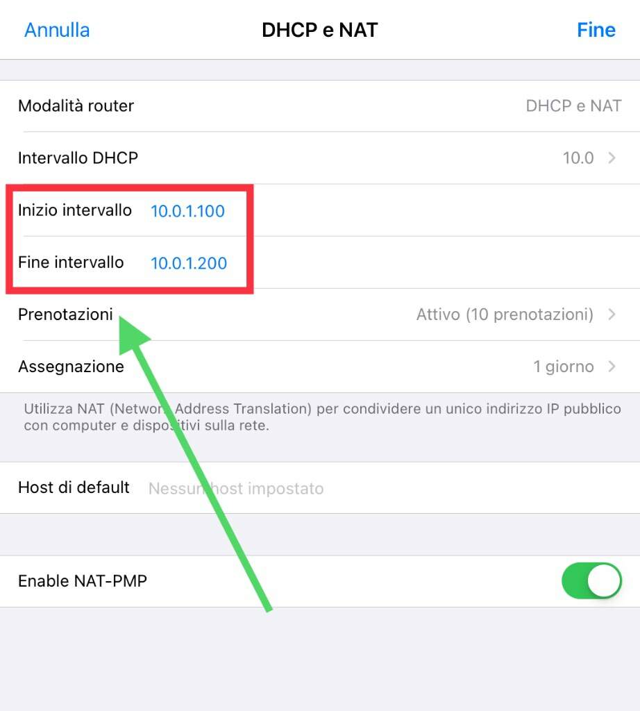

stefano_mbp Inviato 4 Ottobre 2023 Condividi Inviato 4 Ottobre 2023 1 minuto fa, Cep63 ha scritto: avevo optato per l’IP statico È sempre pericoloso assegnare un ip statico a un device, ci sono ottime probabilità che l’indirizzo inserito venga assegnato dal dhcp a un altro device. Come conseguenza hai lo stesso indirizzo assegnato a due device diversi … e la reta inizia a dare i numeri. Per assegnare in sicurezza un ip statico a un device si possono seguire due metodi: inserire un indirizzo ip esterno al range gestito dal dhcp del router inserire nel router una prenotazione dell’indirizzo usando il MAC address del device abbinato a un qualsiasi indirizzo, il dhcp saprà che non deve assegnare a nessun altro device quell’indirizzo (l’indirizzo scelto non dovrà essere lo stesso del router o di qualsiasi altro indirizzo inserito in una prenotazione) … comunque bene, finalmente puoi goderti un po’ di musica … Link al commento https://melius.club/topic/16495-cocktail-x45-%E2%80%A6%E2%80%A6sos/page/3/#findComment-976816 Condividi su altri siti Altre opzioni di condivisione...
stefano_mbp Inviato 4 Ottobre 2023 Condividi Inviato 4 Ottobre 2023 3 minuti fa, stefano_mbp ha scritto: inserire un indirizzo ip esterno al range gestito dal dhcp del router @Cep63 … quindi occorre sempre conoscere il range di indirizzi assegnati dal dhcp del router. Alcuni non lasciano indirizzi liberi, è allora sufficiente modificare il range sul router lasciando 10/20 indirizzi liberi. Per chiarire … in questo screenshot puoi vedere (nel riquadro rosso) il range di indirizzi gestito dal dhcp dal mio router e la freccia verde indica le prenotazioni attive Link al commento https://melius.club/topic/16495-cocktail-x45-%E2%80%A6%E2%80%A6sos/page/3/#findComment-976822 Condividi su altri siti Altre opzioni di condivisione...
