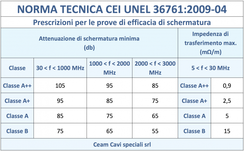

enzo966 Inviato 10 Ottobre 2023 Condividi Inviato 10 Ottobre 2023 @veidt @goldeye In effetti mi erano sfuggite le classi di schermatura dei cavi d'alimentazione in funzione della quale varia la suscettibilità a captare i disturbi dell'etere; in zone turbolente con impianti suscettibili, potrebbe forse spiegare perché ci sono differenze udibili tra cavi d'alimentazione. Segue diapositiva. P.S.: la mia è solo un'ipotesi. Si potrebbe provare ad alzare il volume con cautela senza segnale in ingresso e sentire se l'impianto capta disturbi al fine di testare la zona. P.S.2: la differenza di classe di schermatura non costituisce motivi di variazioni di costo significative (tipo quelle dei cavi hifi/hiend) P.S.3: scusate la dimenticanza. Link al commento https://melius.club/topic/16520-le-misure-del-cavo-dalimentazione/page/4/#findComment-983105 Condividi su altri siti Altre opzioni di condivisione...
captainsensible Inviato 11 Ottobre 2023 Condividi Inviato 11 Ottobre 2023 @enzo966 quella tabella è per i cavi coassiali televisivi (la norma UNEL si riferisce a questo). Se ti entra un disturbo dalla rete di alimentazione il buonsenso, ma anche la buona tecnica, dice che devi metterci un filtro non giocare con i cavi. CS 1 1 Link al commento https://melius.club/topic/16520-le-misure-del-cavo-dalimentazione/page/4/#findComment-983145 Condividi su altri siti Altre opzioni di condivisione...
enzo966 Inviato 11 Ottobre 2023 Condividi Inviato 11 Ottobre 2023 1 ora fa, captainsensible ha scritto: quella tabella è per i cavi coassiali televisivi (la norma UNEL si riferisce a questo Grazie mille; la mia ignoranza crassa! Non ho verificato! Per fare il confronto un pò stile l'amico di forum @FabioSabbatini tra cavo amazon e nordost odin di qualche post fa, avevo visto su amazon un cavo d'alimentazione tra le cui caratteristiche era indicata la schermatura a 3 strati e, facendo una certa confusione, ho ipotizzato quanto sopra sui disturbi dall'etere. 1 ora fa, captainsensible ha scritto: Se ti entra un disturbo dalla rete di alimentazione il buonsenso, ma anche la buona tecnica, dice che devi metterci un filtro non giocare con i cavi. Io, infatti, sull'alimentazione del dac ho fatto così: aveva instabilità sull'aggancio del word clock coi file a 96 kHz e lo streamer simulava una puntina che vola su disco ondulato soprattutto se qualcuno suonava il campanello; nel mio caso, il disturbo si propagava pertanto tramite rete elettrica. Essendo io completamente cavoscettico, lasciai il cavo di serie che tagliai e, senza saper né leggere né scrivere, provai ad installarvi un vecchio filtro per l'alimentazione d'apparecchiature di telecomunicazione (prodotto da uno certa Officina Elettromeccanica Trucco per la SIP) che avevo in casa, trovato decine d'anni fa non ricordo dove (è imboscato dietro lo stereo e fotografarlo è un casino). Mi andò di cūlus ed il problemino (è rarissimo che io ascolti hd) si risolse. @veidt @goldeye P.S.: che io ascolti file a 96 kHz e qualcuno suoni il campanello, azione che attiva gli 8 chihuahua da 120 dB a 1 m tra 2 e 6 kHz di mia moglie, è congiuntura rarissima ed il disturbo che arrecano i chihuahua è di ordini di grandezza maggiore del risolto effetto puntina che vola. Però il fenomeno si verificava talvolta anche con altri disturbi, pertanto, era da risolvere. 1 Link al commento https://melius.club/topic/16520-le-misure-del-cavo-dalimentazione/page/4/#findComment-983160 Condividi su altri siti Altre opzioni di condivisione...
