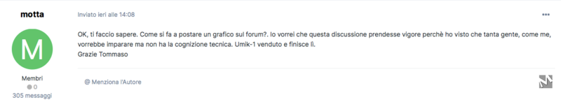

motta Inviato 7 Maggio 2021 Condividi Inviato 7 Maggio 2021 OK, ti faccio sapere. Come si fa a postare un grafico sul forum?. Io vorrei che questa discussione prendesse vigore perchè ho visto che tanta gente, come me, vorrebbe imparare ma non ha la cognizione tecnica. Umik-1 venduto e finisce lì. Grazie Tommaso Link al commento https://melius.club/topic/1653-tutorial-per-rew-consigli/page/2/#findComment-73842 Condividi su altri siti Altre opzioni di condivisione...
giordy60 Inviato 8 Maggio 2021 Condividi Inviato 8 Maggio 2021 salva l'immagine sul desktop del pc o in qualche cartella che vuoi tu, poi la trascini in basso nella zona azzurrina dove c'è scritto...... " trascina i file qui per allegarli o scegli i file...." se la salvi sul desktop la trascini, se la salvi in una cartella vai su scegli i file e scegli l'immagine che intendi postare nella zona piu un basso vedrai " immagini caricate " con la piccola immagine che hai caricato, e poi invia risposta ed ecco il risultato 1 Link al commento https://melius.club/topic/1653-tutorial-per-rew-consigli/page/2/#findComment-75148 Condividi su altri siti Altre opzioni di condivisione...
