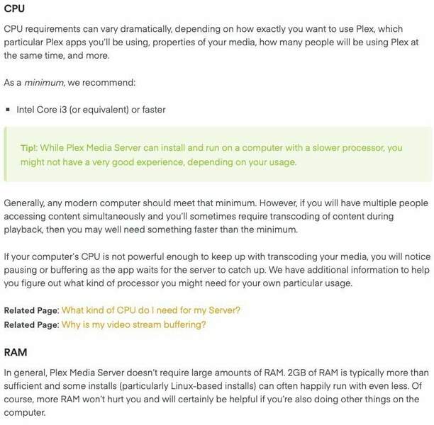

Il mio IMAC monta un 2,9 GHz Intel Core i5 quad-core.
Per quanto riguarda Plex riporto dal sito ufficiale:
In realtà, non l'ho scritto prima, non vorrei spendere molto per questo avevo pensato al Rpi.
Però immagino che nell'usato di NUC se ne trovino. Alternative più economiche del NUC?

@Bob … fai attenzione anche alla generazione del processore … un i3 di generazione 12 ha le stesse (circa) prestazioni di un i7 di generazione 7.
C’è stato un grosso salto nelle prestazioni dei processori Intel dalla generazione 7 alla generazione 8 … molti minipc , soprattutto nell’usato, montano processori di generazione 6/7 e questo è uno dei motivi per cui costano poco (meno dei pc di ultima generazione)
