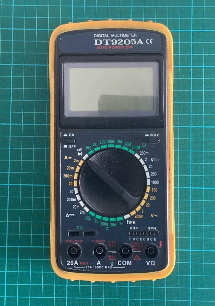

acusticamente Inviato 9 Ottobre 2023 Condividi Inviato 9 Ottobre 2023 Tempo fa avevo provato a verificare con il tester la differenza di potenziale ma accadeva che rimanendo questo vicino agli apparecchi la misura era fortemente falsata, come se questo risentisse solo della vicinanza, e si sarebbe dovuto metterlo ad un metro di distanza. Se non ricordo male anche senza chiudere con il secondo puntale la misura era alta, ma magari non ricordo bene. Come può accadere questo ? Link al commento https://melius.club/topic/16582-impianto-elettrico-bifase/#findComment-982227 Condividi su altri siti Altre opzioni di condivisione...

Fabio Cottatellucci Inviato 9 Ottobre 2023 Condividi Inviato 9 Ottobre 2023 4 ore fa, acusticamente ha scritto: Come può accadere questo ? E' veramente strano. Puoi provare con un altro tester, prestato, e vedere che succede... Link al commento https://melius.club/topic/16582-impianto-elettrico-bifase/#findComment-982329 Condividi su altri siti Altre opzioni di condivisione...
acusticamente Inviato 10 Ottobre 2023 Condividi Inviato 10 Ottobre 2023 @Fabio Cottatellucci grazie, provo a rimediare un altro tester. In effetti è situazione strana, come se ci fosse un campo elettrico che circonda gli apparecchi (sicuramente non ho scritto corretto ma è per rendere l’idea) Link al commento https://melius.club/topic/16582-impianto-elettrico-bifase/#findComment-982487 Condividi su altri siti Altre opzioni di condivisione...
Fabio Cottatellucci Inviato 10 Ottobre 2023 Condividi Inviato 10 Ottobre 2023 2 ore fa, acusticamente ha scritto: In effetti è situazione strana, come se ci fosse un campo elettrico che circonda gli apparecchi Nel caso prova a: misurare gli apparecchi allontanandoli dall'impianto (tanto li devi scollegare dai cavi), magari scopri che è solo uno di essi a creare il problema; usare il tester accanto al frigorifero (in basso dove c'è il motore) e simili, così vedi se il tester è sensibile ai campi. Link al commento https://melius.club/topic/16582-impianto-elettrico-bifase/#findComment-982642 Condividi su altri siti Altre opzioni di condivisione...
captainsensible Inviato 11 Ottobre 2023 Condividi Inviato 11 Ottobre 2023 @acusticamente hai usato un tester analogico o digitale? CS Link al commento https://melius.club/topic/16582-impianto-elettrico-bifase/#findComment-983177 Condividi su altri siti Altre opzioni di condivisione...
