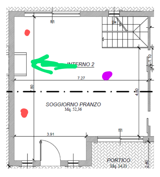

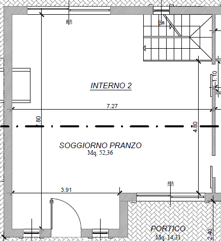

desmo21 Inviato 11 Ottobre 2023 Condividi Inviato 11 Ottobre 2023 Ciao a tutti, sto cercando di farmi un'idea su come poter posizionare due diffusori a torre in questo salone, eventualmente posizionare qualcosa per migliorare il suono. Si tratta di un quadrato irregolare, i lati sono 7.80 x 7.27. Ci sono speranze di buona riuscita oppure suonerà sempre male? Link al commento https://melius.club/topic/16615-posizionamento-diffusori-stanza/ Condividi su altri siti Altre opzioni di condivisione...
Tronio Inviato 11 Ottobre 2023 Condividi Inviato 11 Ottobre 2023 Il fatto che la stanza sia quadrata potrebbe in generale essere un problema ma la pianta mi sembra abbastanza irregolare e non mi preoccuperei troppo a priori: quello che casomai potrebbe causare delle riflessioni moleste sono le numerose vetrate, a meno di non coprirle con tendaggi pesanti, e la rampa della scala che se fosse aperta (dalla planimetria non si capisce) sarebbe una fonte di risonanze. Quanto a dove posizionare i diffusori non hai moltissime alternative: la posizione ideale potrebbe essere a destra fra le finestre, dove dovresti avere almeno 2,5 m di spazio, oppure al limite lungo la parete a sinistra (non capisco cos'è quel rettangolo in alto), perché il lato con l'entrata e quello di fronte non consentono una collocazione simmetrica. Link al commento https://melius.club/topic/16615-posizionamento-diffusori-stanza/#findComment-983613 Condividi su altri siti Altre opzioni di condivisione...
jackreacher Inviato 11 Ottobre 2023 Condividi Inviato 11 Ottobre 2023 @desmo21 Ciao, se quello che indico in verde è un camino, una delle pochissime configurazioni decenti potrebbe essere questa dell'allegato. Punto d'ascolto viola e diffusori in rosso. Link al commento https://melius.club/topic/16615-posizionamento-diffusori-stanza/#findComment-983673 Condividi su altri siti Altre opzioni di condivisione...

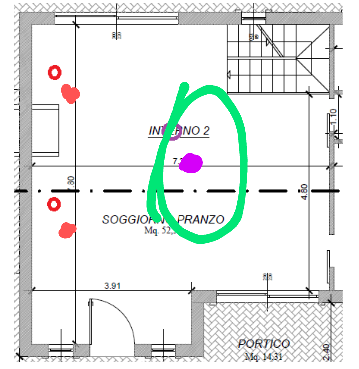

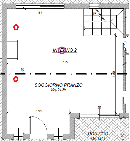

desmo21 Inviato 11 Ottobre 2023 Autore Condividi Inviato 11 Ottobre 2023 @Tronio @SalvoJazz grazie Si quello a sinistra è un camino. La mia idea era questa, in rosso i diffusori e in viola in punto di ascolto, ai tre vertici di un triangolo equilatero. Metterci tappeto, tende e tutto quello che può aiutare. Link al commento https://melius.club/topic/16615-posizionamento-diffusori-stanza/#findComment-983687 Condividi su altri siti Altre opzioni di condivisione...
raf_04 Inviato 11 Ottobre 2023 Condividi Inviato 11 Ottobre 2023 1 ora fa, SalvoJazz ha scritto: quello che indico in verde è un camino se intendi mettere i diffusori ai lati del camino, stai sicuro che avrai mai problemi di messa a fuoco degli strumenti. Link al commento https://melius.club/topic/16615-posizionamento-diffusori-stanza/#findComment-983726 Condividi su altri siti Altre opzioni di condivisione...
jackreacher Inviato 11 Ottobre 2023 Condividi Inviato 11 Ottobre 2023 10 minuti fa, raf_04 ha scritto: messa a fuoco degli strumenti Certamente @desmo21 al di là della configurazione a triangolo equilatero o isoscele che bisognerebbe ascoltare, se guardi bene io avevo messo tutto un po' più centralmente nella stanza, perché questo ti consentirebbe molto probabilmente più equilibrio nel suono. Migliore sweet spot in verde. Link al commento https://melius.club/topic/16615-posizionamento-diffusori-stanza/#findComment-983745 Condividi su altri siti Altre opzioni di condivisione...
Tronio Inviato 11 Ottobre 2023 Condividi Inviato 11 Ottobre 2023 44 minuti fa, desmo21 ha scritto: quello a sinistra è un camino Provare non costa nulla, ma se la profondità del camino è quella riportata nel disegno (60-70 cm?) il risultato potrebbe non risultare ottimale perché farà da ostacolo tra i due diffusori, che fra l'altro hanno posizioni non simmetriche rispetto alle pareti laterali, uno a un metro e mezzo e l'altro a più di tre metri, quindi le prime riflessioni saranno completamente sbilanciate. Link al commento https://melius.club/topic/16615-posizionamento-diffusori-stanza/#findComment-983746 Condividi su altri siti Altre opzioni di condivisione...
jackreacher Inviato 11 Ottobre 2023 Condividi Inviato 11 Ottobre 2023 @desmo21 così avresti anche lo spazio per elettroniche di fianco al camino Link al commento https://melius.club/topic/16615-posizionamento-diffusori-stanza/#findComment-983747 Condividi su altri siti Altre opzioni di condivisione...
jackreacher Inviato 11 Ottobre 2023 Condividi Inviato 11 Ottobre 2023 1 minuto fa, Tronio ha scritto: prime riflessioni saranno completamente sbilanciate. Per questo ho suggerito posizione più in "mezzo alla sala" Link al commento https://melius.club/topic/16615-posizionamento-diffusori-stanza/#findComment-983751 Condividi su altri siti Altre opzioni di condivisione...

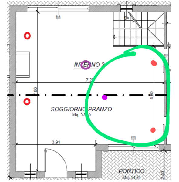

jackreacher Inviato 11 Ottobre 2023 Condividi Inviato 11 Ottobre 2023 @desmo21 oppure questa disposizione Sinceramente non ne vedo altre Link al commento https://melius.club/topic/16615-posizionamento-diffusori-stanza/#findComment-983760 Condividi su altri siti Altre opzioni di condivisione...
