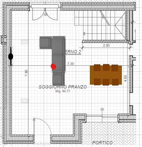

desmo21 Inviato 19 Novembre 2025 Autore Condividi Inviato 19 Novembre 2025 E' passato qualche anno ma tra poco ci siamo, mi date una mano per cortesia? La domanda è questo devo per forza adottare la soluzione simmetrica o potrei adottare anche la soluzione asimmetrica? I cilindri bianchi sono i diffusori Sonus Faber Liuto Tower, il punto di ascolto quello rosso. Se avete altri suggerimenti sono ben accetti, grazie. Link al commento https://melius.club/topic/16615-posizionamento-diffusori-stanza/page/2/#findComment-1636890 Condividi su altri siti Altre opzioni di condivisione...

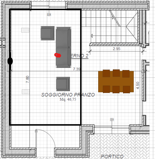

Tronio Inviato 20 Novembre 2025 Condividi Inviato 20 Novembre 2025 10 ore fa, desmo21 ha scritto: devo per forza adottare la soluzione simmetrica o potrei adottare anche la soluzione asimmetrica? La simmetria è fondamentale che ci sia rispetto al punto di ascolto, ma dato che l'ambiente è asimmetrico non è necessario che i diffusori lo siano rispetto alla parete posteriore. Anzi, forse è più sensato che lo siano rispetto al rettangolo regolare che si ottiene escludendo il vano della porta d'ingresso, quindi come nella seconda immagine. In ogni caso, dato che ogni ambiente si comporta in modo imprevedibile a causa di vari fattori quali, oltre all'asimmetria, anche arredi, finestre e caratteristiche dei materiali, la cosa migliore è fare delle prove sul campo e decidere poi la collocazione che ti sembra più consona. Le correzioni finali alle anomalie acustiche potrai apportarle in un secondo momento con pannelli acustici o altri elementi ad hoc laddove dovessi riscontrare riverberi o risonanze, ma questo lo si può valutare solo successivamente con opportune misurazioni. 1 Link al commento https://melius.club/topic/16615-posizionamento-diffusori-stanza/page/2/#findComment-1636973 Condividi su altri siti Altre opzioni di condivisione...

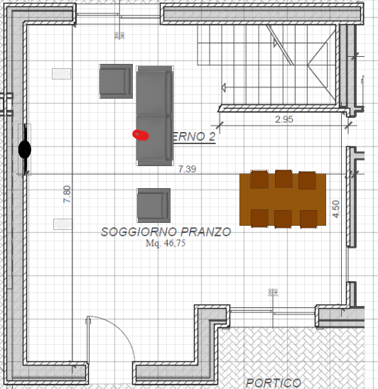

desmo21 Inviato 20 Novembre 2025 Autore Condividi Inviato 20 Novembre 2025 @Tronio grazie mille, questo era lo stesso ragionamento che ho fatto io. In ogni caso farò delle prove e delle misurazioni per capire dove mi conviene disporre i diffusori. Il rettangolo sarebbe questo giusto? Link al commento https://melius.club/topic/16615-posizionamento-diffusori-stanza/page/2/#findComment-1636977 Condividi su altri siti Altre opzioni di condivisione...
Tronio Inviato 20 Novembre 2025 Condividi Inviato 20 Novembre 2025 1 ora fa, desmo21 ha scritto: Il rettangolo sarebbe questo giusto? Sì, quella rientranza potrebbe facilmente creare delle anomalie in ogni caso, così come il vano scala, quindi sarebbe inutile e forse anche deleterio cercare a tutti i costi una centratura rispetto alla parete dietro i diffusori: io partirei con una disposizione come in figura che anche esteticamente mi sembra più bilanciata e gradevole. Come detto, per ottenere un risultato ottimale sarà poi molto probabilmente richiesto un trattamento aggiuntivo, ad esempio dei bass trap negli angoli ai lati della porta. Io ho dovuto mettere anche dei pannelli all'interno del vano scala, che nel mio caso ha una sola rampa diritta, perché anche quel breve tratto dava origine a echi e rimbombi: un battito di mani risuonava come una martellata su una pentola di metallo... 1 Link al commento https://melius.club/topic/16615-posizionamento-diffusori-stanza/page/2/#findComment-1637006 Condividi su altri siti Altre opzioni di condivisione...
