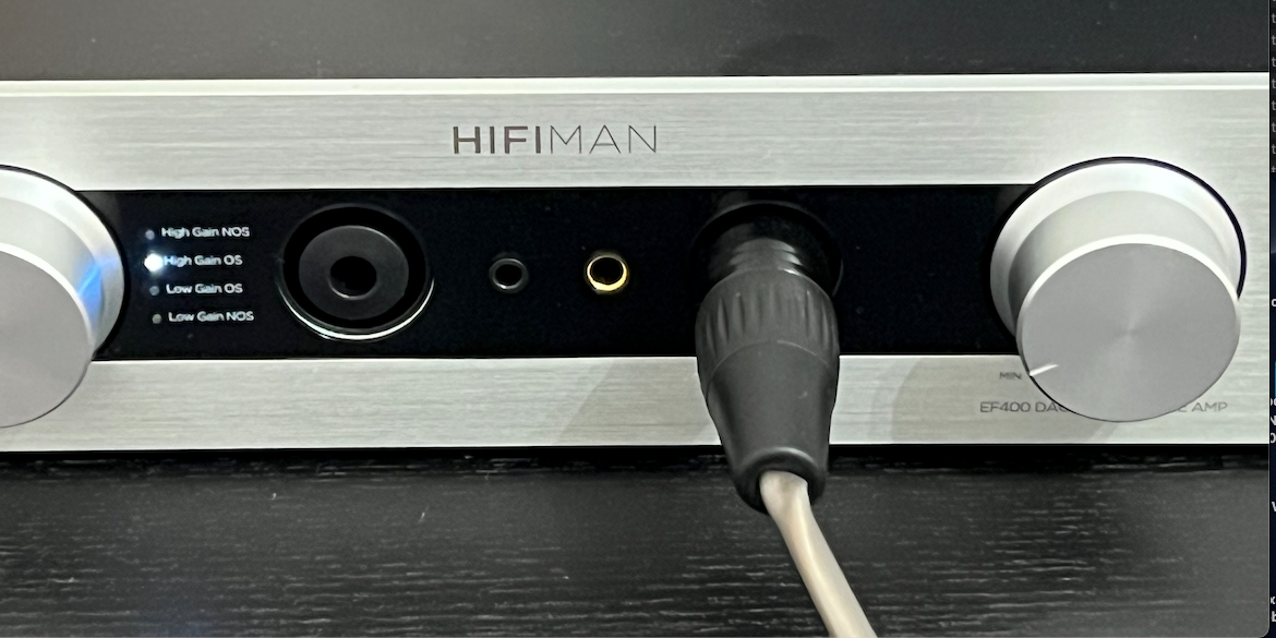

stepa71 Inviato 29 Ottobre 2023 Condividi Inviato 29 Ottobre 2023 Il 27/10/2023 at 13:36, Polky74 ha scritto: Con le HE6 la migliore impostazione per l'E400 è con la seconda lucina accesa partendo dall'alto (High Gain - OS). Quando cambi sorgente per l'amplificatore (smartphone/computer) devi spegnerlo e tenerlo spento per 2/3 minuti perché al suo interno deve perdere le impostazioni di una sorgente e prepararsi all'altra. Per il resto goditelo senza problemi, farai un bel salto di qualità, ne sono sicuro. ;) Fammi sapere. Eccomi, arrivati EF400 + HE6seV2, entrambi OPEN BOX direttamente dallo Store Hifiman, quindi parliamo della combo di appunto 1K euro tondi tondi con i due prodotti open box . Entrambe le confezioni sigillate, aprendo si ha l'impressione di avere un prodotto effettivamente nuovo. Ampli perfetto e cuffie con quell'odore di pelle nuova appena scartata. Non so quindi cosa voglia dire OPEN BOX, forse il prodotto è stto usato in vetrina o cose simili. Comunque è nuovo. Il QC controllo qualità non l'ho trovato. Collegato il tutto e tutto perfetto, suonante in pochi minuti dalla scatola al comodino. Stanno suonando da circa venti ore a volume moderato..... ma non ho resistito a mettere le cuffie in testa per ascoltare e subito sono stato rapito!!! Belle belle belle anche se ancora da rodare ed a volumi moderati. 1 Link al commento https://melius.club/topic/16656-hifiman-ef400-eh6sev2-partire-dalla-vetta-con-la-combo-perfetta/page/3/#findComment-1000792 Condividi su altri siti Altre opzioni di condivisione...

stepa71 Inviato 29 Ottobre 2023 Condividi Inviato 29 Ottobre 2023 Ma invece chi di voi ha la pazienza di spiegarmi le varie porte frontali? Io sono abituato alle prese frontali con al jack 3,5mm oppure quello grande 6,5 (entrambi con segnale sbilanciato). Ci sono quattro porte frontali, io ora sto usando la quarta. C'è differenza con quella 3,5 oppure 6,5 ? Link al commento https://melius.club/topic/16656-hifiman-ef400-eh6sev2-partire-dalla-vetta-con-la-combo-perfetta/page/3/#findComment-1000841 Condividi su altri siti Altre opzioni di condivisione...
stepa71 Inviato 29 Ottobre 2023 Condividi Inviato 29 Ottobre 2023 9 minuti fa, Polky74 ha scritto: @stepa71 Non facciamo confusione... il cavo che va collegato dietro ha 2 XLR e non serve per connetterlo alle cuffie ma è un cavo di uscita per utilizzare l'EF400 come DAC puro (per collegarlo ad un amplificatore esterno anche per casse). Quello che ti ho postato ora è un cavo per sostituire quello regalato dalla Hifiman che è qualitativamente pessimo oltre che molto lungo con cui ora hai collegato le cuffie. Il numero è stampigliato in rosso ed è grande quanto la scritta QC. Allora aspetta che sono io che sono ignorante in materia di collegamenti bilanciati cuffie. Dunque i due connettori grandi sul retro XLR (quelli rotondi con il click per capirci), ecco io di solito li uso per andare nei finali di potenza nell'impianto tradizionale. Pensavo di doverli usare (sempre quelli sul retro) con le cuffie per avere suono BILANCIATO. Invece solo quelli sul frontale? Mel i spieghi i quattro connettori? GRAZIE Link al commento https://melius.club/topic/16656-hifiman-ef400-eh6sev2-partire-dalla-vetta-con-la-combo-perfetta/page/3/#findComment-1000844 Condividi su altri siti Altre opzioni di condivisione...
Polky74 Inviato 29 Ottobre 2023 Autore Condividi Inviato 29 Ottobre 2023 @stepa71 Qualsiasi cuffia tu voglia collegare all'EF400 devi sempre e solo usare le 4 porte frontali. La HE6 ha bisogno di molta potenza per suonare e quindi di una connessione bilanciata che viene fornita dalle porte più a destra (4,4mm Pentaconn ed XLR 4 PIN) le prime due porte (sbilanciate) sono per collegare cuffie in modalità sbilanciata molto meno potente e pulita quindi da evitare quando possibile (quasi sempre). Tieni presente che, oltre a questo, se colleghi cuffie facili da pilotare il selettore a sinistra deve essere necessariamente impostato su Low-Gain OS altrimenti con tutta la potenza dell'EF400 le friggi. 1 Link al commento https://melius.club/topic/16656-hifiman-ef400-eh6sev2-partire-dalla-vetta-con-la-combo-perfetta/page/3/#findComment-1000852 Condividi su altri siti Altre opzioni di condivisione...
stepa71 Inviato 29 Ottobre 2023 Condividi Inviato 29 Ottobre 2023 Cavo ho ordinato questo: https://www.amazon.it/dp/B09GRVQ2TV?ref=ppx_yo2ov_dt_b_product_details&th=1 in effetti si ha un solo connettore XLR, pensavo due. Sono io che sono ignorante. :-D Link al commento https://melius.club/topic/16656-hifiman-ef400-eh6sev2-partire-dalla-vetta-con-la-combo-perfetta/page/3/#findComment-1000854 Condividi su altri siti Altre opzioni di condivisione...
