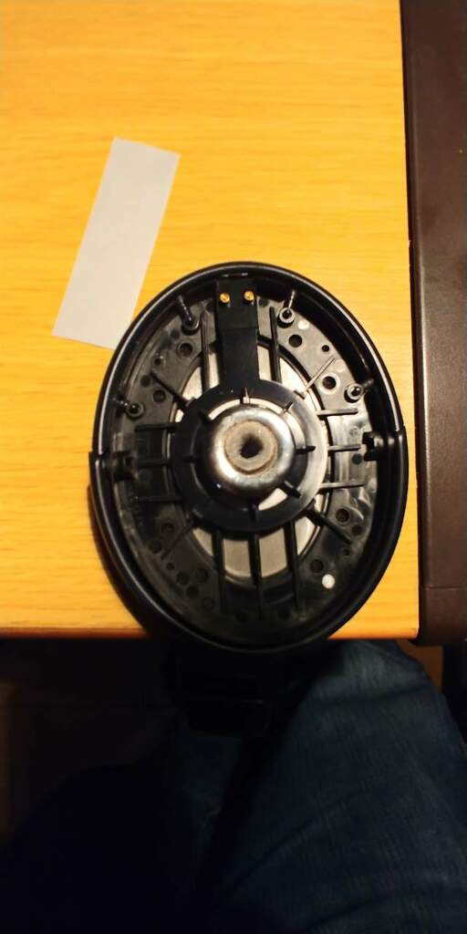

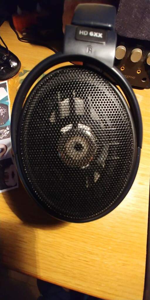

Mod arrivata ed installata in 5 minuti, fortunatamente non ho dovuto mettere gli adesivi a stella per fare aderire l'anello, infatti nelle istruzioni spiega che per alcune HD6XX non c'è bisogno e fortunatamente la mia è una di quelle, non sono bravo nei lavori di precisione.
:classic_laugh:
https://melius.club/topic/16659-mod-custom-cans-per-hd6006506xx/#findComment-989495
(parere ovviamente personale)
Ma veniamo al succo... cosa fa e cosa non fa...
Bassi: Non li aumenta, li fa scendere un pò in confronto all'originale, ma la cosa dove agisce di più è nel controllo. Ora sono più secchi, più precisi, più definiti, più organici con il resto dello spettro sonoro, ora sono una parte del suono e non la parte preponderante e più evidente.
Medi: Già dotata di splendidi medi (come chi la ama sa) la HD6XX ora raggiunge picchi sconosciuti a livello di risoluzione, la quantità resta la stessa così la posizione rispetto ai bassi ed agli alti, ma aumenta la profondità, la definizione, la rotondità, la dolcezza, la precisione, le texture così come le sfumature diventano più evidenti. Dona ancora più musicalità alla cuffia aumentandone allo stesso tempo la definizione.
Alti: Per lo più restano immutati per quantità, estensione, definizione, ne aumenta leggermente la densità e forse li rende ancora più dolci, ma molto probabilmente non è dovuto al suo intervento diretto sugli alti ma sull'intera tonalità della cuffia.
Cosa fa: Rende la cuffia più chiara ma allo stesso tempo più rotonda ed organica, ne aumenta la definizione ma non la quantità di dettagli che riesce a tirare fuori (del resto è una mod. dedicata al cambio di tonalità), la cuffia resta sempre la HD6XX ma la rifinisce, la completa, la eleva ad uno step superiore. Se, come me siete amanti della HD6XX la amerete ancora di più.
Cosa non fa: Non vi fa amare la HD6XX se prima la odiavate, la cuffia è la stessa... qui miracoli non se ne fanno. Probabilmente (dipende dai gusti) potrebbe renderla la migliore della serie HD6.... ma non la rende una HD8....
P.S. Ho usato le spugnette bucate, come consigliato sul forum da cui sono venuto a sapere della sua esistenza, ma ovviamente nessuno vi vieta di provarle tutte per scoprire quale preferite, il costo è alto ma per essere roba inglese non è fuori dal mondo e considerato cosa si ottiene... forse è anche basso.
https://melius.club/topic/16659-mod-custom-cans-per-hd6006506xx/#findComment-989531
