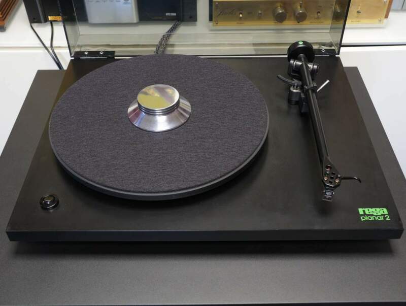

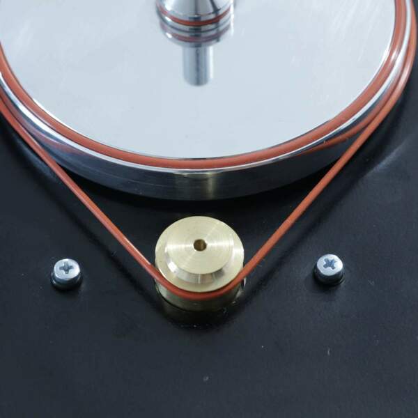

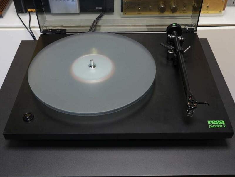

Riporto la mi a personale (ripeto personale) e buona esperienza con i prodotti Tango Spinner. Ho preparato un planar2 nelle prime 3 foto. Kit T.S. come mi era stato consigliato dal simpatico titolare argentino: sotto piatto, cinghia, cuscinetto, puleggia e clamp. Avevo fatto sabbiare / acidare il piatto (su un lato). A livello di fine tuning le differenze c'erano, all'inizio usavo una testina Bias2 poi una Ortofon (credo si veda in foto). A un certo punto ho venduto tutto ...

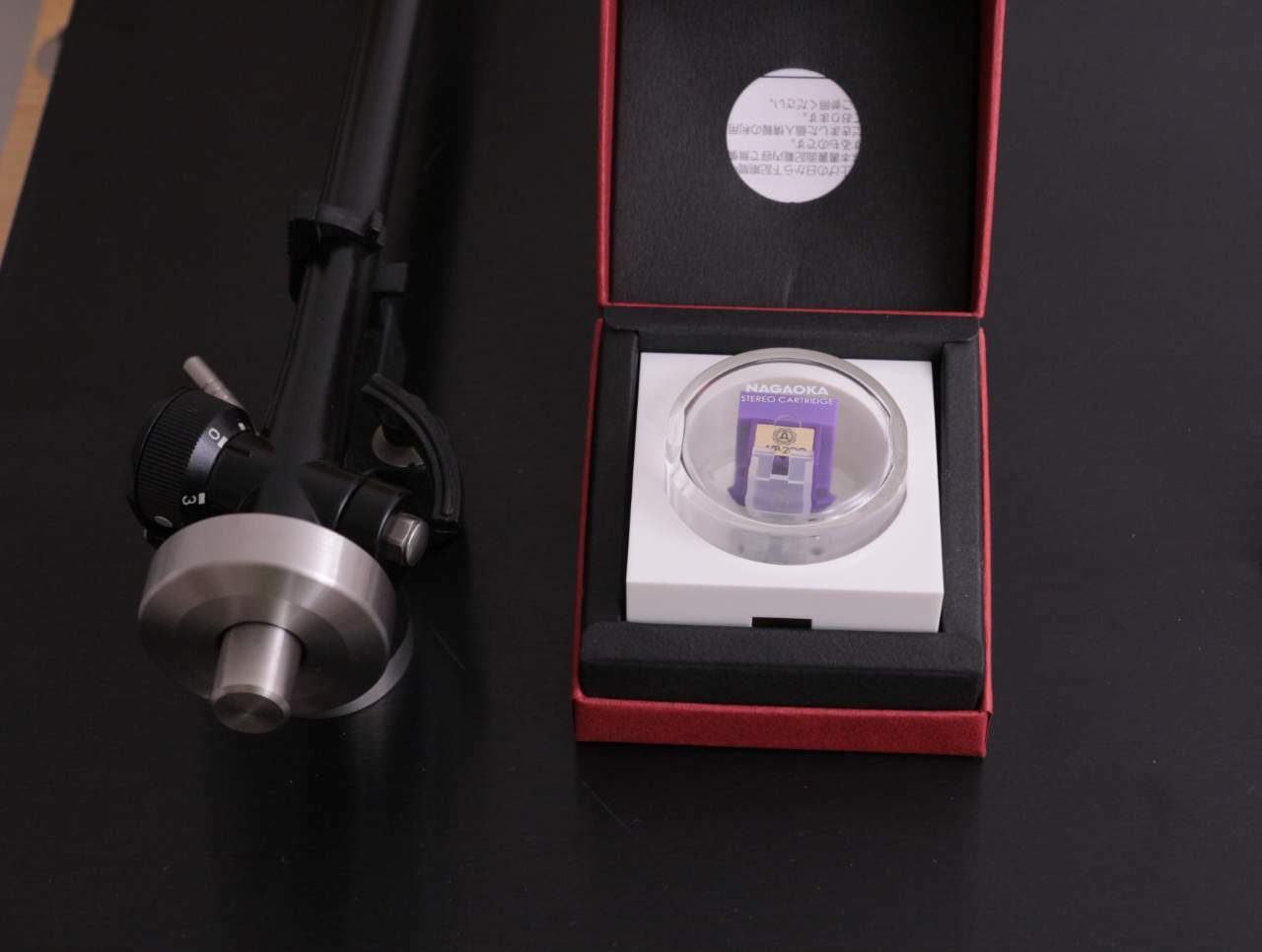

Mi era rimasta una base col motore, il contro piatto in plastica e il piatto in vetro. Ho "ricostruito" un secondo planar2 aggiungendo piedini, coperchio fumé, un braccio RB300 ricablato Straight Wire / Neutrik e una Nagaoka MP200 (ultime due foto). Questo suona meglio del precedente ... braccio e testina - come prevedibile - contano molto più del kit Tango Spinner sul risultato finale. Ovviamente potrei mettere un kit anche su questo, ma non è una priorità.
