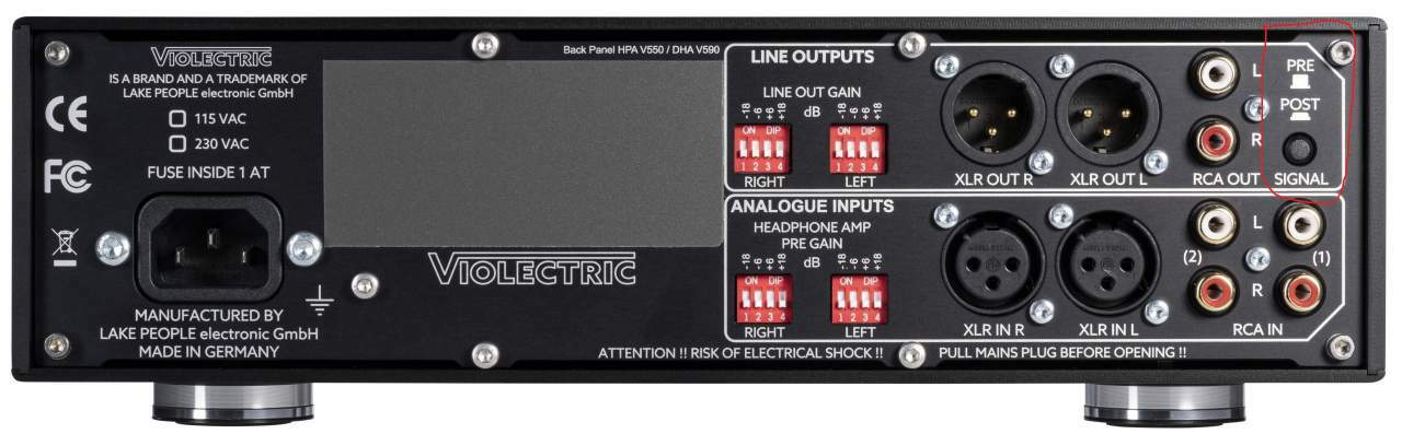

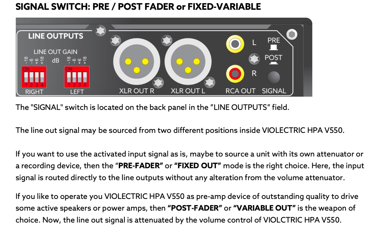

naim Inviato 26 Ottobre 2023 Autore Condividi Inviato 26 Ottobre 2023 @carloc1 In alto a destra, con il tasto Signal, si commutano le uscite in modo che siano preamplificate (PRE) e controllate dal volume, oppure dirette (POST), giusto? Se così è, suppongo che si possa mettere in cascata un secondo amplificatore alimentato dalle uscite (XRL o RCA), con il pulsante in posizione POST. Link al commento https://melius.club/topic/16764-violectric-hpa-v281-reissue/page/2/#findComment-998168 Condividi su altri siti Altre opzioni di condivisione...
carloc1 Inviato 26 Ottobre 2023 Condividi Inviato 26 Ottobre 2023 E' il contrario, in posizione PRE esci diretto mentre in POST sei soggetto al pre del Violectric. Ti allego lo stralcio del manuale. Link al commento https://melius.club/topic/16764-violectric-hpa-v281-reissue/page/2/#findComment-998237 Condividi su altri siti Altre opzioni di condivisione...
naim Inviato 26 Ottobre 2023 Autore Condividi Inviato 26 Ottobre 2023 7 minuti fa, carloc1 ha scritto: E' il contrario, in posizione PRE esci diretto mentre in POST sei soggetto al pre del Violectric. D'accordo, però il succo è che si può utilizzare un'uscita come fosse un Aux Out. Entrando con un segnale realmente bilanciato, dovrebbe rimanere tale anche sull'uscita... Link al commento https://melius.club/topic/16764-violectric-hpa-v281-reissue/page/2/#findComment-998243 Condividi su altri siti Altre opzioni di condivisione...
