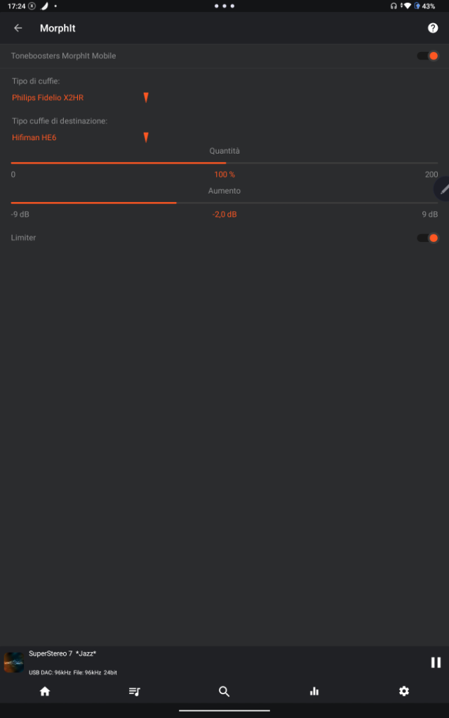

Come potete vedere il MorphIt porta la X3HR ad emulare la risposta in frequenza della HiFiMan HE6 con una attenuazione di 2dB per compensare la differenza di sensibilità delle due cuffie.
Già quando si attiva questa emulazione si sente il palcoscenico aprirsi, e non è solo una questione di risposta in frequenza... è come se degli strumenti musicali inizialmente raccolti, venissero improvvisamente distribuiti sul palcoscenico.

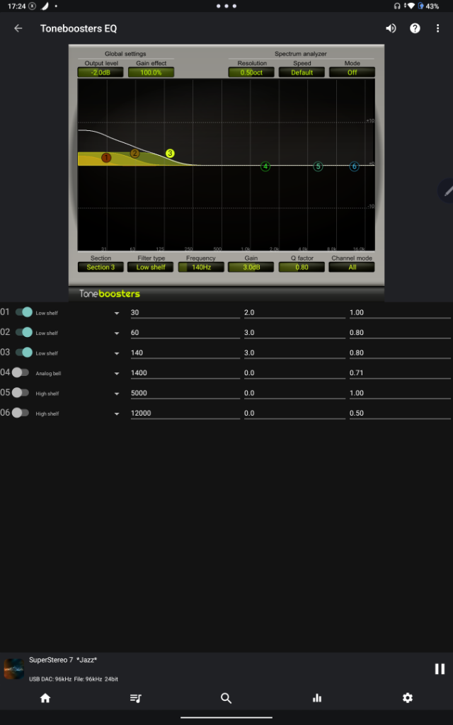

Però la resa sulle tonalità basse e bassissime della HE6 è evidentemente un po' inferiore a quella della X3HR, cosa che ho ritenuto di compensare in tre salti con l'equalizzatore parametrico impostato come visibile nello screenshot.
Da notare che esso è programmato per intervenire solo ed esclusivamente sulla parte bassa e bassissima dello spettro.
L'esperienza di ascolto complessiva è di avere in testa una cuffia molto più completa... non saprei che altro termine adottare.

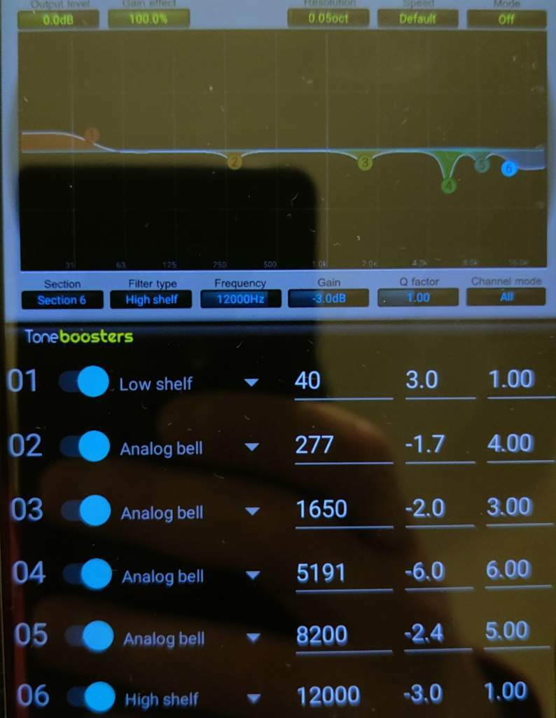

Da provare anche il settaggio degli audio scienziati ..magari togliendo meno db rispetto a quello consigliato..
Per 40 hz 2db
5191 4db
12.000 2db
Cell + Ru7+Fiio e12...non mi pare niente male
Simile al mio, con valori un pelo più contenuti nei dB, a parte l'high shelf che io invece ho settato +.
