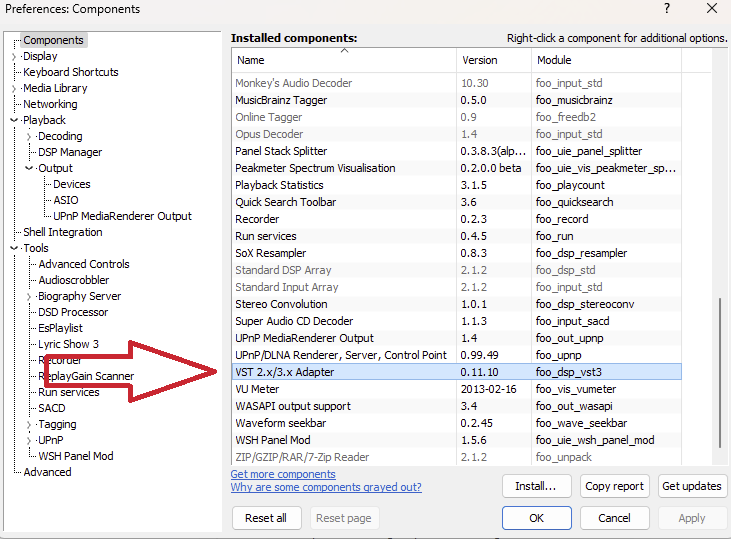

PippoAngel Inviato 6 Ottobre 2024 Condividi Inviato 6 Ottobre 2024 @Angelos58 devi installare il plugin di cui ti ho inviato il link .... funziona su Foobar versione 32 bit. Link al commento https://melius.club/topic/16878-foobar2000-domande-e-risposte/page/3/#findComment-1316158 Condividi su altri siti Altre opzioni di condivisione...

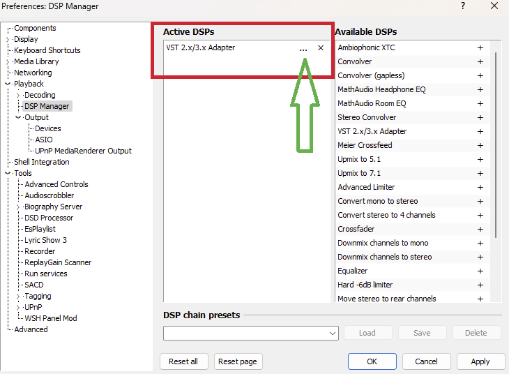

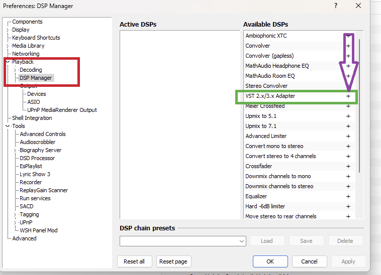

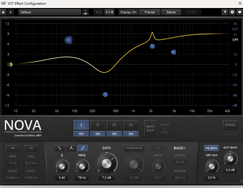

Angelos58 Inviato 6 Ottobre 2024 Condividi Inviato 6 Ottobre 2024 4 hours ago, PippoAngel said: Che io sappia è solo da mobile ... Grazie. Funziona perfettamente con mConnect lite su ipad. Adesso un altro passo. Mi hai detto che possono essere attivati vst e altro. comincio ad esempio con un equalizzatore. come faccio a fare passare il brano di qobuz in esecuzione dall’eq e impostarlo? Grazie Link al commento https://melius.club/topic/16878-foobar2000-domande-e-risposte/page/3/#findComment-1316525 Condividi su altri siti Altre opzioni di condivisione...

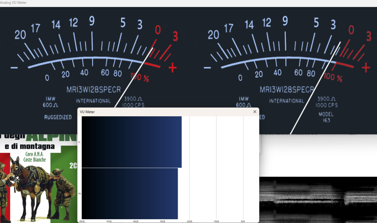

Angelos58 Inviato 6 Ottobre 2024 Condividi Inviato 6 Ottobre 2024 Credo che adesso cominci la parte più difficile. ad esempio Vu Meter, Spectrum e VST Non si muove niente durante l’esecuzione. Se volete segnalarmi dei tutorial o delle istruzioni già presenti, così non vi disturbo. Oppure indicatemi come capire la logica che segue Foobar per fare passare l’audio che invio da mConnect attraverso i suoi componenti o vst, Grazie Link al commento https://melius.club/topic/16878-foobar2000-domande-e-risposte/page/3/#findComment-1316548 Condividi su altri siti Altre opzioni di condivisione...

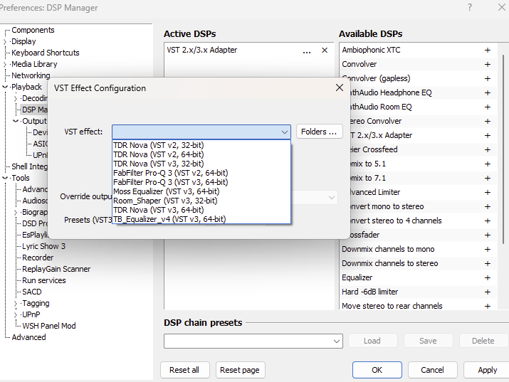

PippoAngel Inviato 6 Ottobre 2024 Condividi Inviato 6 Ottobre 2024 @Angelos58 Hai installato il plugin foo_dsp_vst3 ? Lo trovi qui: https://www.foobar2000.org/components/view/foo_dsp_vst3 Lo troverai nei "Components" 1 Link al commento https://melius.club/topic/16878-foobar2000-domande-e-risposte/page/3/#findComment-1316671 Condividi su altri siti Altre opzioni di condivisione...
