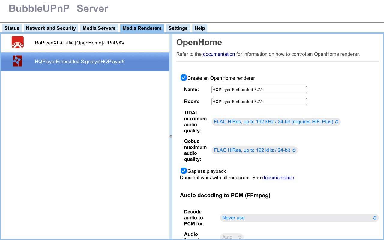

Angelos58 Inviato 11 Ottobre 2024 Condividi Inviato 11 Ottobre 2024 Oltre a mConnect c’è qualche altra applicazione per windows o ios che permetta di inviare a Foobar l’audio? Ad esempio Linn e Lumin vedono Foobar, ma come server libreria locale, non come player. Link al commento https://melius.club/topic/16878-foobar2000-domande-e-risposte/page/5/#findComment-1320788 Condividi su altri siti Altre opzioni di condivisione...
PippoAngel Inviato 11 Ottobre 2024 Condividi Inviato 11 Ottobre 2024 @Angelos58 Linn e Lumin richiedono che sulla rete ci sia un "affare" che attivi la funzione "OpenHome". Uno di questi "affari" è bubbleupnp server che può girare su un nas oppure su un pc: se cerchi sul forum troverai le istruzioni di @stefano_mbp sull'argomento. Link al commento https://melius.club/topic/16878-foobar2000-domande-e-risposte/page/5/#findComment-1320851 Condividi su altri siti Altre opzioni di condivisione...
stefano_mbp Inviato 11 Ottobre 2024 Condividi Inviato 11 Ottobre 2024 1 ora fa, Angelos58 ha scritto: Ad esempio Linn e Lumin vedono Foobar, ma come server libreria locale, non come player. Per abilitare la funzionalità upnp renderer in F2K è necessario un plugin specifico … vedi qui oppure se è già installato deve essere opportunamente configurato Link al commento https://melius.club/topic/16878-foobar2000-domande-e-risposte/page/5/#findComment-1320856 Condividi su altri siti Altre opzioni di condivisione...
PippoAngel Inviato 11 Ottobre 2024 Condividi Inviato 11 Ottobre 2024 @stefano_mbp quello c'è già: infatti con mConnect @Angelos58 trasmette Qobuz a Foobar (vedi immagine appena sopra) ... Link al commento https://melius.club/topic/16878-foobar2000-domande-e-risposte/page/5/#findComment-1320862 Condividi su altri siti Altre opzioni di condivisione...

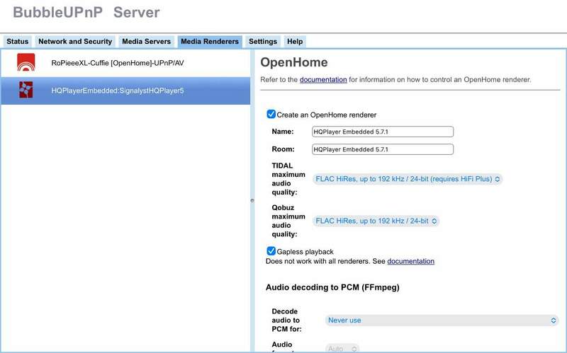

stefano_mbp Inviato 11 Ottobre 2024 Condividi Inviato 11 Ottobre 2024 @Angelos58 … allora occorre installare Bubbleupnpserver. Da questa pagina trovi le diverse guide per installarlo su diversi sistemi operativi. Una volta installato ti colleghi alla pagina di configurazione con un browser all’indirizzo http://indirizzo-ip:58050 Disabilita l’accesso da internet (è la prima domanda che ti pone) Quindi vai nel tab Media Renderers, seleziona sulla sinistra Foobar e nella finestra di destra abilita la creazione di un OpenHome renderer Ciò fatto sia Linn che Lumïn potranno utilizzare F2K come renderer 1 1 Link al commento https://melius.club/topic/16878-foobar2000-domande-e-risposte/page/5/#findComment-1320877 Condividi su altri siti Altre opzioni di condivisione...
Angelos58 Inviato 11 Ottobre 2024 Condividi Inviato 11 Ottobre 2024 1 hour ago, stefano_mbp said: Per abilitare la funzionalità upnp renderer in F2K è necessario un plugin specifico … vedi qui oppure se è già installato deve essere opportunamente configurato E' già installato. Ma evidentemente non è ben configurato. mConnect vede benissimo Foobar e manda l'audio che poi suona sull'atollo tramite Foobar. Ma gli altri programmi, che sarebbero più "carini" di mConnect lite, lo vedono soltanto come libreria. Link al commento https://melius.club/topic/16878-foobar2000-domande-e-risposte/page/5/#findComment-1320995 Condividi su altri siti Altre opzioni di condivisione...
