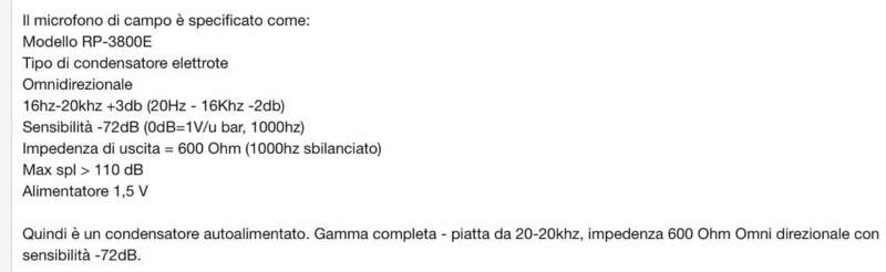

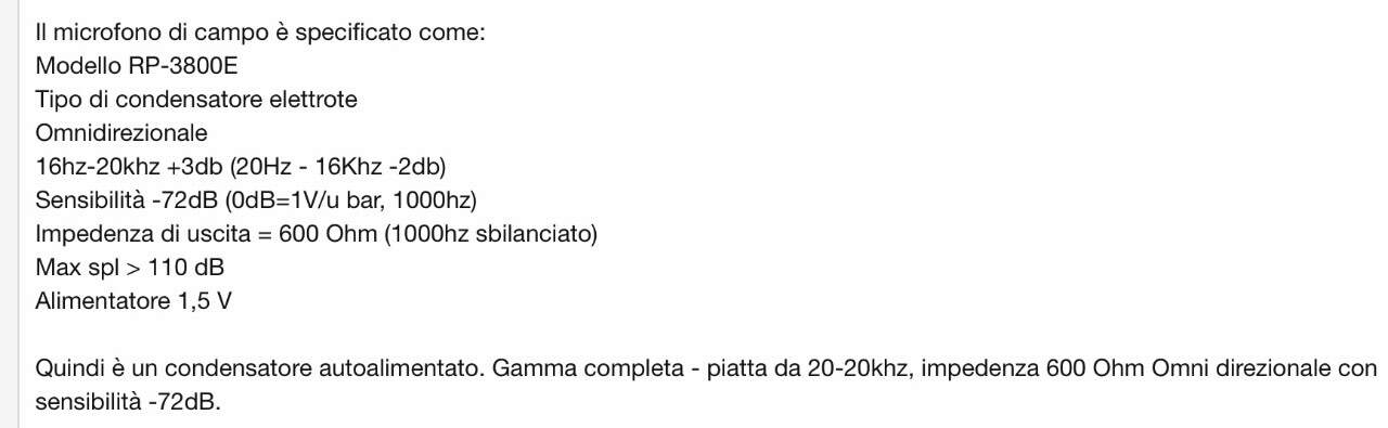

Come da titolo avendo un equalizzatore Technics SH8055 con possibilità di calibrare con rumore rosa l’equalizzatore in base alla risposta dell’ambiente ma è impossibile trovarne uno in giro, qualcuno di esperto mi sa dare una valida alternativa? Grazie mille, posto le caratteristiche del microfono:
