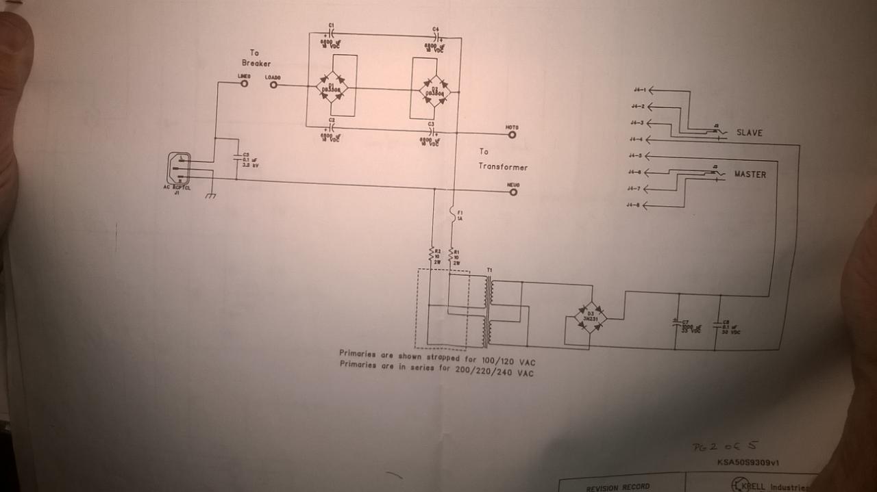

Suonatore Inviato 2 Maggio 2021 Condividi Inviato 2 Maggio 2021 22 ore fa, vitang ha scritto: https://www.futureshop.co.uk/isotek-evo3-syncro-uni-dc-blocker 52 minuti fa, Ultima Legione @ ha scritto: Per essere veramente di moda nel nostro dorato Olimpo HiFi/HiEnd dovrebbero esser forgiati nelle notti di plenilunio e costare 10 volte tanto.😇 Beh, direi che quello citato, è anche più di 20...... Ne ho appena fatto realizzare uno da un mio amico e con 2 ponti diodi e 5 condensatori, mi è costato (in componenti) 14.50€ (dispositivo inserito nei finali Krell KSA) 1 Link al commento https://melius.club/topic/1693-dc-blocker-isotek/#findComment-67810 Condividi su altri siti Altre opzioni di condivisione...
