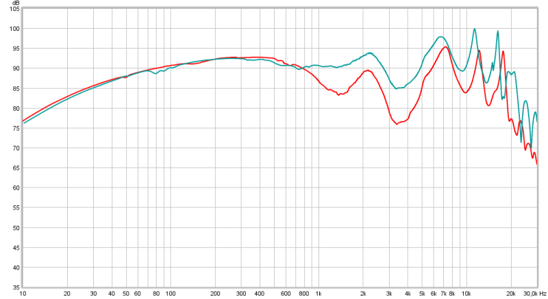

musicante Inviato 6 Novembre 2023 Condividi Inviato 6 Novembre 2023 10 minuti fa, Casperx ha scritto: Ti ringrazio. Per restare in casa AKG, mi sai dire qualcosa della K712 pro? Come puoi vedere dall'immagine postata, la curva di risposta in frequenza è molto diversa, la 712 pro (in rosso) essendo meno brillante in altro risulta più calda e apparentemente le basse frequenze risultano più presenti, ma se osservi in realtà fino ad 800Hz sono sovrapponibili, poi hanno un andamento molto diverso la 701 (in azzurro) è più lineare, ma ha anche picchi più elevati nelle alte frequenze. Comunque tra le due, per la classica, sicuramente meglio la K701. Link al commento https://melius.club/topic/16970-cuffie-e-musica-classica/#findComment-1007726 Condividi su altri siti Altre opzioni di condivisione...

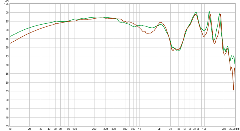

musicante Inviato 6 Novembre 2023 Condividi Inviato 6 Novembre 2023 1 ora fa, Casperx ha scritto: Ultima domanda: ma le 7XX di Massdrop come si collocano ? Nell'immagine postata in verde la7XX e in marrone la 712. Come vedi sono molto simili: la 7XX è un po' più estesa nei bassi profondi e ha meno depressione intorno ai 1300Hz, per il resto sono sovrapponibili. 1 Link al commento https://melius.club/topic/16970-cuffie-e-musica-classica/#findComment-1007940 Condividi su altri siti Altre opzioni di condivisione...

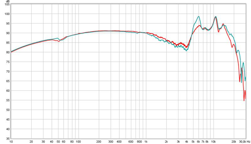

musicante Inviato 7 Novembre 2023 Condividi Inviato 7 Novembre 2023 3 ore fa, Casperx ha scritto: Stax, purtroppo, è un sistema chiuso e, se non piace, non si può giocare con i setup e poi è anche abbastanza costoso. Ma cercherò di provare con calma, visto che è un consiglio ricevuto da più parti. Se non ho capito male, la Hd800 non la fanno più. La 800s è molto diversa ? Nella HD800S hanno inserito del materiale fonoassorbente nel padiglione per attenuare il picco intorno ai 6000 Hz di cui diversi cuffiofili si sono lamentati. Nell'immagine allegata, in azzurro la HD800 e in rosso la HD800S. Link al commento https://melius.club/topic/16970-cuffie-e-musica-classica/#findComment-1008322 Condividi su altri siti Altre opzioni di condivisione...
