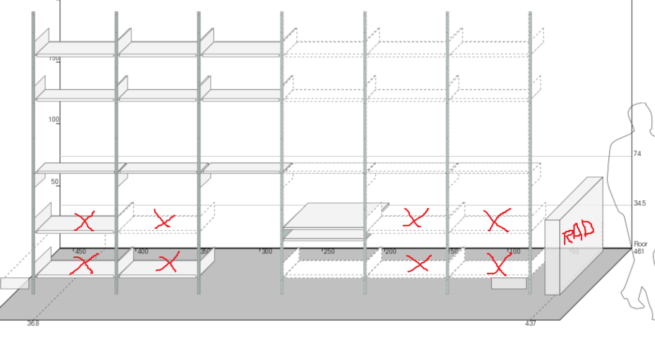

Ciao, nel cambio dell'arredo del salotto, mi troverei ad avere i lo scaffare con i dischi piuttosto vicini a un radiatore (un 10cm di distanza).
La situazione è grossomodo questa (x gli scaffali con i dischi). Il radiatore in realtà un po' più alto rispetto al disegno, ma comunque non distante dai dischi.
Ovviamente so che è una soluzione lontana dall'ideale, ma ho un po' le mani legate.
Qualcuno ci si è già trovato? Eccessiva preoccupazione oppure meglio pensare a qualche misura preventiva? Nell'ordine mi è venuto in mente:
- qualche pannellino isolante/riflettente da fissare al fianco della libreria e magari qualche librone imponente
- mettere su quel lato tutti i dischi più demmerda che ho (di quelli che chi più chi meno abbiamo tutti accumulato nel tempo)

@Robbie Negli scaffali più vicini al radiatore metti i "ninnoli" della moglie/compagna che quelli non mancano mai in casa !!! :classic_laugh:
A parte gli scherzi, la parete laterale della libreria è chiusa (fianchetto in legno) oppure è aperta (tipo tubi netallici con ripiani a vista) ?
Nel primo caso non credo ci siano problemi a meno di non tenere il calorifero a temperature "infernali", nel secondo dipende sempre dalla temperatura di esercizio di quel termosifone.

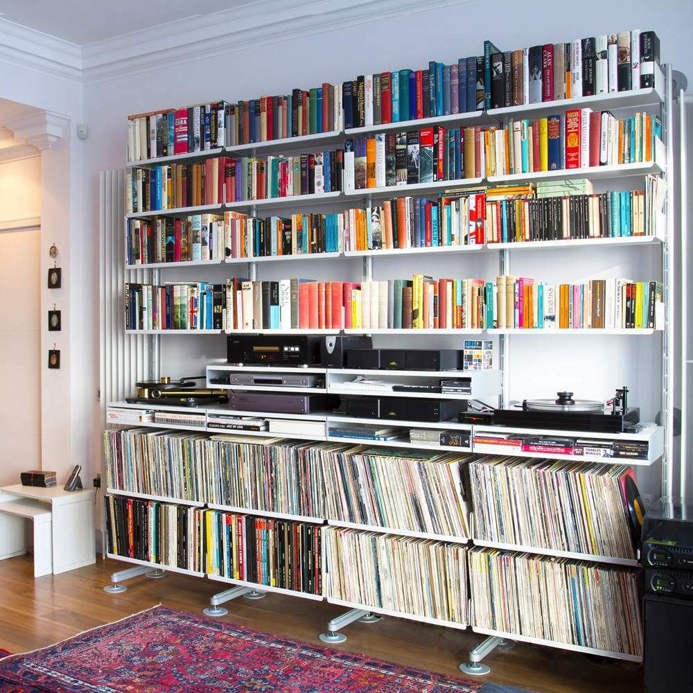

Sarebbe questo tipo di libreria, quindi parecchio aperto... Mi sa che il pannellino riflettente sia inevitabile.

@Robbie
Il punto di deformazione del Polivinilcloruro inizia intorno ai 100° per poi arrivare al punto di fusione Circa 260°.
100° gradi anche a contatto del radiatore non li avrai mai.
Potresti avere qualche problema  con temperature molto elevate e i dischi non perfettamente verticali.
Puoi stare tranquillo.

34 minuti fa, BEST-GROOVE ha scritto:
Se hai la possibilità di metterci un foglio isolante riflettente tra dischi e radiatore smile a quelli che si usano dietro i termosifoni sicuramente i dischi ringrazieranno.
anche questo è di buon senso, alternativa fattelo amico, due lastre di vetro con morsetti, e vedi se riesci raddrizzarli posizionandoli  nei pressi della fonte di calore, :classic_biggrin:

3 minuti fa, Berico ha scritto:
Ciao, sarei più preoccupato per l'efficienza del radiatore.
Giusta osservazione, ma la bocca del camino del radiatore non dovrebbe essere ostruita e comunque la sovrapposizione sarebbe di non più di 20cm. Al resto ci penseranno i finali :classic_biggrin:
Oddio, la mia esperienza è stata un po' diversa finora. Tanto che in alcuni casi mi è bastato lavare un disco con acqua eccessivamente calda per averlo definitivamente deformato. I più delle volte invece, dopo la lieve dilatazione termica data dall'acqua tiepida, sono tornati a posto.
