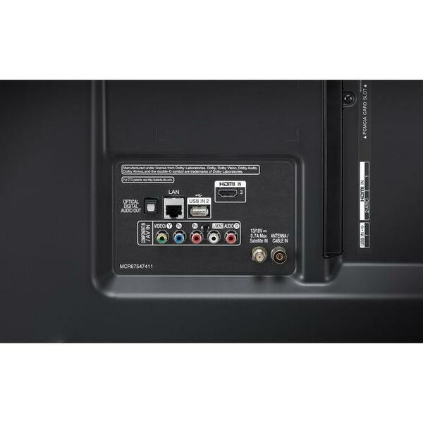

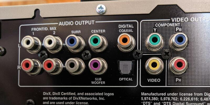

Allora le foto sopra sono la mia reale situazione. Ovvio che la cosa più semplice sarebbe andare in garage a cercare il cavo component, che avevo quando nel 2006 mi montarono l'impianto home cinema ma del quale non è rimasto più niente. Vorrei però evitare un "cavo con tre cavi".
Nella foto si vede che l'ingresso sulla TV "Y" è bicolore, per metà giallo e per metà verde. Quindi potrebbe bastare collegare i 2 gialli? In pratica ha una doppia funzione l'ingresso della TV?

L’ingresso bicolore giallo/verde non l’avevo mai visto.
Dovrebbe essere come hai spiegato, facendo Y sia funzione da “Y vero e proprio” per il component, che da giallo per veicolare segnale video composito.
Non dovesse funzionare il collegamento giallo-giallo, al fine di evitare i 3 cavi component, non ti restano altro che gli adattatori.

Alla fine ho optato per il cavo Component.
Unica cosa è che per i CD va bene la coassiale collegata all'ampli.  Se invece guardo un dvd, per ascoltare sull'impianto devo passare dall'uscita ottica della TV che va all'ampli, dalla coax non esce niente. Ovviamente le RCA del lettore vanno al TV. Il Denon (che si percepisce essere di qualità superiore), se non sbaglio mi consentiva di mandare l'audio dalla coassiale anche in visione del DVD. Ricordo male io?
