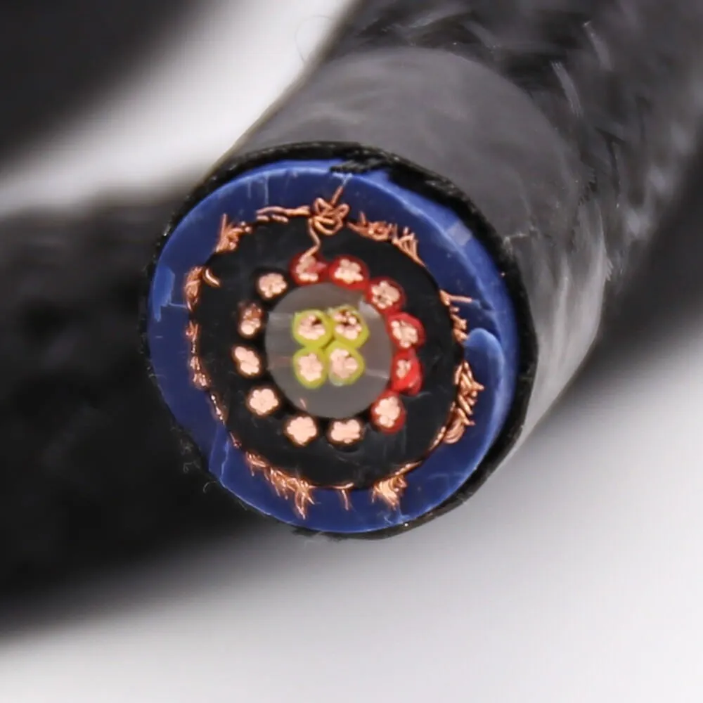

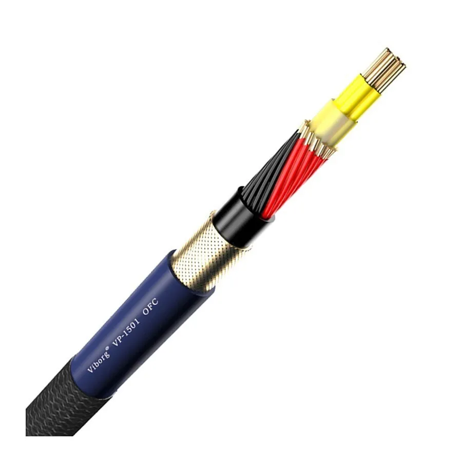

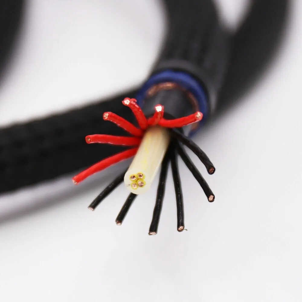

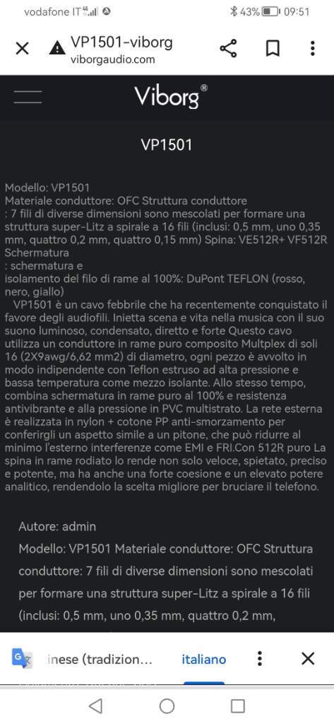

Moro78 Inviato 22 Novembre 2023 Condividi Inviato 22 Novembre 2023 Ciao a tutti recentemente mi sono imbattuto casualmente in questo cavo di alimentazione (viborg vp-1501) fatto con una geometria molto particolare incuriosito ne ho acquistato un paio di metri chi di voi ha esperienza con questo cavo? Mi sono già informato il cavo é conforme alle norme CE ma in rete non riesco a trovare molte informazioni a riguardo assomiglia vagamente alle geometrie di un cavo di alimentazione audioquest well signature Link al commento https://melius.club/topic/17237-cavo-alimentazione-viborg-vp1501/ Condividi su altri siti Altre opzioni di condivisione...
Moro78 Inviato 25 Novembre 2023 Autore Condividi Inviato 25 Novembre 2023 @Ifer2 si esattamente i 4 fili centrali sono la terra i restanti fase e neuto devo ancora utilizzarlo é davvero un bel cavo a dire il vero mi é rimasto un po' il dubbio se sia a norma il venditore axiomedia mi ha confermato più volte che un ottimo cavo, in vendita si trova anche la versione finita con le spine sempre viborg Link al commento https://melius.club/topic/17237-cavo-alimentazione-viborg-vp1501/#findComment-1025951 Condividi su altri siti Altre opzioni di condivisione...

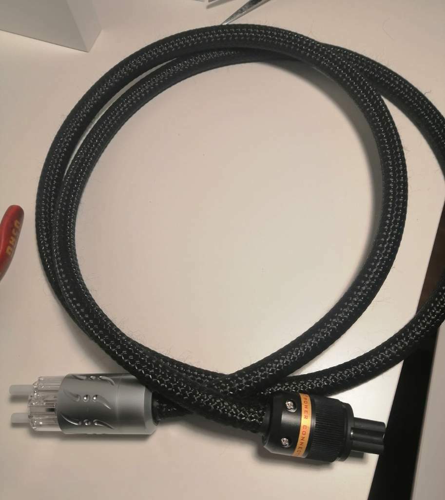

Moro78 Inviato 26 Novembre 2023 Autore Condividi Inviato 26 Novembre 2023 Il cavo è terminato appena mi arriva il nuovo finale vi so dire ho dovuto metterci la iec da 16a e non posso provarlo prima Link al commento https://melius.club/topic/17237-cavo-alimentazione-viborg-vp1501/#findComment-1026522 Condividi su altri siti Altre opzioni di condivisione...
M.B. Inviato 26 Novembre 2023 Condividi Inviato 26 Novembre 2023 @Moro78 Ogni conduttore (fase, neutro e terra) quanti awg misura? 1 Link al commento https://melius.club/topic/17237-cavo-alimentazione-viborg-vp1501/#findComment-1026578 Condividi su altri siti Altre opzioni di condivisione...
Fabio Cottatellucci Inviato 26 Novembre 2023 Condividi Inviato 26 Novembre 2023 22 ore fa, Ifer2 ha scritto: Non ci giurerei che sia strettamente a norma, a volte cavi che sono a norma nel paese di origine non lo sono da noi. Le normative sono stabilite da organi internazionali come la IEC ( *), e sono valide in tutto il mondo industriale. Non esiste il concetto di "Essere a norma nel Paese d'origine e non da noi". Quindi, a meno che i cavi in questione siano fatti nello Zangaro, devono rispettare quelle normative e recare le relative stampigliature. 14 ore fa, Ifer2 ha scritto: ma non ti porre troppe domande, se lo vende Axiomedia sicuramente danni non li fa. Questa è da incorniciare. Pirelli, CEAM, ABB, che cablano di tutto, dalle nostre case ai collegamenti elettrici con le isole, devono certificare, una qualsiasi Axiomedia no. Voi state fuori di cervello. Poi magari Axiomedia certifica tutto a norma CE e manco ve ne accorgete. Io un prodotto senza uno straccio di sicurezza sulla provenienza non lo userei. Evitate di dare consigli pericolosi su un Forum molto letto. ( *) Scommetto che molti connoisseur dei cavi d'alimentazione manco sanno che le spine sul pannello posteriore dei propri apparecchi prendono il nome da questa Commissione, ai cui standard devono essere conformi. 1 Link al commento https://melius.club/topic/17237-cavo-alimentazione-viborg-vp1501/#findComment-1026612 Condividi su altri siti Altre opzioni di condivisione...
Fabio Cottatellucci Inviato 26 Novembre 2023 Condividi Inviato 26 Novembre 2023 25 minuti fa, M.B. ha scritto: Ogni conduttore (fase, neutro e terra) quanti awg misura? Pensi che se ne siano preoccupati ? O che si siano preoccupati di verificare se, come da norma e da logica, la terra è di sezione almeno pari a quelle di fase e neutro o se la configurazione a conduttori concentrici sua a norma? Link al commento https://melius.club/topic/17237-cavo-alimentazione-viborg-vp1501/#findComment-1026619 Condividi su altri siti Altre opzioni di condivisione...
M.B. Inviato 26 Novembre 2023 Condividi Inviato 26 Novembre 2023 @Fabio Cottatellucci Non sono un provetto cercatore internettiano, ma io non trovo in rete nessuna documentazione di questo cavo... 1 Link al commento https://melius.club/topic/17237-cavo-alimentazione-viborg-vp1501/#findComment-1026632 Condividi su altri siti Altre opzioni di condivisione...

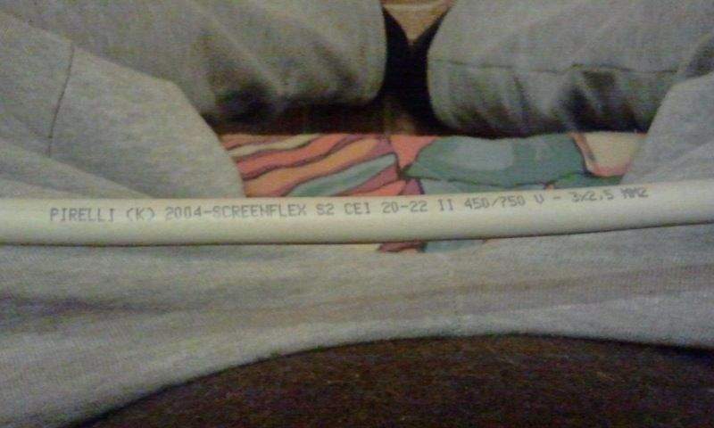

Ifer2 Inviato 26 Novembre 2023 Condividi Inviato 26 Novembre 2023 @Fabio Cottatellucci dico paese di origine perché ad esempio quello che è a norma negli Usa, ad es. i cavi solid core da usare in wall o altrove, non lo sarebbero da noi. Oppure i cavi cinesi sicuramente per emissioni in caso di fumo sicuramente non seguono le stringenti normative europee. Però visto che in quanto audiofili vogliamo spaccare il capello in 4 ti faccio presente che esiste una precisa normativa comunitaria che nell' imporre l'obbligo di marcatura CE - oltre al marchio CE - impone anche che siano indicati su etichetta: 1. N. di identificazione dell'ente certificatore 2. Nome e sede del produttore 3. Classe di prestazione in caso di reazione al fuoco E altro ancora. Ti chiedo allora: hai mai visto un Cardas, un Van den Hul o un Neotech avere un marchio CE esposto sul cavo e le indicazioni di cui sopra? Attenzione non sto dicendo che la loro mancanza sia una pratica corretta, ma che di fatto è così. Ovviamente se prendiamo un cavo di alimentazione Pirelli stampato sulla loro guaina grigia c'è tutto. Che facciamo usiamo solo cavi Pirelli??? Link al commento https://melius.club/topic/17237-cavo-alimentazione-viborg-vp1501/#findComment-1026720 Condividi su altri siti Altre opzioni di condivisione...
Fabio Cottatellucci Inviato 26 Novembre 2023 Condividi Inviato 26 Novembre 2023 4 minuti fa, Ifer2 ha scritto: Che facciamo usiamo solo cavi Pirelli??? Usiamo solo cavi marcati. Ricordo di aver visto cavi audio marcati CE. Anche molte spine&prese "uso audio". Occhio, parliamo di cavi d'alimentazione, eh... segnale e potenza molti meno problemi. 1 Link al commento https://melius.club/topic/17237-cavo-alimentazione-viborg-vp1501/#findComment-1026722 Condividi su altri siti Altre opzioni di condivisione...

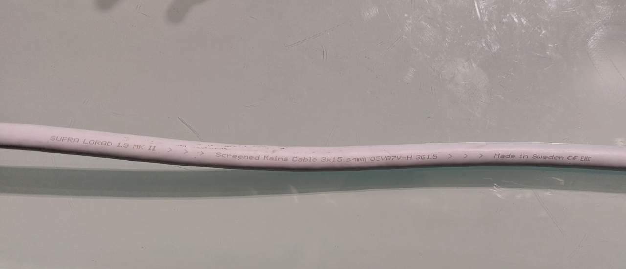

pro61 Inviato 26 Novembre 2023 Condividi Inviato 26 Novembre 2023 Sui Supra c'è scritto tutto. Link al commento https://melius.club/topic/17237-cavo-alimentazione-viborg-vp1501/#findComment-1026724 Condividi su altri siti Altre opzioni di condivisione...
Ifer2 Inviato 26 Novembre 2023 Condividi Inviato 26 Novembre 2023 14 minuti fa, pro61 ha scritto: Sui Supra c'è scritto tutto. Anni fa avevo avuto un Supra mi pare che ci fosse solo marca e modello, non tutto quello che c'è su un Pirelli Link al commento https://melius.club/topic/17237-cavo-alimentazione-viborg-vp1501/#findComment-1026735 Condividi su altri siti Altre opzioni di condivisione...
