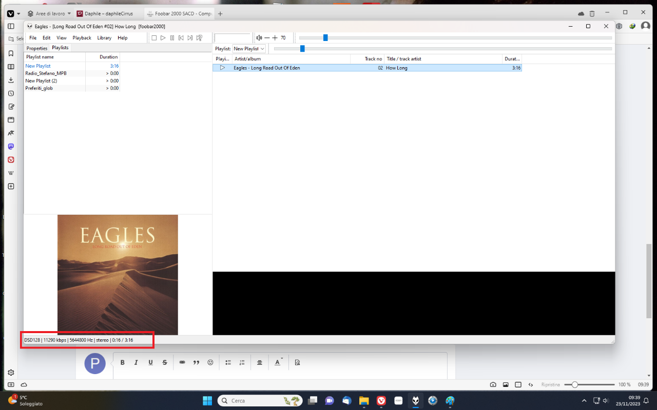

PippoAngel Inviato 23 Novembre 2023 Condividi Inviato 23 Novembre 2023 @stefano_mbp @loureediano Non diretto con USB ... diretto con Foobar ! Guardate le impostazioni della videata che trasmetto Link al commento https://melius.club/topic/17242-foobar-2000-sacd/#findComment-1023478 Condividi su altri siti Altre opzioni di condivisione...

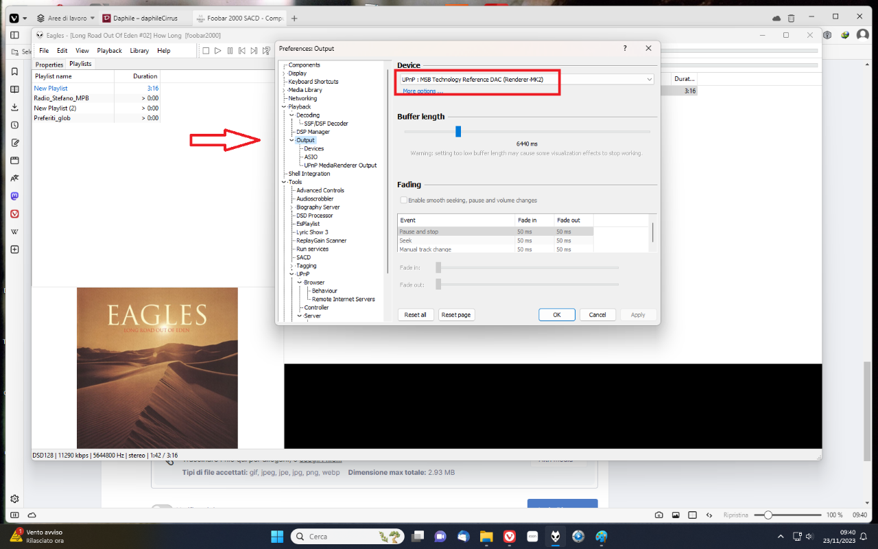

PippoAngel Inviato 23 Novembre 2023 Condividi Inviato 23 Novembre 2023 In "Preferences" impostare su Output Upnp desiderato Link al commento https://melius.club/topic/17242-foobar-2000-sacd/#findComment-1023480 Condividi su altri siti Altre opzioni di condivisione...

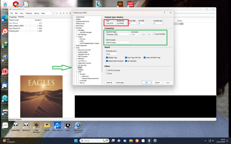

PippoAngel Inviato 23 Novembre 2023 Condividi Inviato 23 Novembre 2023 Che io sappia per default esce il DoP, per uscire in nativo serve un apposito plugin. Precisazione: versione 32 bit, non ho ancora impostato la 64 perché mancano troppi plugin Link al commento https://melius.club/topic/17242-foobar-2000-sacd/#findComment-1023485 Condividi su altri siti Altre opzioni di condivisione...

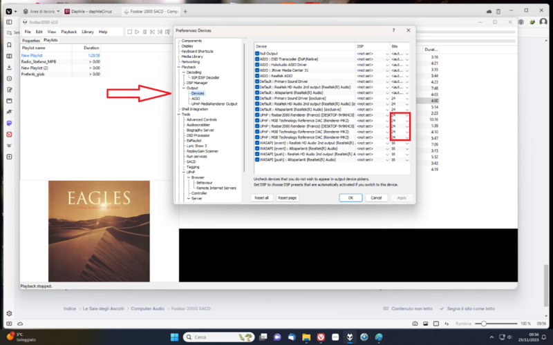

PippoAngel Inviato 23 Novembre 2023 Condividi Inviato 23 Novembre 2023 Attenzione: se utilizzo Linn Kazoo esce in 24/192 ... per cui è il "giro" tramite l'app che "incasina" ... Aggiunta: per avere i 24 db in uscita verificare il seguente settaggio, sempre in Preference 1 Link al commento https://melius.club/topic/17242-foobar-2000-sacd/#findComment-1023492 Condividi su altri siti Altre opzioni di condivisione...
stefano_mbp Inviato 23 Novembre 2023 Condividi Inviato 23 Novembre 2023 49 minuti fa, PippoAngel ha scritto: Attenzione: se utilizzo Linn Kazoo esce in 24/192 ... per cui è il "giro" tramite l'app che "incasina" ... se usi Kazoo allora stai usando Foobar solamente come mediaserver, è questa la differenza. Negli altri esempi, se non ho capito male, Foobar è il player che trasmette a un renderer upnp … sono due impostazioni differenti Link al commento https://melius.club/topic/17242-foobar-2000-sacd/#findComment-1023533 Condividi su altri siti Altre opzioni di condivisione...
