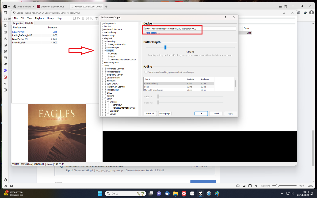

PippoAngel Inviato 24 Novembre 2023 Condividi Inviato 24 Novembre 2023 13 ore fa, loureediano ha scritto: In questa schermata non ho quanto da te evidenziato Nella scheda Preference / Playback / Output / Devices dovresti vedere il tuo dac Upnp ... ovviamente deve essere acceso e collegato altrimenti non viene mostrato ... Per default il parametro "bits" è impostato a 16, devi cliccare e si espande una tendina che propone la gamma supportata dal device e scegliere 24. A te cosa viene mostrato ? Link al commento https://melius.club/topic/17242-foobar-2000-sacd/page/3/#findComment-1024311 Condividi su altri siti Altre opzioni di condivisione...

stefano_mbp Inviato 24 Novembre 2023 Condividi Inviato 24 Novembre 2023 7 minuti fa, one4seven ha scritto: Invece confermo che il Marantz via upnp non accetta il flusso dsd nativo da foobar (diretto come player) Uso lo screenshot del buon @PippoAngel per spiegarmi … nel riquadro rosso si apre un menu a tendina con tutti i device disponibili, per il Gustard/upnp ce ne sono almeno due UPNP : Gustard DSD UPNP: Gustard - col primo i DSD non vengono riprodotti nativamente ma trascodificati in PCM - col secondo invece i DSD vengono riprodotti nativamente … per il Marantz non compare il device DSD UPNP? Link al commento https://melius.club/topic/17242-foobar-2000-sacd/page/3/#findComment-1024802 Condividi su altri siti Altre opzioni di condivisione...

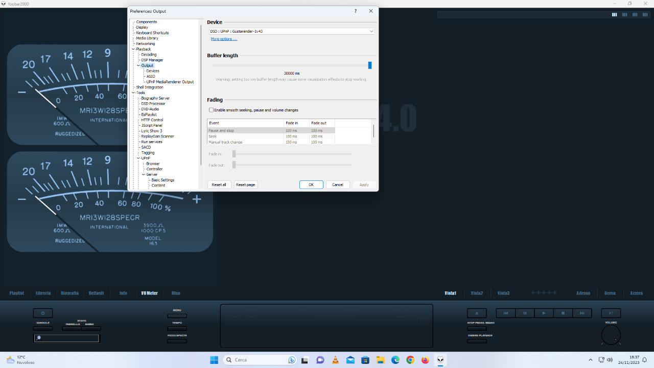

loureediano Inviato 24 Novembre 2023 Autore Condividi Inviato 24 Novembre 2023 Link al commento https://melius.club/topic/17242-foobar-2000-sacd/page/3/#findComment-1024842 Condividi su altri siti Altre opzioni di condivisione...
loureediano Inviato 24 Novembre 2023 Autore Condividi Inviato 24 Novembre 2023 Link al commento https://melius.club/topic/17242-foobar-2000-sacd/page/3/#findComment-1024843 Condividi su altri siti Altre opzioni di condivisione...
one4seven Inviato 24 Novembre 2023 Condividi Inviato 24 Novembre 2023 1 ora fa, stefano_mbp ha scritto: per il Marantz non compare il device DSD UPNP? No... Link al commento https://melius.club/topic/17242-foobar-2000-sacd/page/3/#findComment-1024877 Condividi su altri siti Altre opzioni di condivisione...

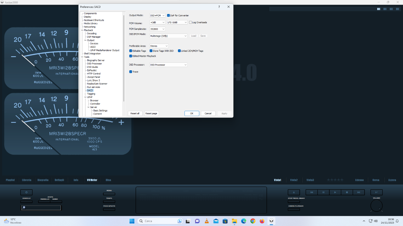

PippoAngel Inviato 24 Novembre 2023 Condividi Inviato 24 Novembre 2023 @one4seven perché alla voce Output (per device) utilizzi PCM ? Hai provato ad impostare PCM + DSD ? Altra domanda: Marantz vuole DSD nativo oppure DoP . Link al commento https://melius.club/topic/17242-foobar-2000-sacd/page/3/#findComment-1024936 Condividi su altri siti Altre opzioni di condivisione...
one4seven Inviato 24 Novembre 2023 Condividi Inviato 24 Novembre 2023 @PippoAngel ho provato tutte le combinazioni, dsd, dsd+PCM, con e senza il DSD processor... Nulla... I diffusori emettono un lieve fruscio. Va solo col PCM, il samplerate a scelta. Onestamente non sono sicuro se il DSD normalmente lo pigli nativo o in DoP. Quando lo provai come dac via USB sempre con foobar, però, ora che ricordo, lo accettava nativo. 🤔 Link al commento https://melius.club/topic/17242-foobar-2000-sacd/page/3/#findComment-1024947 Condividi su altri siti Altre opzioni di condivisione...
loureediano Inviato 25 Novembre 2023 Autore Condividi Inviato 25 Novembre 2023 Ti succede esattamente la stessa cosa che succedeva a me perché nei device non avevo settato quello che iniziava per DSD Se non è presente secondo me non avrai mai DSD sul DAC Link al commento https://melius.club/topic/17242-foobar-2000-sacd/page/3/#findComment-1025191 Condividi su altri siti Altre opzioni di condivisione...
