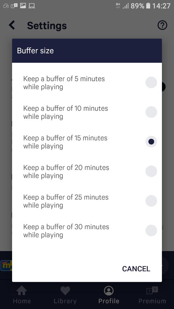

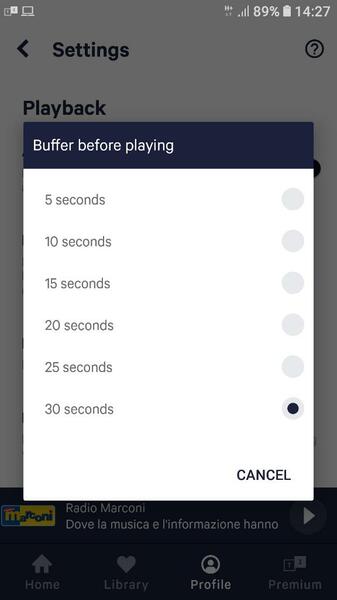

arcdb Inviato 21 Maggio 2021 Condividi Inviato 21 Maggio 2021 Di solito se non è un problema di configurazione errata dei vari apparati interessati (difficile) potrebbe essere la cache del programma di riproduzione musicale troppo piccola. In quest'ultimo caso un momentaneo rallentamento della rete non viene compensato. Link al commento https://melius.club/topic/1730-segnale-emittenti-radio-salta-o-si-interrompe-momentaneamente/#findComment-91293 Condividi su altri siti Altre opzioni di condivisione...
mouse Inviato 21 Maggio 2021 Autore Condividi Inviato 21 Maggio 2021 @arcdb 1 ora fa, arcdb ha scritto: potrebbe essere la cache del programma di riproduzione musicale troppo piccola. Ehm, scusa la mia ignoranza, ma in pratica che significa? Io avverto il problema su apparati dedicati (network streamer CXN di Cambridge Audio, iMac, iPhone, ecc.) che non credo possano soffrire di tali limitazioni. Sempre che abbia capito correttamente ciò che hai detto... Link al commento https://melius.club/topic/1730-segnale-emittenti-radio-salta-o-si-interrompe-momentaneamente/#findComment-91433 Condividi su altri siti Altre opzioni di condivisione...
arcdb Inviato 21 Maggio 2021 Condividi Inviato 21 Maggio 2021 @mouse A volte nei programmi di riproduzione si può aumentare il buffer o cache che tiene in memoria un po' del programma in modo da non interrompere la riproduzione. Link al commento https://melius.club/topic/1730-segnale-emittenti-radio-salta-o-si-interrompe-momentaneamente/#findComment-91508 Condividi su altri siti Altre opzioni di condivisione...
mouse Inviato 21 Maggio 2021 Autore Condividi Inviato 21 Maggio 2021 @arcdb ah, ok, ho capito. Grazie, ma nel mio caso (es. Rai Radio Play) non esiste tale funzionalità. Link al commento https://melius.club/topic/1730-segnale-emittenti-radio-salta-o-si-interrompe-momentaneamente/#findComment-91691 Condividi su altri siti Altre opzioni di condivisione...
arcdb Inviato 21 Maggio 2021 Condividi Inviato 21 Maggio 2021 @mouse Usa tune in come app allora. Link al commento https://melius.club/topic/1730-segnale-emittenti-radio-salta-o-si-interrompe-momentaneamente/#findComment-91749 Condividi su altri siti Altre opzioni di condivisione...
mouse Inviato 22 Maggio 2021 Autore Condividi Inviato 22 Maggio 2021 @arcdb proverò, grazie, ma risolve il problema solo in parte (su iPhone) perché non credo possa essere installato su un lettore di rete come CXN. Link al commento https://melius.club/topic/1730-segnale-emittenti-radio-salta-o-si-interrompe-momentaneamente/#findComment-92649 Condividi su altri siti Altre opzioni di condivisione...
