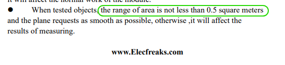

adesso vi faccio divertire, l'ho chiesto pure a chatgpt, gli ho fatto leggere il documento:
Domanda:
l'apparecchio di misura in questo documento sarebbe capace di intercettare delle zanzare? inoltre misura in una sfera o con un raggio inferiore?
Risposta:
Il documento che hai fornito riguarda il modulo di misurazione ultrasonica HC-SR04. Questo dispositivo è progettato per fornire una funzione di misurazione non a contatto nel range da 2 cm a 400 cm, con un'accuratezza che può arrivare fino a 3 mm. Funziona inviando segnali ultrasonici e rilevando il segnale di ritorno per determinare la distanza da un oggetto.
Riguardo alla tua domanda:
Intercettare Zanzare: Data la natura del dispositivo, è altamente improbabile che l'HC-SR04 sia in grado di rilevare o intercettare zanzare.
Le zanzare sono molto piccole e non rifletterebbero adeguatamente i segnali ultrasonici per una rilevazione accurata. Inoltre, l'HC-SR04 è progettato per rilevare oggetti in un intervallo di dimensioni molto più grande, come indicato dalla specifica di un'area di rilevamento minima di 0,5 metri quadrati.
Tipo di Misurazione (Sfera o Raggio): L'HC-SR04 misura la distanza da oggetti entro un certo range usando un fascio ultrasonico. Il suo angolo di misurazione è relativamente stretto (circa 15 gradi come indicato nel documento), quindi la sua capacità di misurazione è più simile a quella di un raggio che a una sfera. In altre parole, misura la distanza in linea retta dal sensore all'oggetto, non in tutte le direzioni come in una sfera.
In conclusione, mentre l'HC-SR04 è utile per misurare distanze a oggetti relativamente grandi e a una certa distanza, non è adatto per rilevare piccoli insetti come le zanzare.
