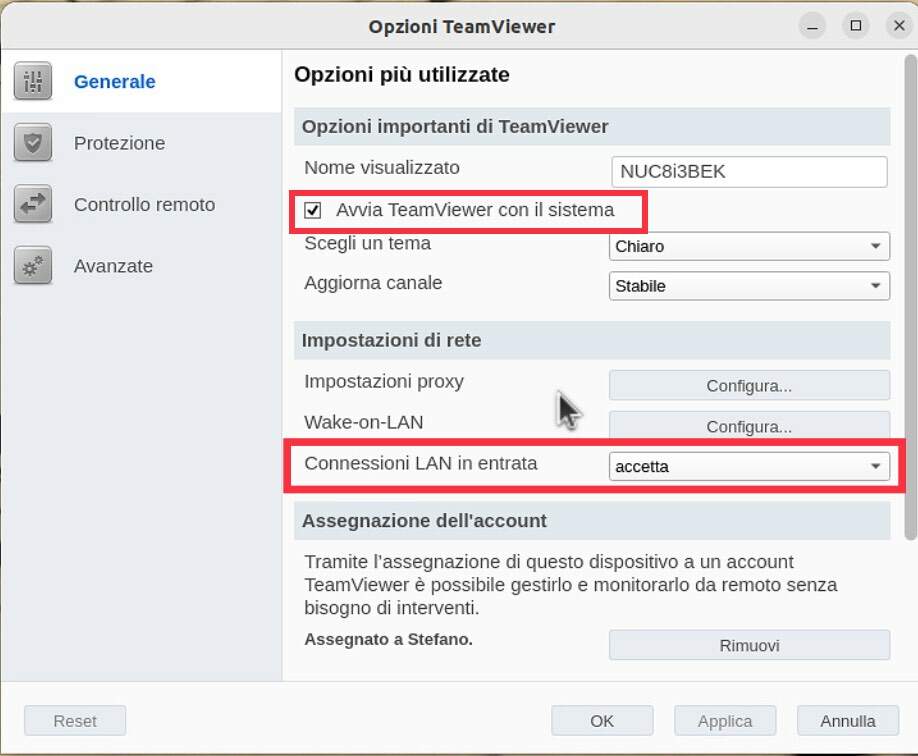

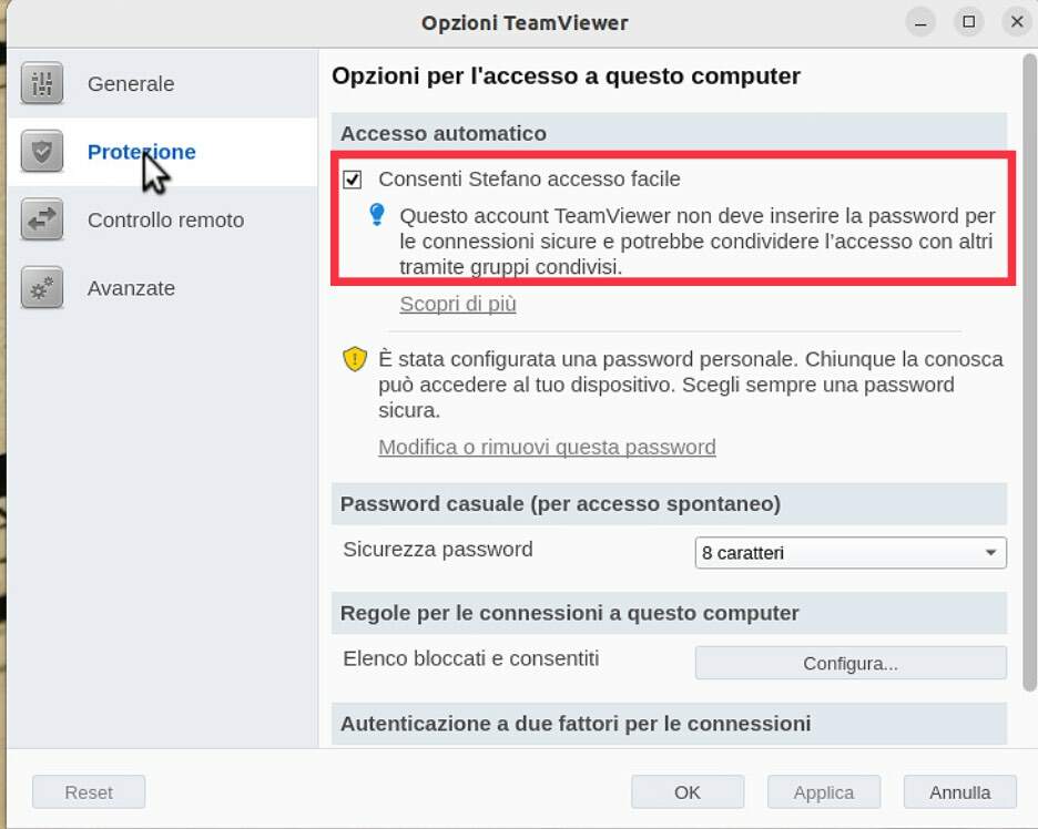

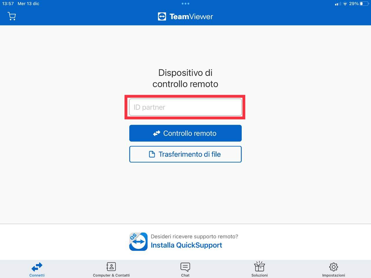

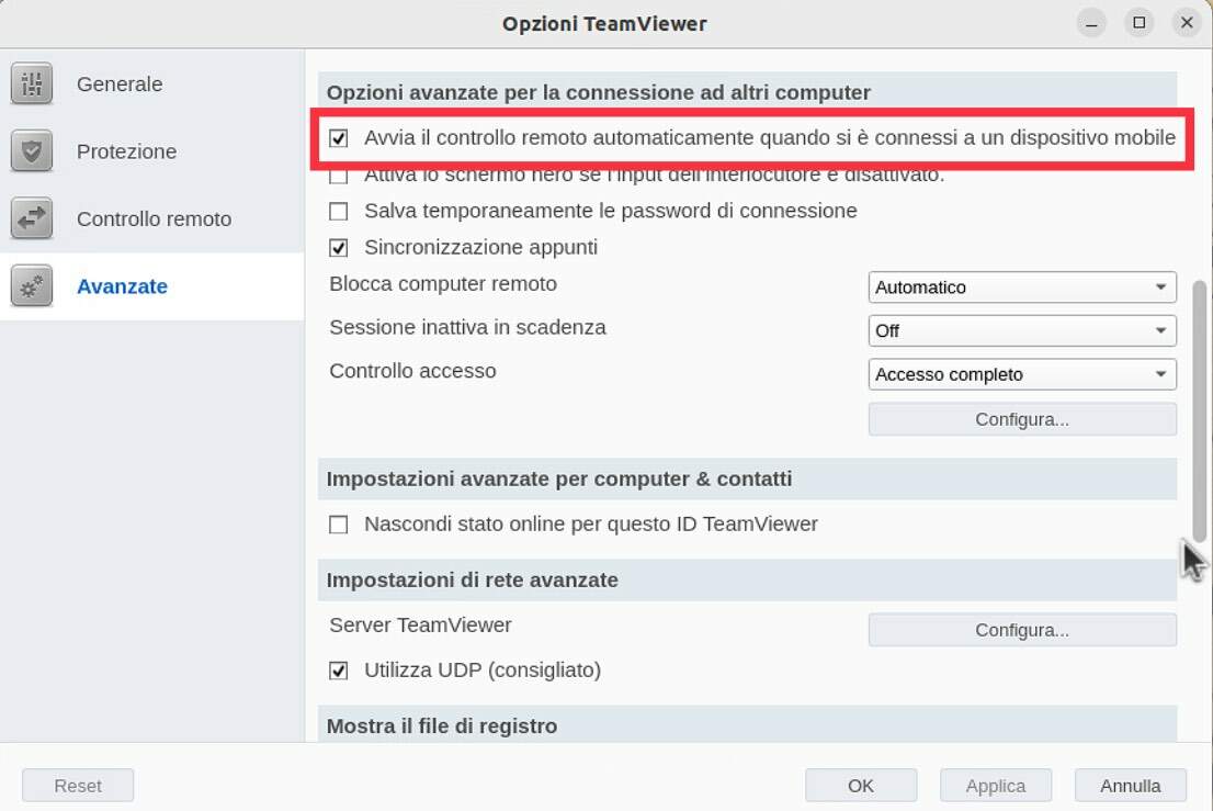

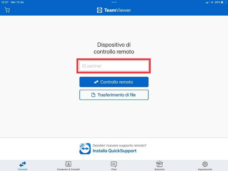

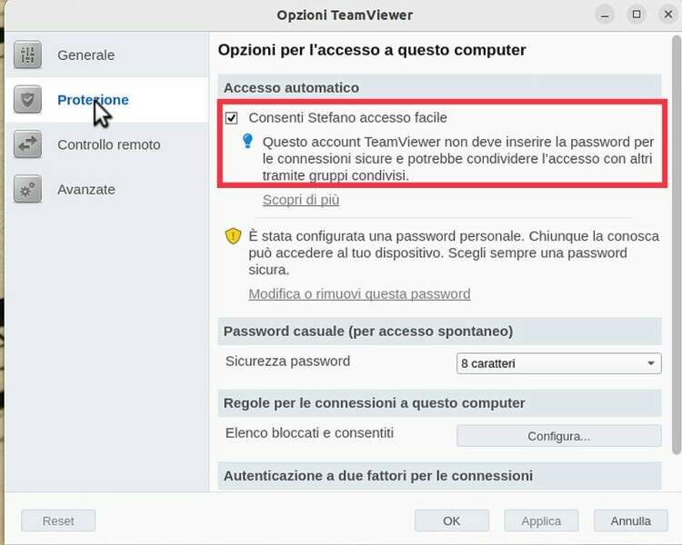

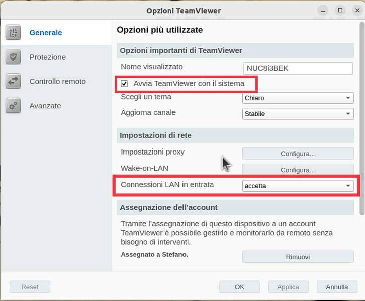

@gianventu mi è capitato spesso, soprattutto durante la pandemia, di incorrere nelle limitazioni che descrivi (aiutavo parenti e amici per varie cose) ma ho sempre risolto compilando l’apposito modulo e inviandolo a TeamViewer e devo riconoscere che sono sempre stati molto comprensivi mantenendomi la possibilità dell’uso gratuito.
In ogni modo puoi aggirare il problema configurando TeamViewer per il solo accesso da lan (lo uso sul mio Nuc con Ubuntu e vi accedo da iPad), in questo modo la connessione rimane interna alla tua lan e non sei soggetto ad alcun tipo di controllo.
Più tardi ti mando gli screenshot della configurazione che ho impostato
https://melius.club/topic/17473-qboz-c2700-imac/#findComment-1044029
@gianventu eccomi …
queste sono le mie impostazioni di TeamViewer sulla macchina target, segui i riquadri rossi
e questa è la app sul iPad dove dovrai inserire l’indirizzo ip della macchina target (e non l’ID/password come si farebbe per una connessione su wan)
se qualcosa non fosse chiaro chiedi pure
