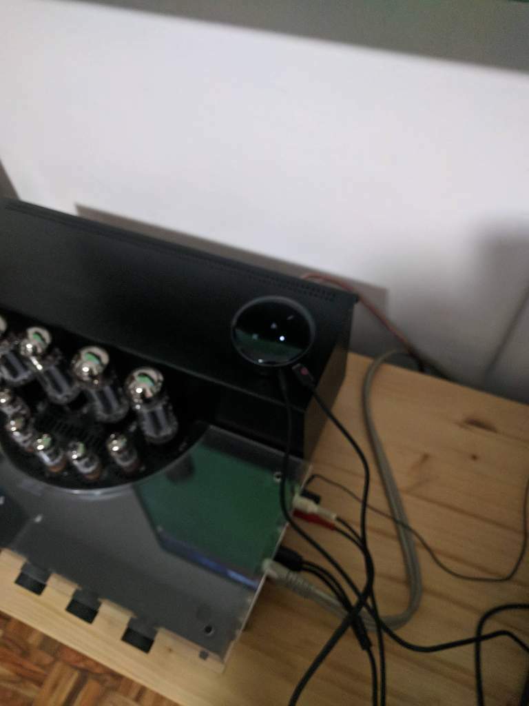

Mamo Inviato 9 Dicembre 2023 Condividi Inviato 9 Dicembre 2023 ti allego una foto di cosa utilizzo nel mio secondo impianto. Io ho un abbonamento a Qobuz e con la sua app, dal telefono comando il Wiim mini collegato all'amplificatore. La risoluzione è la massima che puoi sentire. Poi si può sempre migliorare. Link al commento https://melius.club/topic/17518-consigli-per-impianto-riproduzione-musica-liquida-se-cos%C3%AC-si-pu%C3%B2-dire/#findComment-1040137 Condividi su altri siti Altre opzioni di condivisione...
