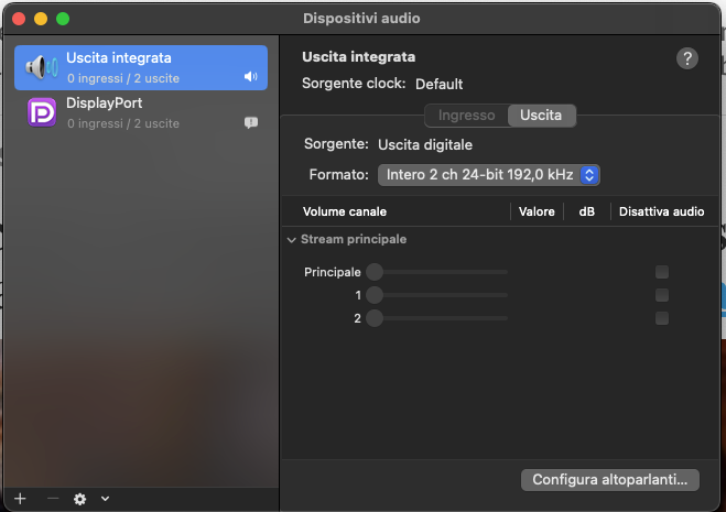

alanford69 Inviato 30 Gennaio 2024 Condividi Inviato 30 Gennaio 2024 Il 14/12/2023 at 16:13, zigirmato ha scritto: ho preferito usare l ' uscita ottica " disponibile da uscita cuffie del Mac mini , usando un adattatore mini jack con il cavo ottico " Non mi è chiara una cosa (per mia ignoranza): dall’uscita cuffie del Mac è possibile prelevare il segnale digitale originale, esattamente come avverrebbe dall’uscita ottica di uno streamer, oppure intervengono delle conversioni nel mezzo? Cioè questa uscita consente una maggiore accuratezza rispetto all’usb? Link al commento https://melius.club/topic/17596-pcmac-vs-streamer-solo-per-qualit%C3%A0-del-suono/page/2/#findComment-1091090 Condividi su altri siti Altre opzioni di condivisione...
Andy Inviato 30 Gennaio 2024 Condividi Inviato 30 Gennaio 2024 I macmini fino al 2014( mi pare) avevano uscita toslink che pure io uso ancora con soddisfazione. Poi per una scelta totalmente illogica l’hanno tolta. Nessuna conversione, esce digitale ed entra in digitale nel Dac che farà lui la conversione. Link al commento https://melius.club/topic/17596-pcmac-vs-streamer-solo-per-qualit%C3%A0-del-suono/page/2/#findComment-1091125 Condividi su altri siti Altre opzioni di condivisione...
stefano_mbp Inviato 30 Gennaio 2024 Condividi Inviato 30 Gennaio 2024 45 minuti fa, alanford69 ha scritto: dall’uscita cuffie del Mac è possibile prelevare il segnale digitale originale 21 minuti fa, Andy ha scritto: avevano uscita toslink che pure io uso ancora con soddisfazione. … comunque limitata a 24/96 Link al commento https://melius.club/topic/17596-pcmac-vs-streamer-solo-per-qualit%C3%A0-del-suono/page/2/#findComment-1091154 Condividi su altri siti Altre opzioni di condivisione...
gianventu Inviato 30 Gennaio 2024 Condividi Inviato 30 Gennaio 2024 1 ora fa, alanford69 ha scritto: Cioè questa uscita consente una maggiore accuratezza rispetto all’usb? Non credo proprio, in teoria più probabile il contrario. Forse l'isolamento galvanico che l'ottico garantisce potrebbe aiutare per eventuali disturbi e rumori generati dalle alimentazioni switching, ma non saprei dirti quale sia il rovescio della medaglia. Se poi, come nel tuo caso, ti colleghi ad un dac di indubbia qualità, dormirei sonni tranquilli: ci pensa lui a risolvere eventuali magagne. Altra cosa che non ricordo è se il cambio di frequenza vada poi impostato manualmente usando l'uscita digitale. Io l'ho utilizzata senza avvertire differenze rispetto all'USB. Io comunque esco dal mini tramite usb verso un'interfaccia usb/spdif ed entro nel dac in aes/ebu. Link al commento https://melius.club/topic/17596-pcmac-vs-streamer-solo-per-qualit%C3%A0-del-suono/page/2/#findComment-1091179 Condividi su altri siti Altre opzioni di condivisione...
Andy Inviato 30 Gennaio 2024 Condividi Inviato 30 Gennaio 2024 1 ora fa, stefano_mbp ha scritto: … comunque limitata a 24/96 Lo pensavo anche io...credo che valga sui macmini precedenti...sul macmini late 2014 arriva fino a 192 Ma comunque per ascolti sporadici su youtube è ok Link al commento https://melius.club/topic/17596-pcmac-vs-streamer-solo-per-qualit%C3%A0-del-suono/page/2/#findComment-1091259 Condividi su altri siti Altre opzioni di condivisione...
stefano_mbp Inviato 30 Gennaio 2024 Condividi Inviato 30 Gennaio 2024 @Andy il mio MacBook late 2011 è limitato a 24/96 .. Link al commento https://melius.club/topic/17596-pcmac-vs-streamer-solo-per-qualit%C3%A0-del-suono/page/2/#findComment-1091287 Condividi su altri siti Altre opzioni di condivisione...
