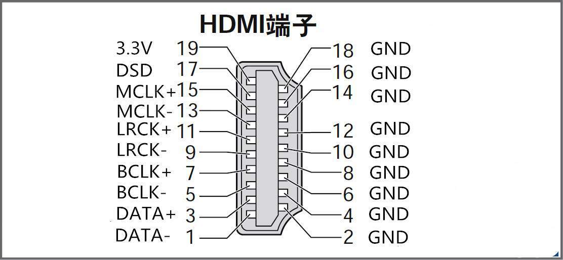

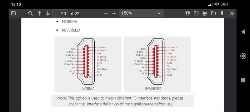

La prima immagine e' la porta I2s  del dac che ha 2 modalità (normal ed inverted). La seconda e' di una scheda usb con uscite coax toslink ed appunto i2s. Ora la scheda la sto utilizzando in coax verso il dac, perché la qualità mi pare piuttosto buona. Il punto e' che mi piacerebbe sfruttare l'i2s del dac, purtroppo le uscite i2s non dialogano. Chiedo se magari c'e' qualcuno che ha la manualità e la competenza necessaria per fare in modo che tramite un cavo hdmi io possa togliermi lo sfizio o se conoscete chi potrebbe farlo. Grazie.
