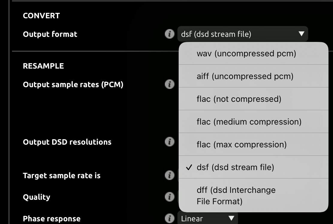

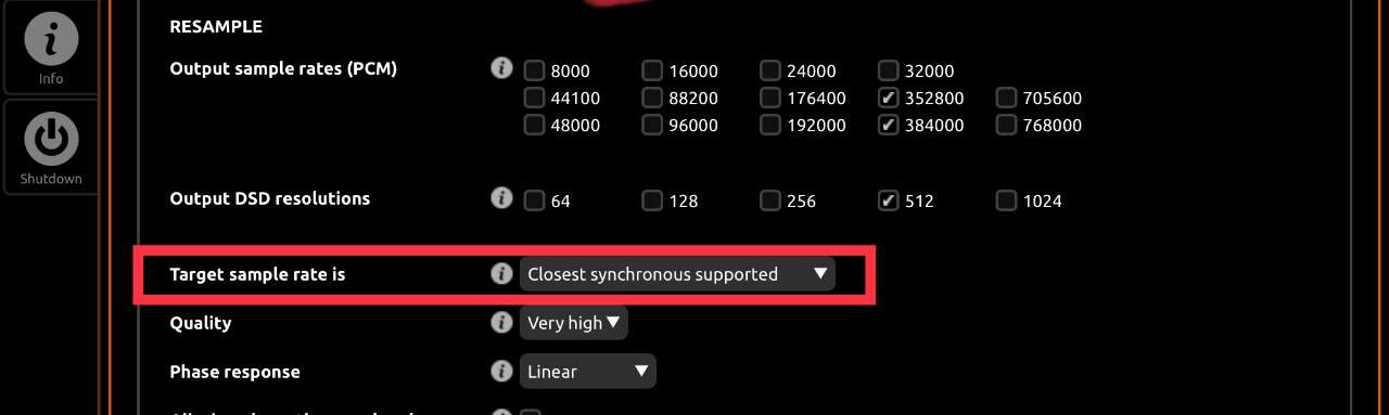

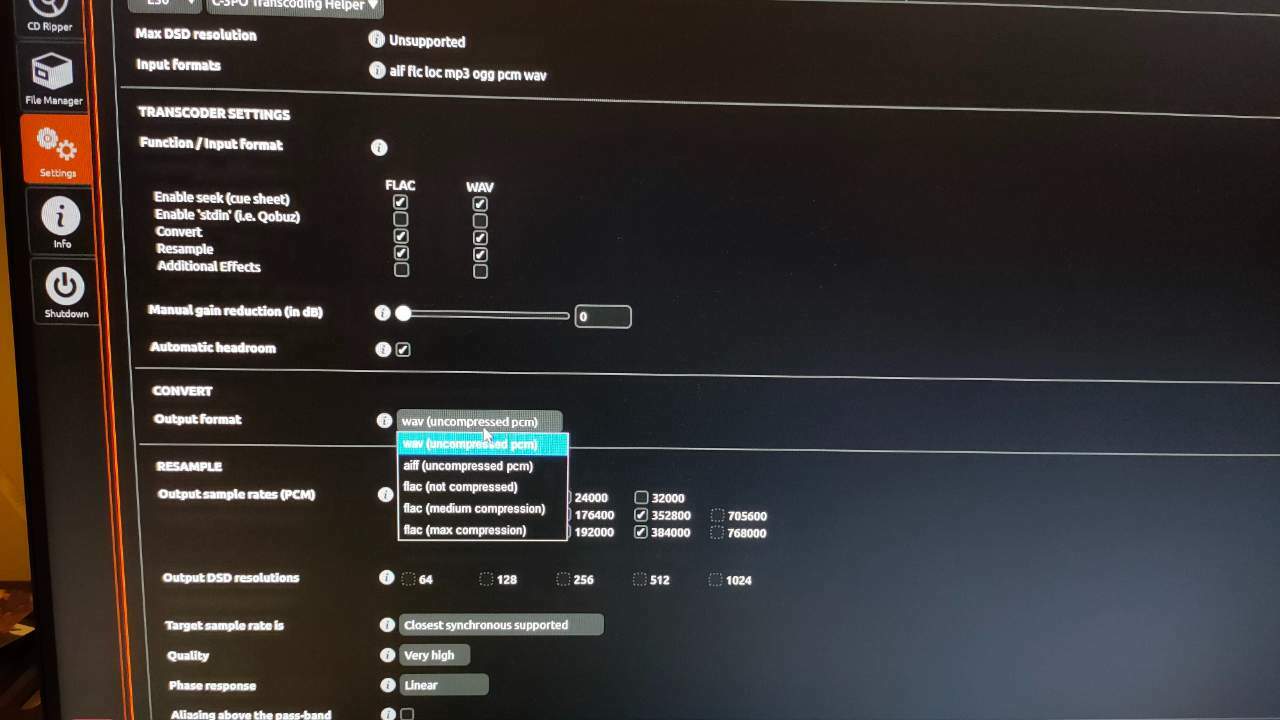

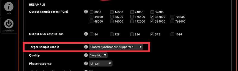

stefano_mbp Inviato 18 Dicembre 2023 Condividi Inviato 18 Dicembre 2023 29 minuti fa, Basilio ha scritto: Altra cosa che mi crea dubbi: sul topping E30s mio Dac attuale,non riesco mai a vedere accesa la scritta Dsd,solo PCM. Devi impostare correttamente il parametro Convert/Output format usando il menu a tendina: se vuoi fare upsampling a DSD seleziona dsf (DSD stream file) Se vuoi fare upsampling a PCM seleziona WAV (uncompressed pcm) (in genere non da problemi altrimenti prova flac not compressed) . inoltre devi selezionare solamente un valore per Output DSD resolutions oppure solo una coppia di valori (88200-96000/176400-196000/352800-384000 ) per Output sample rates (PCM) avendo cura di selezionare poco sotto come nell’immagine Link al commento https://melius.club/topic/17659-3-cpo-transcoding-helper-daphile/#findComment-1048885 Condividi su altri siti Altre opzioni di condivisione...

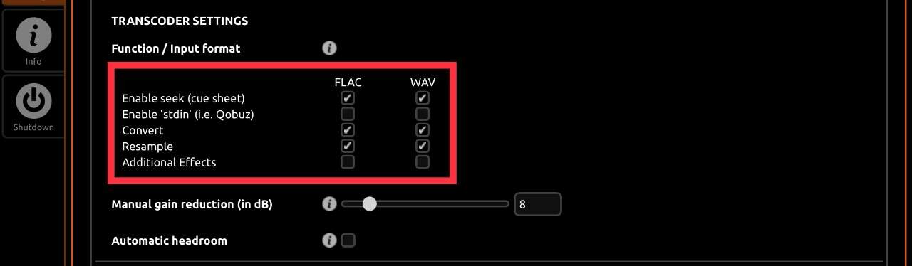

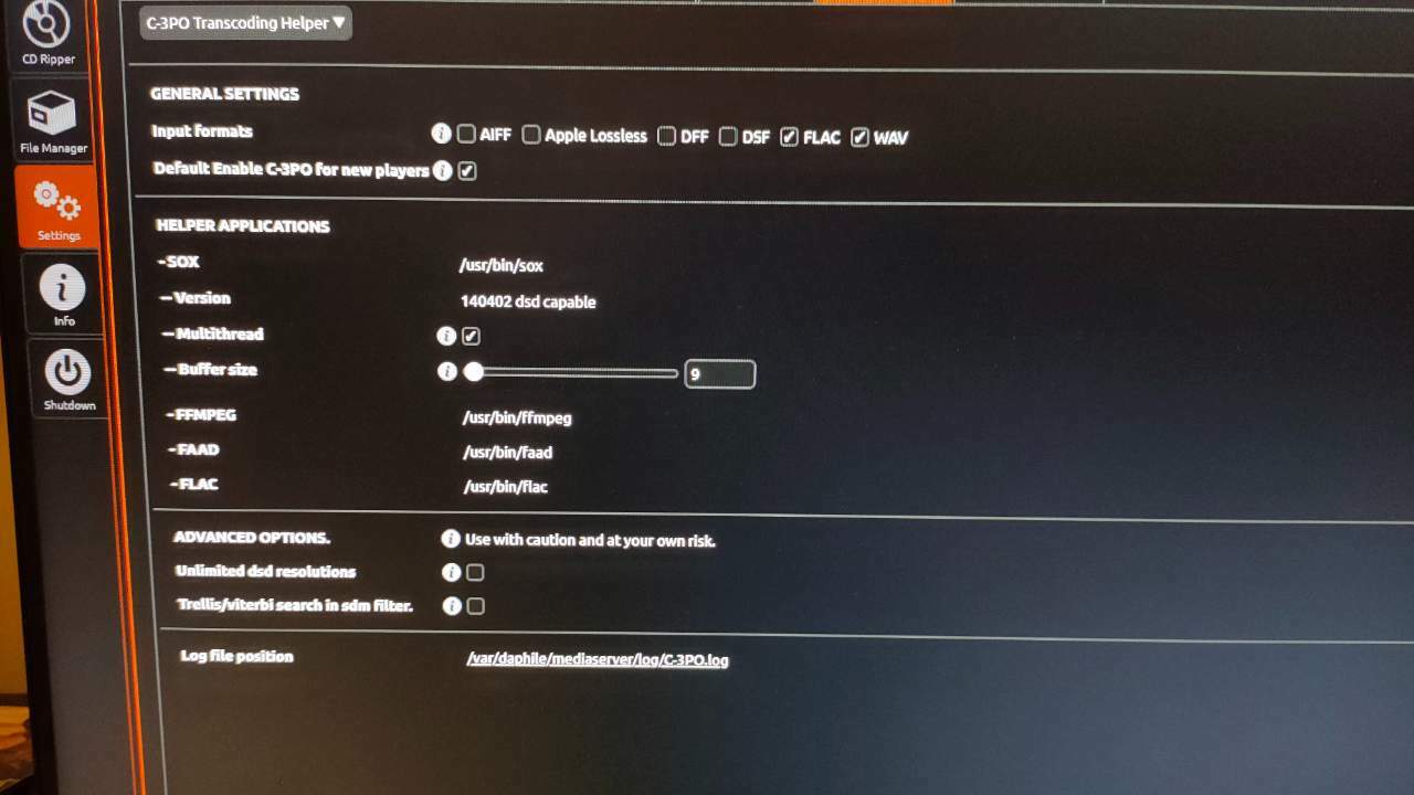

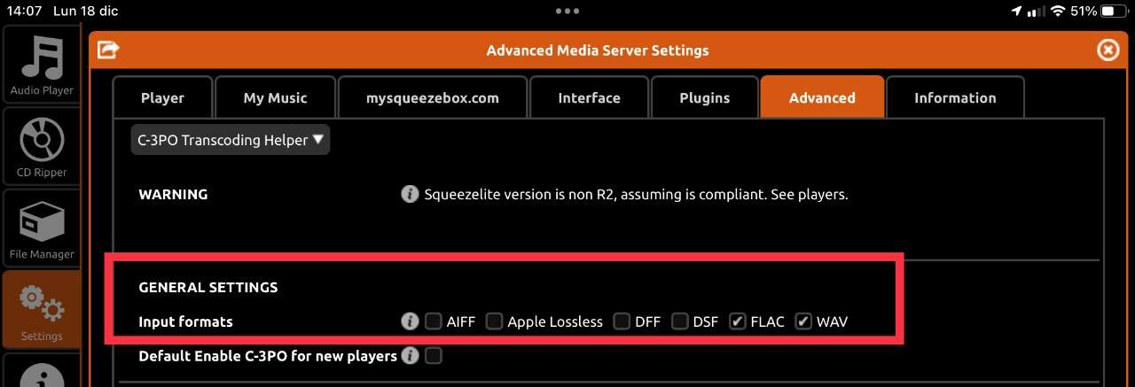

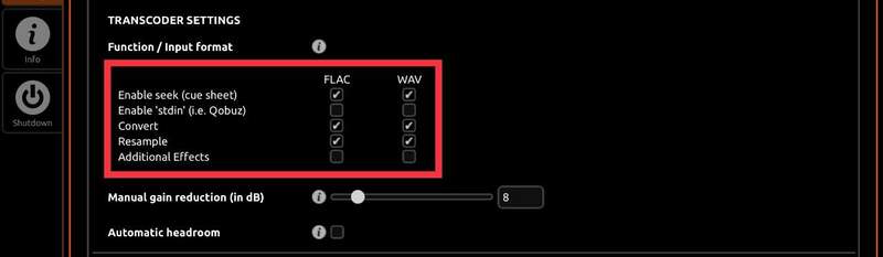

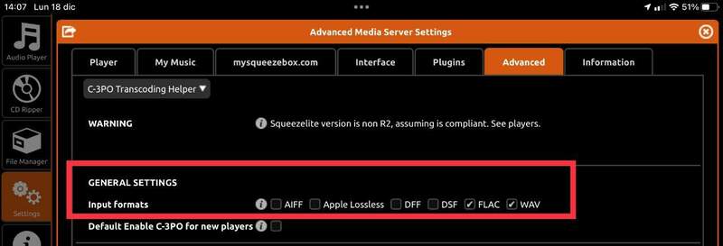

stefano_mbp Inviato 18 Dicembre 2023 Condividi Inviato 18 Dicembre 2023 @Basilio inoltre in Advanced Media Server Settings/Advanced seleziona C-3PO e imposta quali formati vuoi che vengano trattati da C-3PO . e quindi in Player/C-3PO imposta quali azioni vuoi vengano fatte per quei formati file Link al commento https://melius.club/topic/17659-3-cpo-transcoding-helper-daphile/#findComment-1048891 Condividi su altri siti Altre opzioni di condivisione...

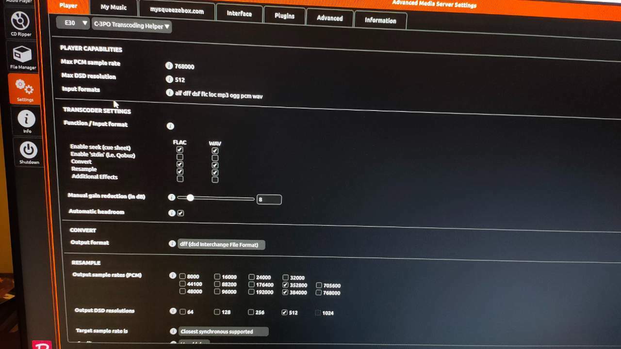

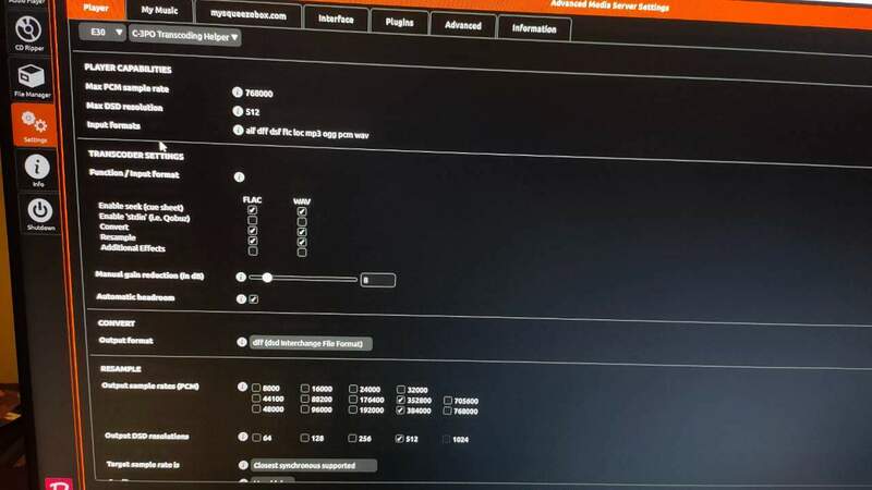

Basilio Inviato 18 Dicembre 2023 Autore Condividi Inviato 18 Dicembre 2023 Dalla tendina rispetto alla tua foto di riferimento,manca la voce dsf( dsd stream file) e di conseguenza non riesco ad impostare in dsf output il 512. Per il resto ho seguito lo schema. Ci deve essere qualcosa a monte non settato. Qualche plugin? Link al commento https://melius.club/topic/17659-3-cpo-transcoding-helper-daphile/#findComment-1049246 Condividi su altri siti Altre opzioni di condivisione...

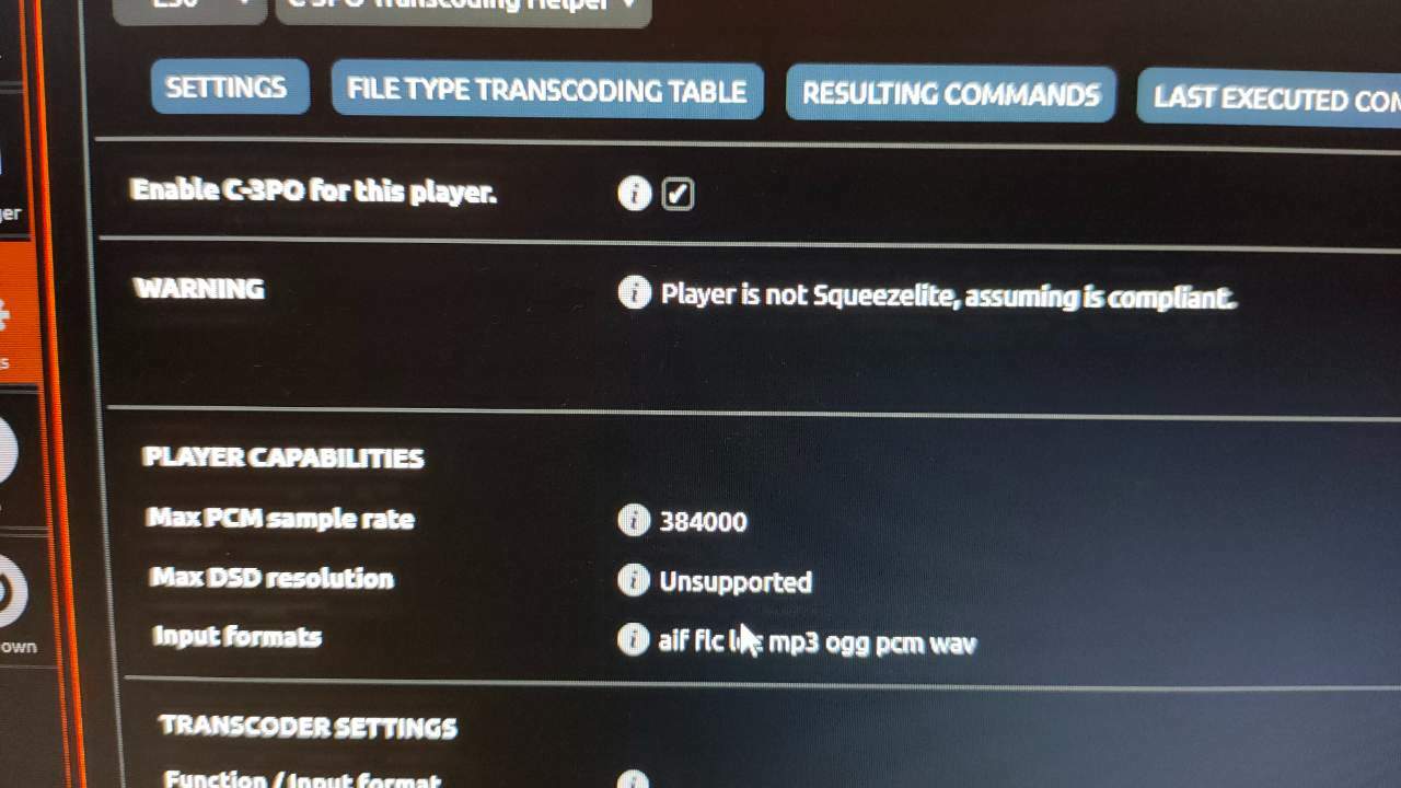

stefano_mbp Inviato 18 Dicembre 2023 Condividi Inviato 18 Dicembre 2023 4 ore fa, Basilio ha scritto: manca la voce dsf( dsd stream file) Perché poco sopra dice che il DSD non è supportato … Max DSD Resultion … il dac è collegato e acceso? . per Material Skin … una volta installato il plugin ti devi collegare a Daphile col seguente indirizzo http://ip-daphile:9000/material Link al commento https://melius.club/topic/17659-3-cpo-transcoding-helper-daphile/#findComment-1049424 Condividi su altri siti Altre opzioni di condivisione...
Basilio Inviato 19 Dicembre 2023 Autore Condividi Inviato 19 Dicembre 2023 il DAc è collegato ma solo 44,1 khz in pcm,se premo il tasto sul dac la voce dsd compare per pochi sec. e poi ritorna pcm. Link al commento https://melius.club/topic/17659-3-cpo-transcoding-helper-daphile/#findComment-1050071 Condividi su altri siti Altre opzioni di condivisione...

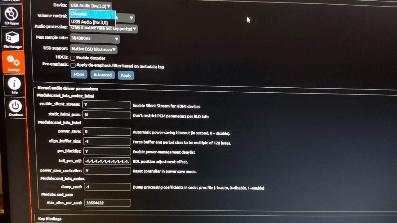

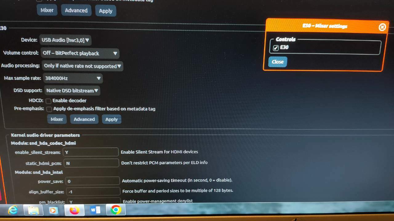

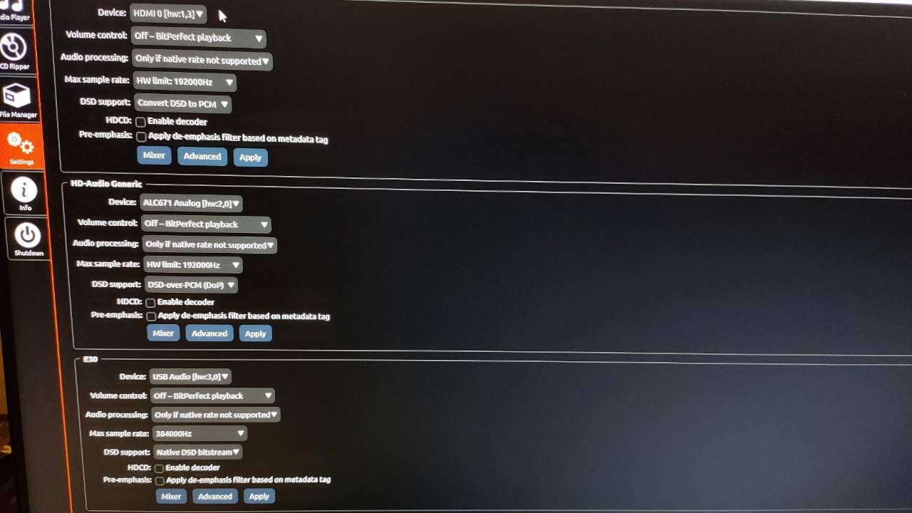

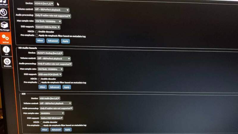

stefano_mbp Inviato 19 Dicembre 2023 Condividi Inviato 19 Dicembre 2023 @Basilio riesci a postare uno screenshot della sezione audio dove si possano vedere le scelte possibili come mixer? Dovrebbero esserci almeno due scelte come hw:xxxx Link al commento https://melius.club/topic/17659-3-cpo-transcoding-helper-daphile/#findComment-1050132 Condividi su altri siti Altre opzioni di condivisione...
Basilio Inviato 20 Dicembre 2023 Autore Condividi Inviato 20 Dicembre 2023 4 ore fa, stefano_mbp ha scritto: @Basilio riesci a postare uno screenshot della sezione audio dove si possano vedere le scelte possibili come mixer? Dovrebbero esserci almeno due scelte come hw:xxxx Dalla tendina rispetto alla tua foto di riferimento,manca la voce dsf( dsd stream file) e di conseguenza non riesco ad impostare in dsf output il 512. Per il resto ho seguito lo schema. Ci deve essere qualcosa a monte non settato. Qualche plugin? Link al commento https://melius.club/topic/17659-3-cpo-transcoding-helper-daphile/#findComment-1050207 Condividi su altri siti Altre opzioni di condivisione...
