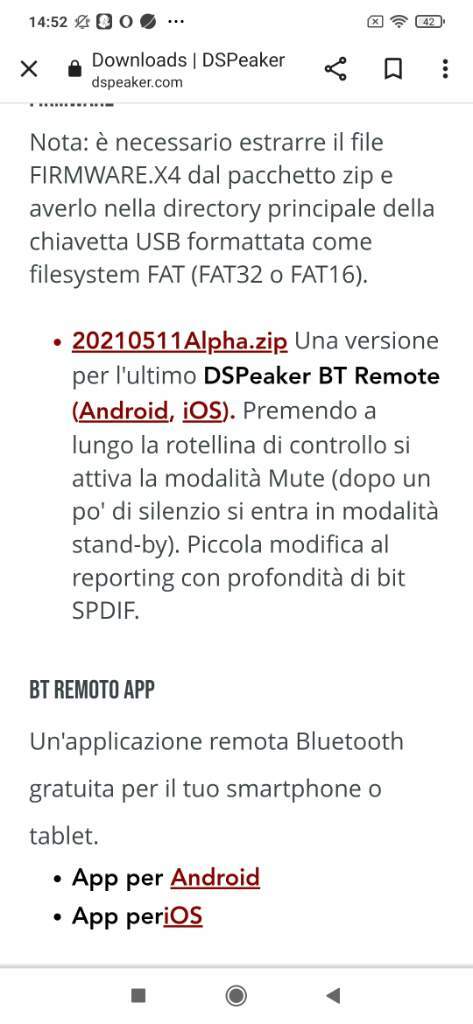

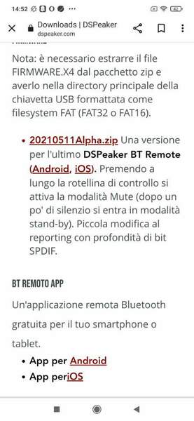

zigirmato Inviato 19 Dicembre 2023 Condividi Inviato 19 Dicembre 2023 @peng Link al commento https://melius.club/topic/17661-interferenze-bluetooth/#findComment-1049836 Condividi su altri siti Altre opzioni di condivisione...

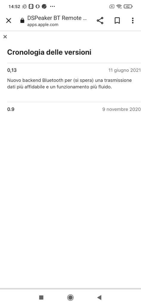

zigirmato Inviato 19 Dicembre 2023 Condividi Inviato 19 Dicembre 2023 @peng Ultima versione BT , a quanto pare è riportato tra parentesi , si spera in una trasmissione dati più fluida. Per curiosità volevo vedere che tipo di bluetooth utilizzano e ho letto questo , non ho trovato quello che cercavo Link al commento https://melius.club/topic/17661-interferenze-bluetooth/#findComment-1049843 Condividi su altri siti Altre opzioni di condivisione...
peng Inviato 19 Dicembre 2023 Autore Condividi Inviato 19 Dicembre 2023 @zigirmato ho già l'ultima versione del firmware installata. grazie comunque Link al commento https://melius.club/topic/17661-interferenze-bluetooth/#findComment-1049930 Condividi su altri siti Altre opzioni di condivisione...
zigirmato Inviato 19 Dicembre 2023 Condividi Inviato 19 Dicembre 2023 @peng Di niente figurati. Forse di meglio disattivare la modalità Bluetooth del DSPeaker X4 visto che non è indispensabile. Link al commento https://melius.club/topic/17661-interferenze-bluetooth/#findComment-1049948 Condividi su altri siti Altre opzioni di condivisione...
