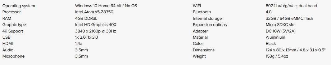

Clap59 Inviato 21 Dicembre 2023 Condividi Inviato 21 Dicembre 2023 Buongiorno a tutti. Sto provando (per la prima volta, sconto il noviziato quindi) l'installazione di Daphile, ma non riesco a connetterlo nella rete domestica. Spiego meglio: 1. installo daphile da usb su mini pc OK mi dà l'indirizzo di rete 2. apro daphile sul portatile OK lo vede è connesso 3. faccio l'installazione definitiva sulla memoria flash del mini pc OK 4. riavvio il mini pc e si ferma alla "waiting for networ connection" e non va avanti Il mini pc che sto usando è un Ockel Sirius B Black Cherry (in effetti forse un po' troppo "fichetto" e poco pratico), Comunque le specifiche le riporto qui sotto Purtroppo non ha la porta di rete (ha solo due usb e una hdmi) quindi ho usato il wifi, che comunque alla prima connessione non ha avuto problemi, solo che dopo l'installazione definitiva e il restart non trova più la rete. L'hotspot non me lo da come opzione (forse il mini pc non ha questa possibilità) Ho provato su un'altra rete a casa di un amico (pensavo potesse essere qualche diavoleria Fastweb) ma fa lo stesso anche con TIM. Ho provato a connettere in wifi poi togliere la chiavetta usb, inserire un adattatore usb per la rete e ripartire ma non funziona ovviamente ho anche provato con l'IP statico ma niente, fa sempre lo stesso. C'è qualcuno che ha avuto lo stesso problema e magari l'ha risolto? Ve ne sarei veramente grato Link al commento https://melius.club/topic/17718-problema-di-rete-con-linstallazione-di-daphile/ Condividi su altri siti Altre opzioni di condivisione...
