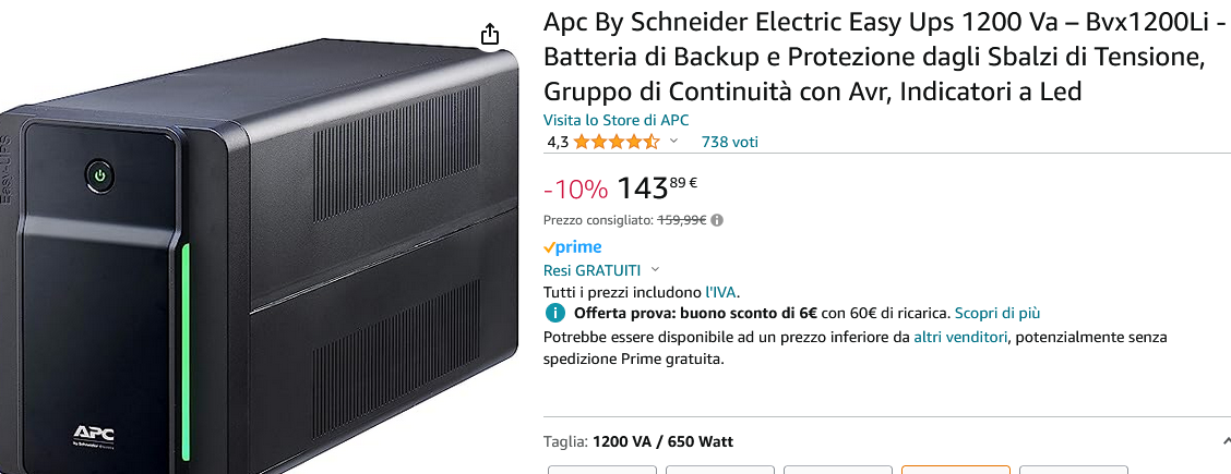

@appecundria : intendi questo? immagine.thumb.png.aae26cdef8da1c92b1938dd8af1ce9a4.png
non è che 1200Va-650W sono pochini e vale la pena di spendere 40 euro in più e prendere il 1600Va-900W?
Una piccola perplessità: sembra che questi APC non abbiano un software di monitoraggio per il PC

Bisognerebbe conoscere il carico, 650 watt è un taglio standard perbla videosorveglianza.
uff, perchè ogni cosa esistente al mondo quando devi sbatterci il naso devi accorgerti che è più complicata di come sembrava ? :classic_tongue:
Il carico 'critico' nel mio caso è un router 'modello famiglia normale', una centralina allarme, una centralina caldaia e 3 di videocamere,
Non ho fatto i conti, ma penso 30-40W sia una stima abbastanza prudenziale.
ps:sul sw, ho poi visto che APC fa 2 versioni del modello, una con sw e una senza
tra l'altro tutti gli UPS dichiarati 2000VA - 1100W circa (compreso l'APC) montano 2 batterie da 12v-9A come il mio, si vede che è una specie di  'standard di mercato'
