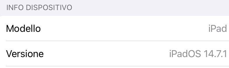

Sono un frana, come facilmente comprensibile dai miei prossimi quesiti, e mi permetto di chiedervi quanto segue:
1)Il vecchio IPad sotto identificato può “reggere” l’installazione di Qobuz ed il relativo streaming da veicolare su uscita digitale verso il DAC?

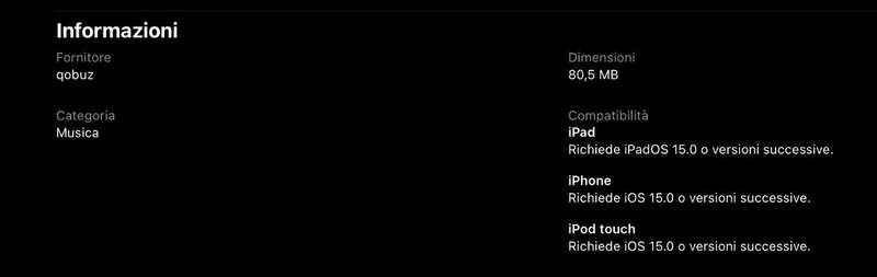

@Collegatiper la app Qobuz per iPad/iPhone richiede come minimo la versione 15 e successive di iOS/iPadOS quindi niente da fare
… comunque ti rispondo anche per il resto ….

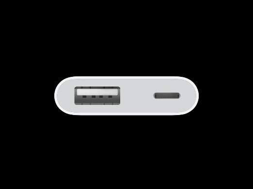

il CCK che ci vuole e’ questo?
https://www.apple.com/it/shop/product/MK0W2ZM/A/adattatore-per-fotocamere-lightning-usb-3
Se è questo qual è il “connettore per l’alimentazione” ?
Ci si deve attaccare un alimentatore separato che alimenta “solo” il CCK ?

… a destra c’è il connettore per l’alimentatore (l’alimentatore “di serie” di iPhone/iPad) mentre a sinistra c’è il connettore usb per il collegamento al dac, dall’altro capo del CCK c’è invece il cavetto con connettore Lightning da collegare iPhone/iPad

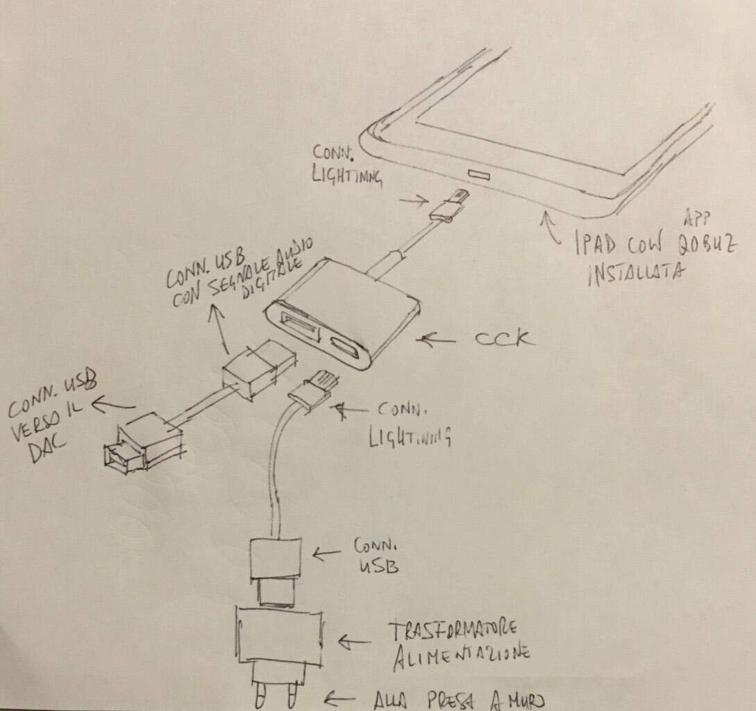

Grazie!!! In pratica si collega come lo schema sotto. Giusto?

31 minuti fa, stefano_mbp ha scritto:
esatto, proprio così
