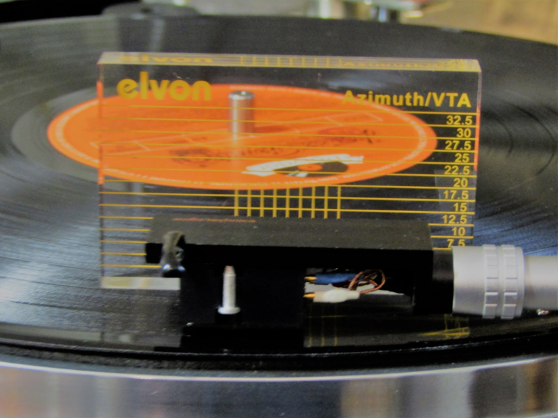

biologo Inviato 8 Gennaio 2024 Condividi Inviato 8 Gennaio 2024 Qualcuno sà dirmi cosa sono i numeri scritti sui blocchetti per la taratura del VTA in plexiglas in commercio tipo Elvon o altri? son numeri che si riferiscono a misure di angoli per quanto riguarda il VTA?. Ad esempio il mio braccio è parallelo alla linea orizzontale con il numero 20, cosa vuol dire che il mio VTA è di 20°? Grazie a tutti quelli che risponderanno Giuseppe Puglisi Milano Link al commento https://melius.club/topic/17984-sapete-cosa-vogliono-dire-i-numeri-scritti-sui-blocchetti-per-la-taratura-del-vta/ Condividi su altri siti Altre opzioni di condivisione...
claudiozambelli Inviato 8 Gennaio 2024 Condividi Inviato 8 Gennaio 2024 Secondo me sono numeri che esprimono una altezza in mm ( millimetri dal piano ). ciao claudio Link al commento https://melius.club/topic/17984-sapete-cosa-vogliono-dire-i-numeri-scritti-sui-blocchetti-per-la-taratura-del-vta/#findComment-1067637 Condividi su altri siti Altre opzioni di condivisione...
biologo Inviato 8 Gennaio 2024 Autore Condividi Inviato 8 Gennaio 2024 @claudiozambelli quindi non sono gradi ma altezza del braccio cioè 20 corrisponde a 20 mm di altezza del braccio dalla superfice del vinile. Link al commento https://melius.club/topic/17984-sapete-cosa-vogliono-dire-i-numeri-scritti-sui-blocchetti-per-la-taratura-del-vta/#findComment-1067644 Condividi su altri siti Altre opzioni di condivisione...

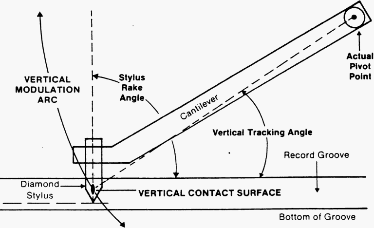

biologo Inviato 8 Gennaio 2024 Autore Condividi Inviato 8 Gennaio 2024 @claudiozambelli Questo non è il VTA perchè il suo valore è un angolo tra cantilever e perno dello stilo quindi questi blocchetti servono solo a mettere in parallelo il braccio con la superficie del vinile. A 20 mm che angolo di VTA corrisponde? Link al commento https://melius.club/topic/17984-sapete-cosa-vogliono-dire-i-numeri-scritti-sui-blocchetti-per-la-taratura-del-vta/#findComment-1067650 Condividi su altri siti Altre opzioni di condivisione...

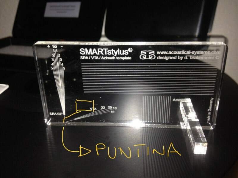

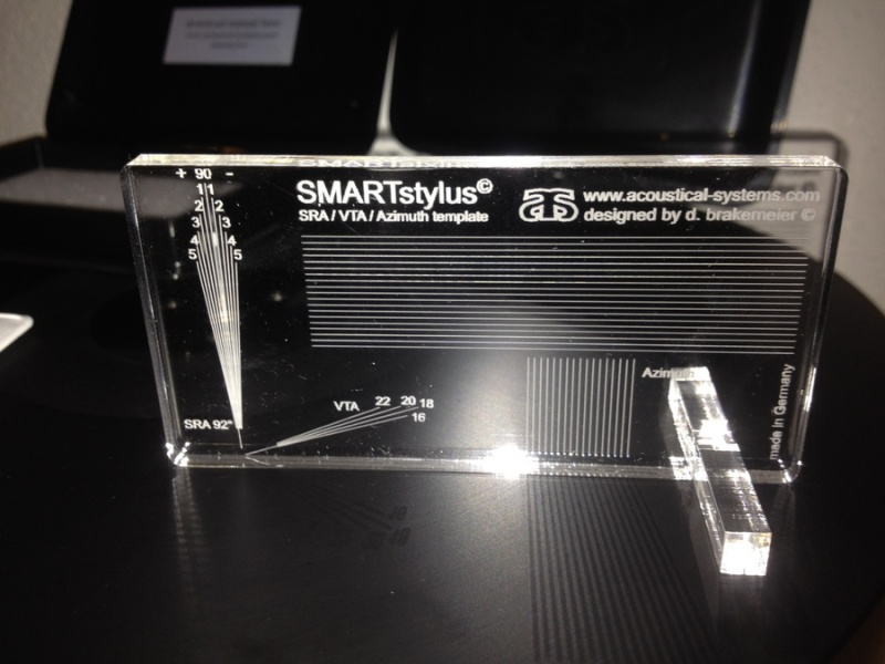

biologo Inviato 8 Gennaio 2024 Autore Condividi Inviato 8 Gennaio 2024 https://images.app.goo.gl/qnYEaZhG6J8mgYFv9 E allora serve questo blocchetto Link al commento https://melius.club/topic/17984-sapete-cosa-vogliono-dire-i-numeri-scritti-sui-blocchetti-per-la-taratura-del-vta/#findComment-1067656 Condividi su altri siti Altre opzioni di condivisione...
biologo Inviato 8 Gennaio 2024 Autore Condividi Inviato 8 Gennaio 2024 Tutti gli altri sono inutili o quasi questo fa tutto SRA-VTA-Azimut Link al commento https://melius.club/topic/17984-sapete-cosa-vogliono-dire-i-numeri-scritti-sui-blocchetti-per-la-taratura-del-vta/#findComment-1067661 Condividi su altri siti Altre opzioni di condivisione...
biologo Inviato 8 Gennaio 2024 Autore Condividi Inviato 8 Gennaio 2024 Onestamente non so ancora bene come si usa per tarare il VTA però l'ho preso. Le istruzioni non sono molto chiare qualcuno di voi lo ha mai usato? Se si mi può dire come funziona? Grazie Link al commento https://melius.club/topic/17984-sapete-cosa-vogliono-dire-i-numeri-scritti-sui-blocchetti-per-la-taratura-del-vta/#findComment-1067669 Condividi su altri siti Altre opzioni di condivisione...

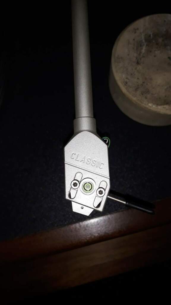

Sognatore Inviato 9 Gennaio 2024 Condividi Inviato 9 Gennaio 2024 Solitamente quando il corpo della testina è parallela al piano del disco il cantilever ha il giusto angolo vta, inutile complicarsi troppo la vita e spaccare il capello…le linee parallele della dima postata servono a questo, poi se il corpo della testina non è uniforme prendi come riferimento lo shell al massimo…puoi aiutarti anche con una minibolla da posizionare sullo shell appunto, se ne trovano di molto piccole e leggere a pochi euro… 1 Link al commento https://melius.club/topic/17984-sapete-cosa-vogliono-dire-i-numeri-scritti-sui-blocchetti-per-la-taratura-del-vta/#findComment-1068125 Condividi su altri siti Altre opzioni di condivisione...
Sognatore Inviato 9 Gennaio 2024 Condividi Inviato 9 Gennaio 2024 Ah dimenticavo la dima trasparente la puoi mettere sia di lato per il vta che frontalmente per regolare azimuth…😉….stessa procedura (ammesso che il tuo braccio/shell consenta di regolarli entrambi…) Link al commento https://melius.club/topic/17984-sapete-cosa-vogliono-dire-i-numeri-scritti-sui-blocchetti-per-la-taratura-del-vta/#findComment-1068129 Condividi su altri siti Altre opzioni di condivisione...
biologo Inviato 9 Gennaio 2024 Autore Condividi Inviato 9 Gennaio 2024 @Sognatore Io sono così Link al commento https://melius.club/topic/17984-sapete-cosa-vogliono-dire-i-numeri-scritti-sui-blocchetti-per-la-taratura-del-vta/#findComment-1068326 Condividi su altri siti Altre opzioni di condivisione...

Berico Inviato 9 Gennaio 2024 Condividi Inviato 9 Gennaio 2024 @Isilgup con il fogzmetro sei a cavallo, per quanto riguarda azimut è lo strumento che ti evita di osservare visivamente, le dime mettono appunto in dima il fonorivelatore, non la puntina, si parte dall’ assunto che cantilever e puntina siano posizionati perfettamente, cosa che effettivamente dovrebbe essere, ma ci possono essere discrepanze per svariati motivi, ovviamente più il taglio è nobile più l’errore incide, un taglio conico rispetto a un vital o micro ellittico e meno suscettibile ovviamente , complimenti per fog non tutti ce l’hanno. Il vta come detto non ha un grande valore se non specificato fuori dall’ angolo di incidenza dei canonici 90/92 gradi, poi come detto varia da disco a disco. La dima che hai, vedi i riferimenti ? Devi posizionare la puntina nell’incrocio teorico dei riferimenti ed osservare, a occhio nudo non ce la fai, minimo un monocolo da orologeria. Ti allego foto, ovviamente la testina disegnata non è in scala😅 Link al commento https://melius.club/topic/17984-sapete-cosa-vogliono-dire-i-numeri-scritti-sui-blocchetti-per-la-taratura-del-vta/#findComment-1068608 Condividi su altri siti Altre opzioni di condivisione...
biologo Inviato 9 Gennaio 2024 Autore Condividi Inviato 9 Gennaio 2024 @Berico Ok e dopo avere messo lo stilo all'intersezione dei due punti cosa devo osservare per capire il valore di SRA e di VTA Link al commento https://melius.club/topic/17984-sapete-cosa-vogliono-dire-i-numeri-scritti-sui-blocchetti-per-la-taratura-del-vta/#findComment-1068664 Condividi su altri siti Altre opzioni di condivisione...
Berico Inviato 9 Gennaio 2024 Condividi Inviato 9 Gennaio 2024 27 minuti fa, Isilgup ha scritto: Ok e dopo avere messo lo stilo all'intersezione dei due punti cosa devo osservare per capire il valore di SRA e di VTA Devi collimare visivamente la retta passante per la puntina in verticale e vedere a quale linea corrisponde, la principale è a 92 gradi, vedi nel manuale quanto dovrebbe essere , alzi abbassi il braccio fino a quando coincide, sono micro spostamenti, inutili, basta un vinile più spesso di mezzo mm è varia tutto. Alcuni manuali indicano l’inclinazione del cantilever stesso lavoro ad occhio. Ma ti ripeto ci sono testine che lavorano con angoli strani li può avere un senso, nello standard parallela la testina va bene. Link al commento https://melius.club/topic/17984-sapete-cosa-vogliono-dire-i-numeri-scritti-sui-blocchetti-per-la-taratura-del-vta/#findComment-1068697 Condividi su altri siti Altre opzioni di condivisione...
