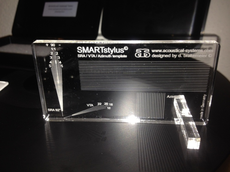

biologo Inviato 10 Gennaio 2024 Autore Condividi Inviato 10 Gennaio 2024 @Berico Ho usato lo Smart Stylus secondo le indicazioni del manuale ho fatto coincidere la linea verticale dell' SRA con perno dello stilo tenendo il braccio alzato in modo tale che il perno dello stilo fosse allineato con la linea del valore dell'SRA cioè 92°, quindi ho visto con non poca difficoltà quale linea del VTA fosse parallela al cantilever ed ho visto che la linea più parallela al cantilever fosse o 20 o 22, non ne sono sicuro al 100% perchè queste linee vengono nascoste dal corpo della testina. In ogni caso il cantilever si sovrapponeva perfettamente alla linea lunga del riferimento per il VTA. Quindi ho controllato le linee parallele perfette sia sul braccio che sullo schell con il braccio abbassato su un vinile da 180gr e anche le linee per l'azimut erano perfette. Non so se ho lavorato bene mi resta il dubbio sull'angolo del VTA. In ogni caso la linea lunga sul blocchetto corrispondente al valore di angolo del VTA mi sembra che corrisponda a 18° per cui se no è 20 o 22 di sicuro è 18°. Comunque è molto complicato questo oggetto. Che ne pensi? Fammi sapere Grazie Link al commento https://melius.club/topic/17984-sapete-cosa-vogliono-dire-i-numeri-scritti-sui-blocchetti-per-la-taratura-del-vta/page/2/#findComment-1069325 Condividi su altri siti Altre opzioni di condivisione...
Berico Inviato 10 Gennaio 2024 Condividi Inviato 10 Gennaio 2024 @Isilgup quello che penso già l'ho scritto, posiziona la testina sul vinile e verifica che il braccio sia parallelo al disco, disco, deve essere piatto, ci sono i dischi in acrilico o basta uno spessore equivalente il plexi, poi cambia lo spessore del disco e ovviamente cambierà l'angolo. L'alternativa come già detto è miscroscopio ed elaborare la foto, a occhio nudo non fai nulla, tanto vale la regola del parallelo. Link al commento https://melius.club/topic/17984-sapete-cosa-vogliono-dire-i-numeri-scritti-sui-blocchetti-per-la-taratura-del-vta/page/2/#findComment-1069544 Condividi su altri siti Altre opzioni di condivisione...

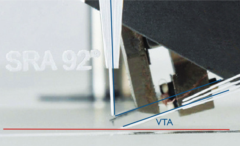

Berico Inviato 10 Gennaio 2024 Condividi Inviato 10 Gennaio 2024 @Isilgup ti ho postato una foto come vedi sra dipende dalla testina, questa non è montata su terminale piatto e gli angoli di lettura sono quelli evidenziati, nel caso sra non si può approssimare con asse diamante. In questo caso per certezza una visone ingrandita è necessaria ma comunque non obbligatoria, perchè anche in questo caso il produttore di testine avrà progettato che per avere quella condizione il braccio dovrà essere parallelo. Link al commento https://melius.club/topic/17984-sapete-cosa-vogliono-dire-i-numeri-scritti-sui-blocchetti-per-la-taratura-del-vta/page/2/#findComment-1069555 Condividi su altri siti Altre opzioni di condivisione...

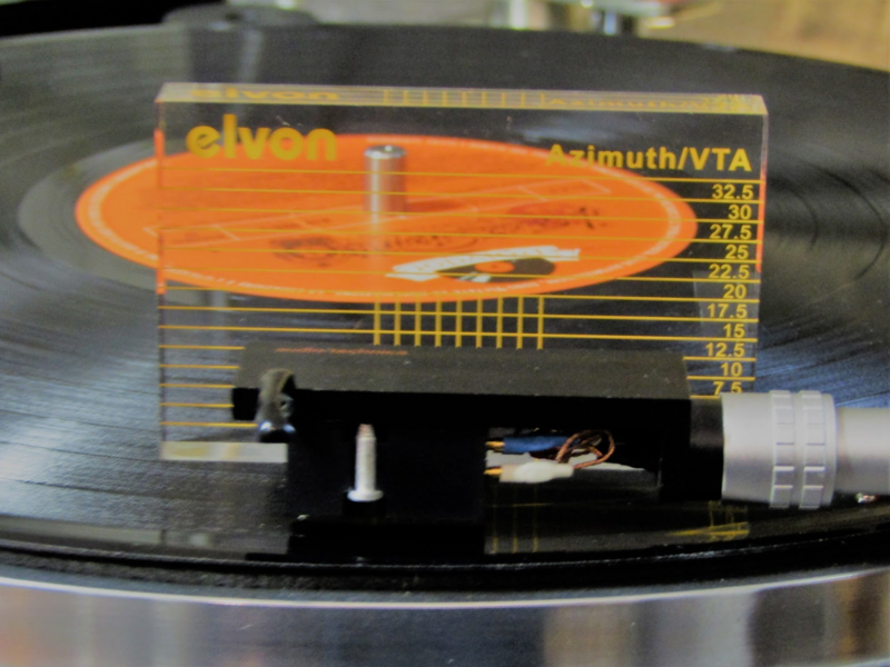

biologo Inviato 10 Gennaio 2024 Autore Condividi Inviato 10 Gennaio 2024 @Berico Si certo in ogni caso anche un semplice blocchetto Elvon ti può dare il valore del Vta Link al commento https://melius.club/topic/17984-sapete-cosa-vogliono-dire-i-numeri-scritti-sui-blocchetti-per-la-taratura-del-vta/page/2/#findComment-1069560 Condividi su altri siti Altre opzioni di condivisione...
biologo Inviato 10 Gennaio 2024 Autore Condividi Inviato 10 Gennaio 2024 @Berico I numeri riportati sul blocchetto elvon non sono mm e quindi se non sono mm saranno misure angolari sei d'accordo Link al commento https://melius.club/topic/17984-sapete-cosa-vogliono-dire-i-numeri-scritti-sui-blocchetti-per-la-taratura-del-vta/page/2/#findComment-1069565 Condividi su altri siti Altre opzioni di condivisione...
Berico Inviato 10 Gennaio 2024 Condividi Inviato 10 Gennaio 2024 @Isilgup quelli della tua dima ? certo che sono angoli. Link al commento https://melius.club/topic/17984-sapete-cosa-vogliono-dire-i-numeri-scritti-sui-blocchetti-per-la-taratura-del-vta/page/2/#findComment-1069566 Condividi su altri siti Altre opzioni di condivisione...

biologo Inviato 10 Gennaio 2024 Autore Condividi Inviato 10 Gennaio 2024 @Berico Io dico questi numeri di questo blocchetto non sono mm sono angoli secondo me tu che dici Link al commento https://melius.club/topic/17984-sapete-cosa-vogliono-dire-i-numeri-scritti-sui-blocchetti-per-la-taratura-del-vta/page/2/#findComment-1069579 Condividi su altri siti Altre opzioni di condivisione...
Berico Inviato 10 Gennaio 2024 Condividi Inviato 10 Gennaio 2024 1 minuto fa, Isilgup ha scritto: @Berico Io dico questi numeri di questo blocchetto non sono mm sono angoli secondo me tu che dici non, sono semplicemente linee parallele. Link al commento https://melius.club/topic/17984-sapete-cosa-vogliono-dire-i-numeri-scritti-sui-blocchetti-per-la-taratura-del-vta/page/2/#findComment-1069580 Condividi su altri siti Altre opzioni di condivisione...
biologo Inviato 10 Gennaio 2024 Autore Condividi Inviato 10 Gennaio 2024 @Berico e i numeri a che si riferiscono Link al commento https://melius.club/topic/17984-sapete-cosa-vogliono-dire-i-numeri-scritti-sui-blocchetti-per-la-taratura-del-vta/page/2/#findComment-1069584 Condividi su altri siti Altre opzioni di condivisione...
Berico Inviato 10 Gennaio 2024 Condividi Inviato 10 Gennaio 2024 @Isilgup io manco li ho i numeri sulla mia, ma metti un righello, saranno mm. Sono parallele non possono essere angoli. Link al commento https://melius.club/topic/17984-sapete-cosa-vogliono-dire-i-numeri-scritti-sui-blocchetti-per-la-taratura-del-vta/page/2/#findComment-1069589 Condividi su altri siti Altre opzioni di condivisione...
biologo Inviato 10 Gennaio 2024 Autore Condividi Inviato 10 Gennaio 2024 @Berico ok quindi a questo punto io dovrei essere a posto con la taratura del braccio giusto Link al commento https://melius.club/topic/17984-sapete-cosa-vogliono-dire-i-numeri-scritti-sui-blocchetti-per-la-taratura-del-vta/page/2/#findComment-1069628 Condividi su altri siti Altre opzioni di condivisione...
