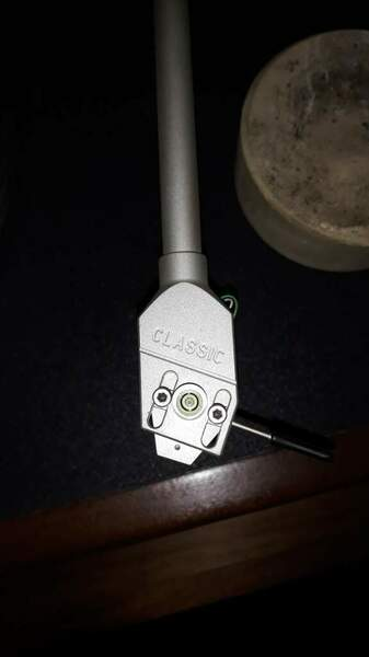

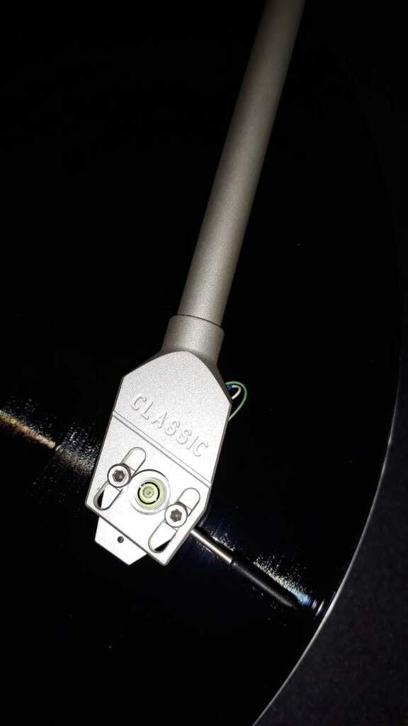

biologo Inviato 13 Gennaio 2024 Autore Condividi Inviato 13 Gennaio 2024 @antonio_caponetto Ti volevo aggiornare sulla mia taratura e poi farti una domanda. Allora ieri sera ho rifatto ancora la taratura dell'SRA-VTA della mia Lyra Kleos usando un miscroscopio digitale che mi sono fatto prestare da un amico per avere il massimo ingrandimento e così stabilire il parallelismo tra il cantilever e le linee tracciate sullo Smart Stylus AS. E' stato utile perche con mia grande soddisfazione ho finalmente visto bene il valore del mio angolo di VTA che non è 22° bensì 20° come previsto dalla casa produttrice con un SRA di 92° in posizione statica. Quindi molto contento. Ora passiamo alla domanda. Io ho un braccio unipivot VPI JMW da 10" il memorial 10.5 dopo la taratura la piccola bolla che ho messo sullo schell era perfetta, ma appena sposto il braccio per posizionarlo sul vinile e lo abbasso ecco che la bolla non è più perfetta si sposta di poco ma si sposta e non riesco a capire il perchè. Cioè appena tocchi il braccio che ovviamente bascula mi si sposta la messa in bolla, ma la taratura del tutto ora è perfetta non me lo spiego. Grazie se vorrai rispondermi tene sarei molto grato. Saluti Giuseppe Puglisi Link al commento https://melius.club/topic/17984-sapete-cosa-vogliono-dire-i-numeri-scritti-sui-blocchetti-per-la-taratura-del-vta/page/3/#findComment-1072746 Condividi su altri siti Altre opzioni di condivisione...
