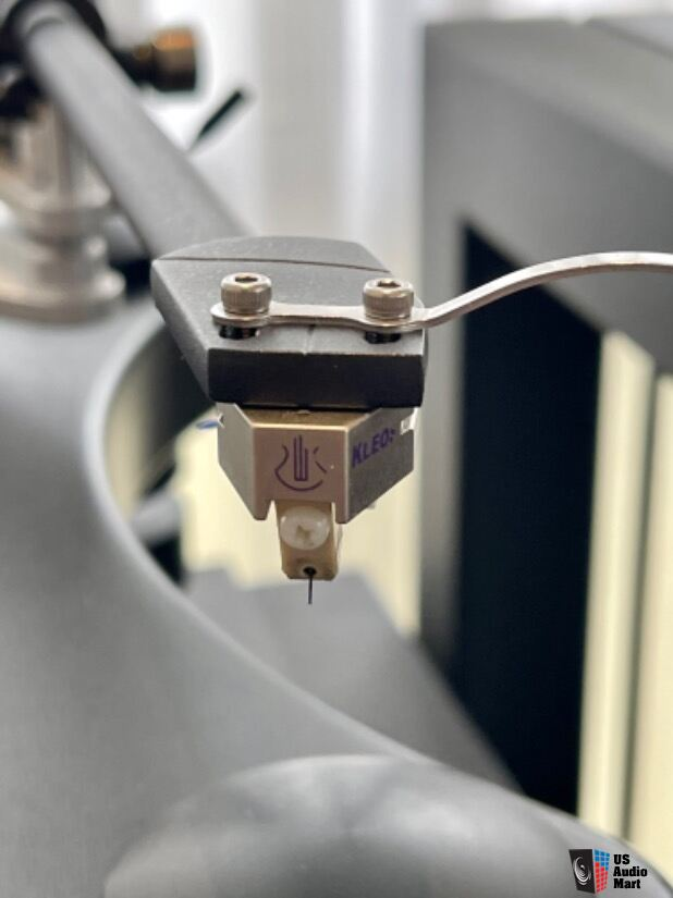

biologo Inviato 14 Gennaio 2024 Autore Condividi Inviato 14 Gennaio 2024 @prometheus OK ma perchè la bolla mi si sposta quando sposto il braccio? Link al commento https://melius.club/topic/17984-sapete-cosa-vogliono-dire-i-numeri-scritti-sui-blocchetti-per-la-taratura-del-vta/page/4/#findComment-1073486 Condividi su altri siti Altre opzioni di condivisione...
prometheus Inviato 14 Gennaio 2024 Condividi Inviato 14 Gennaio 2024 @Isilgup la regolazione a riposo non serve, devi farla sul disco fermo. Meglio 180 gr (spesso) perché in generale è meglio che il braccio scenda verso la testina (ad esempio passando da un 180gr ad un vinile standard) piuttosto che spanci. Ovviamente quella bolla (che in genere non è precisa) va poi tolta e regolato nuovamente il peso. Se la lasci comunque non serve per rilevare durante la lettura. Link al commento https://melius.club/topic/17984-sapete-cosa-vogliono-dire-i-numeri-scritti-sui-blocchetti-per-la-taratura-del-vta/page/4/#findComment-1073669 Condividi su altri siti Altre opzioni di condivisione...
biologo Inviato 14 Gennaio 2024 Autore Condividi Inviato 14 Gennaio 2024 @prometheus Questo è il risultato su un vinile da 180 gr. Che ne dici? Link al commento https://melius.club/topic/17984-sapete-cosa-vogliono-dire-i-numeri-scritti-sui-blocchetti-per-la-taratura-del-vta/page/4/#findComment-1073777 Condividi su altri siti Altre opzioni di condivisione...
biologo Inviato 14 Gennaio 2024 Autore Condividi Inviato 14 Gennaio 2024 @prometheus Il VTF in queste condizione della mia Lyra Kleos è di 1,75gr Link al commento https://melius.club/topic/17984-sapete-cosa-vogliono-dire-i-numeri-scritti-sui-blocchetti-per-la-taratura-del-vta/page/4/#findComment-1073785 Condividi su altri siti Altre opzioni di condivisione...
antonio_caponetto Inviato 14 Gennaio 2024 Condividi Inviato 14 Gennaio 2024 Non capisco la domanda: cosa intendi per posizione “a riposo” del braccio? è naturale che la bolla si sposti, quello che importa non è il braccio ma la posizione della testina sul disco e quella la hi tarata già soddisfacentemente, Link al commento https://melius.club/topic/17984-sapete-cosa-vogliono-dire-i-numeri-scritti-sui-blocchetti-per-la-taratura-del-vta/page/4/#findComment-1073913 Condividi su altri siti Altre opzioni di condivisione...
biologo Inviato 14 Gennaio 2024 Autore Condividi Inviato 14 Gennaio 2024 @antonio_caponetto si esatto, per braccio a riposo intendo non appoggiato sul vinile. Nella foto è appoggiato sul vinile e sembra essere in bolla, quando lo sposto dal vinile sul portabraccio la bolla si sposta dando l'idea che lo schell non sia in bolla. Però se tu midici che è normale che la bolla si sposti e importa la posizione della testina sul disco allora sono a posto. Grazie per avere risposto alla mia domanda. Saluti Giuseppe Link al commento https://melius.club/topic/17984-sapete-cosa-vogliono-dire-i-numeri-scritti-sui-blocchetti-per-la-taratura-del-vta/page/4/#findComment-1073960 Condividi su altri siti Altre opzioni di condivisione...

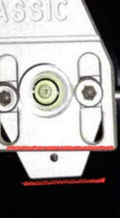

prometheus Inviato 14 Gennaio 2024 Condividi Inviato 14 Gennaio 2024 4 ore fa, Isilgup ha scritto: Questo è il risultato su un vinile da 180 gr. Che ne dici? Dico che non farei troppo affidamento su quella bolla. Verificherei innanzitutto che il piatto del giradischi sia in bolla e poi controllerei il parallelismo con il blocchetto. Prova anche a girare la bolla in senso orario a piccoli passi e verifica che il risultato non cambi Link al commento https://melius.club/topic/17984-sapete-cosa-vogliono-dire-i-numeri-scritti-sui-blocchetti-per-la-taratura-del-vta/page/4/#findComment-1074149 Condividi su altri siti Altre opzioni di condivisione...

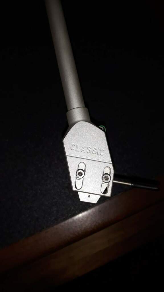

prometheus Inviato 14 Gennaio 2024 Condividi Inviato 14 Gennaio 2024 @Isilgup dall’ultima foto poi sembrerebbe che il bordo frontale della testina non sia parallelo allo shell. Mi viene il dubbio che non sia ben dimata. Se non è un effetto fotografico verificherei con una dima. Link al commento https://melius.club/topic/17984-sapete-cosa-vogliono-dire-i-numeri-scritti-sui-blocchetti-per-la-taratura-del-vta/page/4/#findComment-1074160 Condividi su altri siti Altre opzioni di condivisione...
biologo Inviato 15 Gennaio 2024 Autore Condividi Inviato 15 Gennaio 2024 @prometheus Così ti sembra dimata meglio. Link al commento https://melius.club/topic/17984-sapete-cosa-vogliono-dire-i-numeri-scritti-sui-blocchetti-per-la-taratura-del-vta/page/4/#findComment-1075067 Condividi su altri siti Altre opzioni di condivisione...
biologo Inviato 15 Gennaio 2024 Autore Condividi Inviato 15 Gennaio 2024 8 minuti fa, Isilgup ha scritto: @prometheus Così ti sembra dimata meglio. come fai a fare quelle linee sulla foto Link al commento https://melius.club/topic/17984-sapete-cosa-vogliono-dire-i-numeri-scritti-sui-blocchetti-per-la-taratura-del-vta/page/4/#findComment-1075085 Condividi su altri siti Altre opzioni di condivisione...
prometheus Inviato 15 Gennaio 2024 Condividi Inviato 15 Gennaio 2024 3 ore fa, Isilgup ha scritto: Così ti sembra dimata meglio. Per esserne sicuro dovresti utilizzare una dima e controllare… mi sembra più “dritta” ma ad essere dimato è il cantilever (non è detto che sia perfettamente in asse con il corpo testina) e il diamante deve essere posizionato nel/nei null point altrimenti l’overhang rischia di essere sballato… Ma una dima ce l’hai/l’hai utilizzata? Link al commento https://melius.club/topic/17984-sapete-cosa-vogliono-dire-i-numeri-scritti-sui-blocchetti-per-la-taratura-del-vta/page/4/#findComment-1075314 Condividi su altri siti Altre opzioni di condivisione...
biologo Inviato 15 Gennaio 2024 Autore Condividi Inviato 15 Gennaio 2024 @prometheus Certo ho usato la dima del Dr. Feickert ho messo a punto l'0verangh ed ho allineato lo stilo quindi ho fatto la stessa cosa sui due null point. Poi ho tarato il VTF a 1,75gr quindi ho tarato l'azimut con il fogzometro ottenendo un valore di 20 su entrambi i canali. Link al commento https://melius.club/topic/17984-sapete-cosa-vogliono-dire-i-numeri-scritti-sui-blocchetti-per-la-taratura-del-vta/page/4/#findComment-1075328 Condividi su altri siti Altre opzioni di condivisione...
