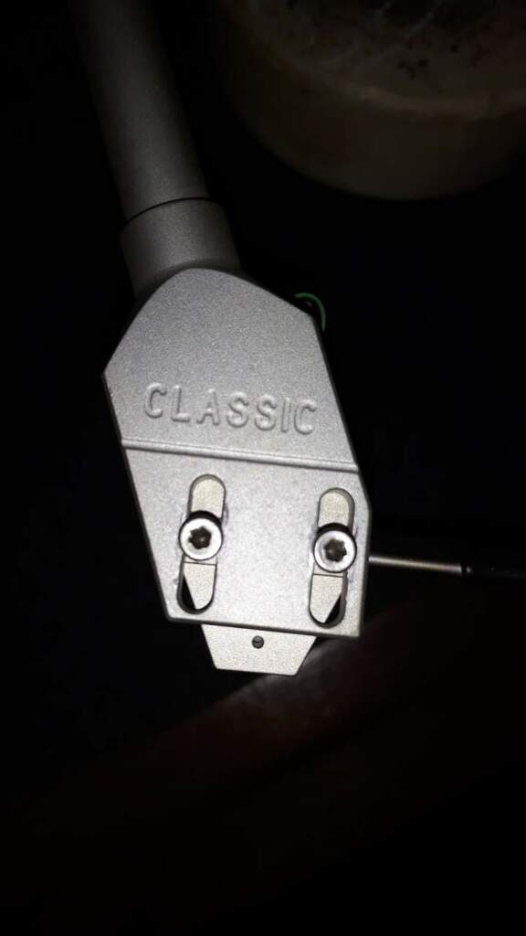

biologo Inviato 16 Gennaio 2024 Autore Condividi Inviato 16 Gennaio 2024 @antonio_caponetto Si e appunto per questo chiedo. Io ho una Lyra Kleos che ha un corpo della testina non squadrato, ho usato la dima del Dr. Feickert ed ho messo overangh e i due null point quindi ho allineato perfettamente lo stilo e il cantilever, tarato peso di lettura e azimut usando il fogzometro con valori eccellenti di 20 su entrambi i canali. Però quando vedo la testina così ad occhio mi sembra storta rispetto allo schell e allora mi pongo dei dubbi ma ho fatto bene o c'è qualcosa che mi sfugge? Sono 2 giorni che non mi capacito se la mia testina è a posto o no. Che veda storto il corpo della testina ci può stare e normale? Il suono è eccellente nessuna distorsione anche in passaggi difficili, voci meravigliose, ma non sono convinto di avere tarato bene il tutto. Aiutatemi a capire se no qui esco pazzo. Grazie ho bisogno di un conforto. Giuseppe Link al commento https://melius.club/topic/17984-sapete-cosa-vogliono-dire-i-numeri-scritti-sui-blocchetti-per-la-taratura-del-vta/page/5/#findComment-1076043 Condividi su altri siti Altre opzioni di condivisione...

biologo Inviato 16 Gennaio 2024 Autore Condividi Inviato 16 Gennaio 2024 @prometheus Vedi questo è un braccio VPI come il mio nota come il corpo dove è disegnata la lyra non per niente parallelo allo schell. Quello che deve essere allineato deve essere lo stilo e il cantilever. Link al commento https://melius.club/topic/17984-sapete-cosa-vogliono-dire-i-numeri-scritti-sui-blocchetti-per-la-taratura-del-vta/page/5/#findComment-1076120 Condividi su altri siti Altre opzioni di condivisione...
antonio_caponetto Inviato 16 Gennaio 2024 Condividi Inviato 16 Gennaio 2024 È la testina che deve essere dimata, che sia non simmetrica allo shell è perfettamente normale. Link al commento https://melius.club/topic/17984-sapete-cosa-vogliono-dire-i-numeri-scritti-sui-blocchetti-per-la-taratura-del-vta/page/5/#findComment-1076192 Condividi su altri siti Altre opzioni di condivisione...
prometheus Inviato 16 Gennaio 2024 Condividi Inviato 16 Gennaio 2024 1 ora fa, Isilgup ha scritto: Vedi questo è un braccio VPI come il mio nota come il corpo dove è disegnata la lyra non per niente parallelo allo schell. Quello che deve essere allineato deve essere lo stilo e il cantilever. Certo, è quello che ho scritto sopra. Ma solo a me capita che, essendo il cantilever perfettamente allineato al corpo della testina, quest’ultimo risulti a sua volta simmetrico allo shell? Braccio Graham Phantom Aggiungo che questo braccio ha un‘utilissima dima proprietaria che rende il tutto molto più semplice Link al commento https://melius.club/topic/17984-sapete-cosa-vogliono-dire-i-numeri-scritti-sui-blocchetti-per-la-taratura-del-vta/page/5/#findComment-1076204 Condividi su altri siti Altre opzioni di condivisione...
biologo Inviato 16 Gennaio 2024 Autore Condividi Inviato 16 Gennaio 2024 @prometheus E' un braccio diverso Link al commento https://melius.club/topic/17984-sapete-cosa-vogliono-dire-i-numeri-scritti-sui-blocchetti-per-la-taratura-del-vta/page/5/#findComment-1076217 Condividi su altri siti Altre opzioni di condivisione...
antonio_caponetto Inviato 16 Gennaio 2024 Condividi Inviato 16 Gennaio 2024 5 ore fa, prometheus ha scritto: Ma solo a me capita che, essendo il cantilever perfettamente allineato al corpo della testina, quest’ultimo risulti a sua volta simmetrico allo shell? Ma dipende da braccio e braccio. il principio generale è che deve essere dimata la testina, anzi per meglio dire il diamante. infatti, gli shell “classici” hanno due feritoie allungate che servono a ruotare l’asse che unisce le due viti di quel tanto che è necessario a mettere in dima il diamante. Non è lo shell a dover essere messo in dima. Ma questo è il principio generale. Poi bisogna capire la logica progettuale, io, ad esempio, ho il braccio Wand, in cui la testina si monta fissa. La messa in dima si fa spostando la base del braccio rispetto al telaio del giradischi. Link al commento https://melius.club/topic/17984-sapete-cosa-vogliono-dire-i-numeri-scritti-sui-blocchetti-per-la-taratura-del-vta/page/5/#findComment-1076529 Condividi su altri siti Altre opzioni di condivisione...
prometheus Inviato 17 Gennaio 2024 Condividi Inviato 17 Gennaio 2024 @antonio_caponetto dopo circa 20 anni di bracci Graham e cantilever dritti mai avuto questo problema 🙂 Con la dima Graham si può allineare solo il cantilever, il corpo testina non è neppure preso in considerazione Link al commento https://melius.club/topic/17984-sapete-cosa-vogliono-dire-i-numeri-scritti-sui-blocchetti-per-la-taratura-del-vta/page/5/#findComment-1076604 Condividi su altri siti Altre opzioni di condivisione...
