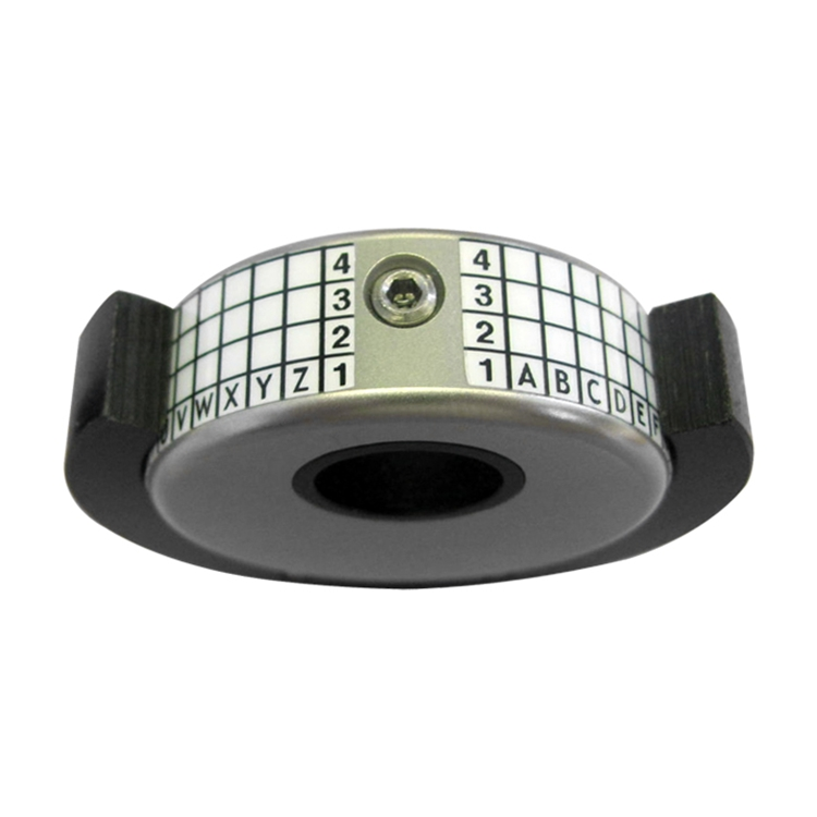

prometheus Inviato 17 Gennaio 2024 Condividi Inviato 17 Gennaio 2024 @Isilgup anche il Graham è unipivot In effetti hanno studiato un bel sistema per semplificare le cose, che tuttavia può essere utilizzato solo con i loro bracci. Link al commento https://melius.club/topic/17984-sapete-cosa-vogliono-dire-i-numeri-scritti-sui-blocchetti-per-la-taratura-del-vta/page/6/#findComment-1076809 Condividi su altri siti Altre opzioni di condivisione...

biologo Inviato 17 Gennaio 2024 Autore Condividi Inviato 17 Gennaio 2024 @prometheus Questa è l'unica dima che mi ha permesso di tarare la mia Lyra Kleos alla perfezione, in quanto la dima del mio specifico braccio ora la testina è perfettamente parallela allo schell come sostenevi giustamente tu allego una foto fammi sapere. Link al commento https://melius.club/topic/17984-sapete-cosa-vogliono-dire-i-numeri-scritti-sui-blocchetti-per-la-taratura-del-vta/page/6/#findComment-1077522 Condividi su altri siti Altre opzioni di condivisione...

prometheus Inviato 17 Gennaio 2024 Condividi Inviato 17 Gennaio 2024 @Isilgup ottima idea quella di utilizzare la dima specifica per quel braccio. Se all’ascolto tutto funziona sei a posto! Link al commento https://melius.club/topic/17984-sapete-cosa-vogliono-dire-i-numeri-scritti-sui-blocchetti-per-la-taratura-del-vta/page/6/#findComment-1077570 Condividi su altri siti Altre opzioni di condivisione...

biologo Inviato 19 Gennaio 2024 Autore Condividi Inviato 19 Gennaio 2024 @prometheus Potrei ruotare ancora di un filo la testina verso destra. Tu che mi dici vedendo la foto. Link al commento https://melius.club/topic/17984-sapete-cosa-vogliono-dire-i-numeri-scritti-sui-blocchetti-per-la-taratura-del-vta/page/6/#findComment-1078864 Condividi su altri siti Altre opzioni di condivisione...
biologo Inviato 19 Gennaio 2024 Autore Condividi Inviato 19 Gennaio 2024 @prometheus Anche se sulla dima così il parallelismo è perfetto rispetto alle linee di riferimento della dima. Sono indeciso, la qualità audio è molto migliorata rispetto a prima direi perfetta. Devo dire che la dima del Dr. Feickert non è proprio così precisa come la dima originale del mio braccio fatta dalla VPI. Cosa mi consigli di fare? Grazie Link al commento https://melius.club/topic/17984-sapete-cosa-vogliono-dire-i-numeri-scritti-sui-blocchetti-per-la-taratura-del-vta/page/6/#findComment-1078871 Condividi su altri siti Altre opzioni di condivisione...
prometheus Inviato 19 Gennaio 2024 Condividi Inviato 19 Gennaio 2024 @Isilgup secondo me, la migliore dima dovrebbe sempre essere quella specifica per il braccio. Garantisce i rapporti ottimali per quel braccio. Overhang ottimale, offset ottimale. Altre dime possono seguire princìpi diversi, sta poi all’orecchio decidere. Se ora tutto è perfetto dal primo all’ultimo solco non andrei oltre… Link al commento https://melius.club/topic/17984-sapete-cosa-vogliono-dire-i-numeri-scritti-sui-blocchetti-per-la-taratura-del-vta/page/6/#findComment-1078953 Condividi su altri siti Altre opzioni di condivisione...
biologo Inviato 19 Gennaio 2024 Autore Condividi Inviato 19 Gennaio 2024 @prometheus OK allora lascio tutto così Link al commento https://melius.club/topic/17984-sapete-cosa-vogliono-dire-i-numeri-scritti-sui-blocchetti-per-la-taratura-del-vta/page/6/#findComment-1078956 Condividi su altri siti Altre opzioni di condivisione...
